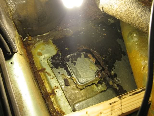

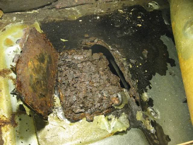

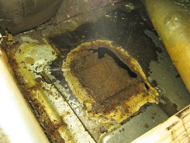

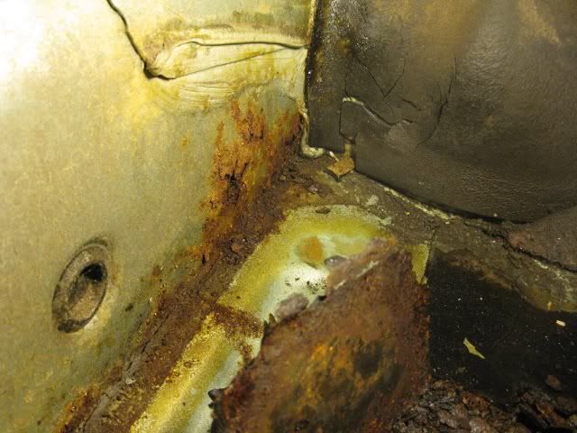

Zeker, maar dat zal een sleuteldagje kleppen stellen worden! Voor die tijd ga ik eerst eens meten of de klepspeling uberhaupt bijgesteld moet worden (denk het wel). Eerst eens zien of ik in januari de koppeling kan vervangen.
Maar het roestgat in de bodem.
:humor:
De bodem is behoorlijk nat. De isolatiemat heeft alle vocht opgezogen maar voordat die weer droog is...
al dat vocht zorgt voor oppervlakteroest aan de rand bij de binnendorpel en de binnendorpel zelf. Het is geen rot (lijkt wel zo), maar komende zomer moet ik het wel even opschuren en primen/spuiten.
Het gat.
Aanpak: het gat uitslijpen (leuke woordspeling), plaatje inlassen waardoor de kriksteun verbonden wordt met de bodem, vervolgens alle roest wegslijpen (schoonslijpen), en een "deksel" erop lassen zodat de kriksteun zijn oorspronkelijke kracht weer heeft. Heb ik wel weer dubbel gelast plaatwerk en dat zal vroeg of laat voor ellende zorgen, maar ik ga de naden goed afkitten en de epoxyprimer en bodyschutz staan klaar dus wat dat betreft zit het wel goed.
Hopelijk vanavond meer foto's, maar dan zonder gaten

helaas is het niet gelukt!
We werken nog steeds met een 230V elektrisch apparaatje, ging prima bij de 345 en de 460, maar dit keer was het echt een no-go.
De roest is weggeslepen en er ligt een plaatje op maat, maar het lasapparaat maakte gaten i.p.v. ze te vullen en de bodemcoating vloog om de haverklap in de fik, dus er wordt deze week eerst een MIG/MAG of TIG-apparaat gehaald![:) :)]()
Hopelijk gaat het dan beter.
