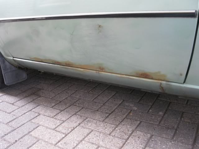

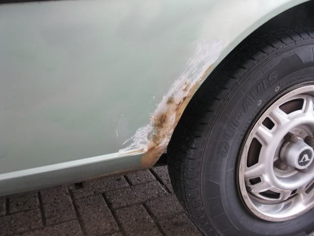

nog even wat fotootjes
deze plek ga ik direct aanpakken zodra de apk erop zit. Wat er is gebeurd weet ik niet, ik weet wel dat de wielkastrand an sich nog intact is. Wellicht is het een dichtgeplamuurd roestgat
Het lasapparaat staat al klaar iig :D
Roest aan de deuren valt mee, hier wat steenslag waar een of ander goedje overheen is gesmeerd. De onderkanten van beide deuren zijn nog helemaal gaaf!

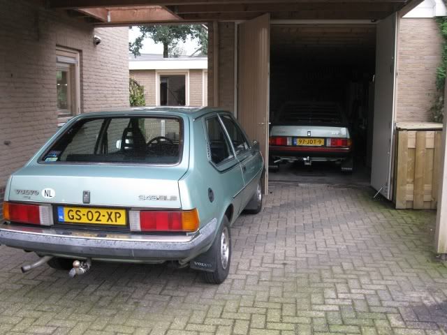

Tot slot...
de broers achter elkaar. Zodra de 343 APK-goedgekeurd is, gaat de 345 de stalling in waar hij mag overwinteren. Af en toe haal ik 'm er dan eens uit om alles soepel te houden. Zodra het voorjaar weer begint, worden de auto's gewisseld.
