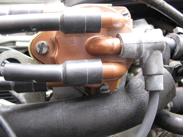

De auto rijdt ondertussen perfect! Hij lijkt ook een stuk meer vermogen te hebben, dus misschien deed die geoxideerde bougiekabel zelfs nog minder dan ik dacht... Maar nu werkt het allemaal goed, en dat is het belangrijkst :D

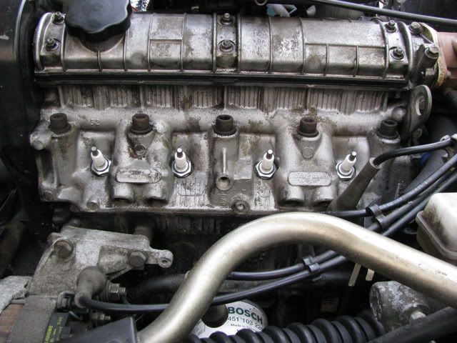

Eerst de bougies. De oude waren wat wit aan de elektroden, dus misschien mag hij wat rijker afgesteld worden. Gek genoeg was de voorste wel mooi koffiebruin :S

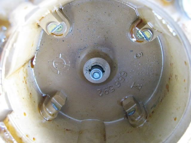

Verdelerkap en rotor mochten ook onderhand wel eens vervangen worden:

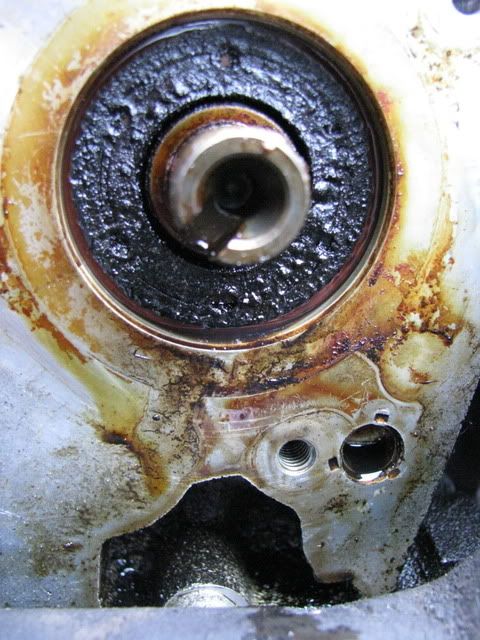

Iets zegt me dat hier een keerring lekt :( Hij heeft nog nooit problemen veroorzaakt, dus dit doe ik nog wel eens een keer. Heel erg lekt hij overigens ook niet, want ik heb geen merkbaar olieverbruik ;)

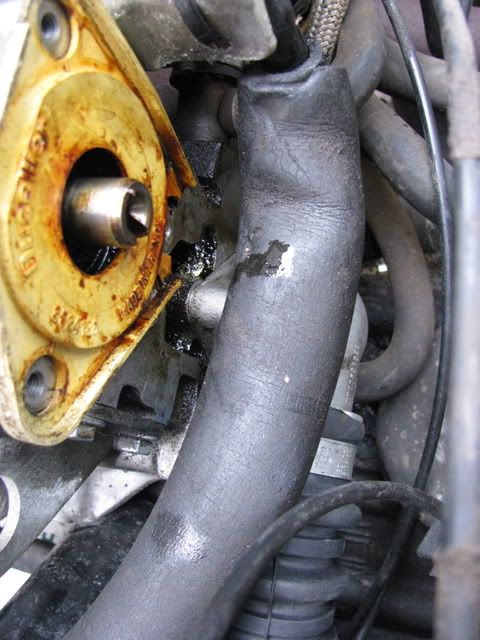

De slang er onder oogt ook niet meer zo fris... Hier stroomt verder niks door geloof ik, maar ik ga het binnenkort toch vervangen door een net exemplaar.

Heb je het asje waar de rotor op komt van een beetje vet voorzien. Anders wens ik je succes als de rotor er weer af moet.
18-07-2012 21:43 #910616 door V300 register
Ehhhm, nee Erik... Kan zo'n ding zo vast gaan zitten dan?
Tussen de vorige zat volgens mij ook geen vet, ten minste niks van gezien. Heel soepel ging de oude er dan ook niet af, maar ik heb hem er voorzichtig afgewrikt met een schroevendraaier.
De nieuwe rotor heb ik er opgezet met een hamer en een houten blokje tegen beschadiging.

General Custom;202960 schreef : Ehhhm, nee Erik... Kan zo'n ding zo vast gaan zitten dan?
dat vind ik al behoorlijk vast. normaal is dat je 2 vingers en een duim kunt gebruiken
19-07-2012 10:38 #910631 door V300 register
Dat zal dan het verschil zijn tussen vet gebruiken of niet :D
Met 2 vingers en een duim ging in dit geval echt niet lukken, maar op deze manier met een hamer en een blokje hout voorzichtig dat ding er op tikken gaat prima!
Volgende keer (lees over 2 jaar of zo), als het weer vervangen moet worden, ga ik in elk geval wel wat vet gebruiken ;)

witte aanslag op de bougies betekent dat er ietsje olie verbrandt wordt in die cilinder. Waarschijnlijk je klepsteelrubbers die wat verduurd zijn.
21-07-2012 23:55 #910679 door V300 register
Bedankt Wouter!
Echter, ik had al even gezocht op internet m.b.t. de kleur van de bougies, voor ik op de volgende site uitkwam: www.ngksparkplugs.com/tech_support/spark...faqread.asp?mode=nml
Volgens deze link is grijs ook gewoon ok?, wat bevestigt wordt door de eerste afbeelding:
Dit is echt precies hoe mijn bougies eruit zagen.
Het verbruik van olie zal dus wel meevallen, vooral omdat ik echt nog nooit een verbruik heb kunnen waarnemen. En, zolang iets niet waarneembaar is, is het er niet natuurlijk :D
22-07-2012 00:32 #910681 door V300 register
ok dit telt inderdaad niet als aanslag. soms heb je echt witte korsten die je eraf kunt breken
22-07-2012 00:36 #910682 door V300 register
Ik zal morgen of zo wel eens een foto maken van de bougies. Het is inderdaad meer een verkleuring dan aanslag.
