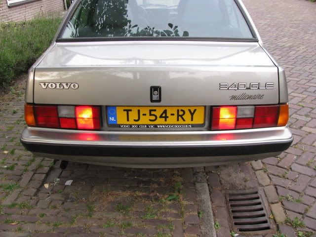

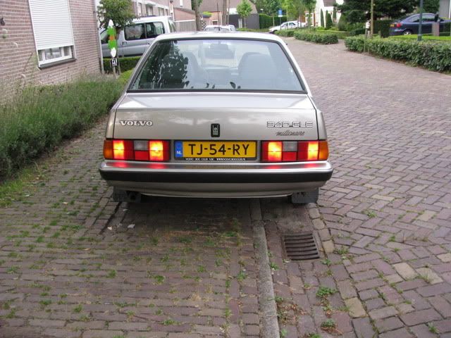

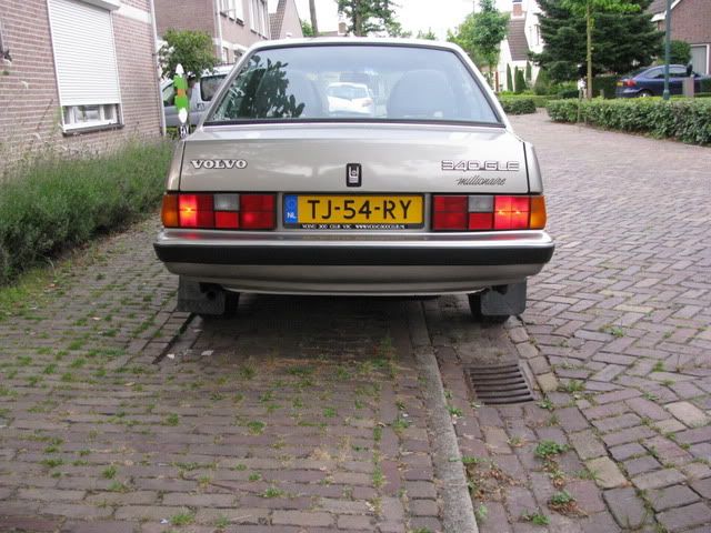

Bij het vervangen van de hoedenplank, moest het 3e remlicht ook moven. Ik zat dus weer me het probleem dat mensen niet op tijd zagen dat ik aan het remmen was. Dat heb ik nu verholpen :D
Ten eerste, er waren 2 van de 4 lampjes kapot in de achterlichten. Deze zijn sinds ik de auto kocht kapot geweest, waardoor ik niet wist dat hier wel lampjes zaten! Het gaat om de 2 binnenste lampen, op de foto heb ik de rechter gemaakt terwijl de linker nog niet werkt. Aangezien de 2 buitenste lampjes tevens dienen als remlicht, had ik enkel remlicht wanneer ik de rem intrapte. Iemand die dat ene moment n?t miste, zag op deze manier niet duidelijk dat ik aan het remmen was...
Van half werk houd ik niet (hoewel, soms nodig), dus heb ik de remlichten meteen even ge-upgrade. Nu dienen de mistlampen ook als remlichten...
...maar de remlichten niet als mistlicht!
W?l gaat nu telkens als ik rem, het lampje van het mistlicht branden op het dashboard. Dit neem ik echter voor lief, omdat het niet stoort, en de zaak nu erg simpel te realiseren was :D

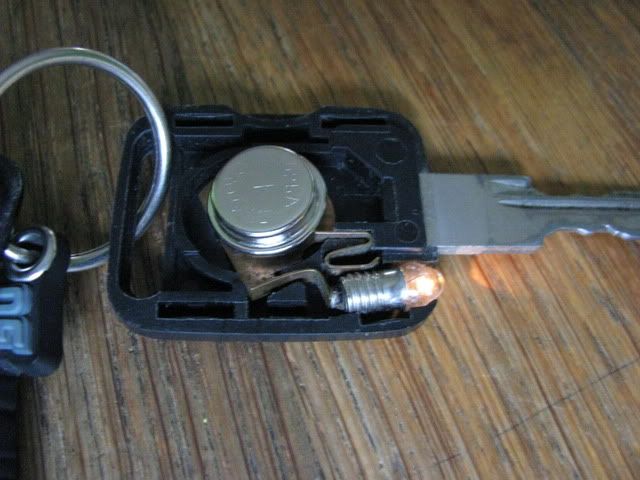

Sleutellampje
Verder heb ik ondertussen een batterij gekocht voor in de sleutel, dat ding is nu ook weer gemaakt :D
Het nut van dit lampje zie ik echter nog steeds niet in... Ik geloof niet dat dit het verschil kan maken tussen het zien en het niet-zien van de het deurslot :hmmz:
04-08-2012 21:05 #911202 door V300 register
Probeer maar eens uit in een pikkedonkere garage!

hoe heb je het gedaan? relaitje of parallel?
04-08-2012 21:16 #911204 door V300 register
Fran?ois;203569 schreef : Probeer maar eens uit in een pikkedonkere garage!
Echt? Ik ga het vanavond eens uitproberen op de zolder :D
powerflux;203570 schreef : hoe heb je het gedaan? relaitje of parallel?
E?n extra draadje van het linkerremlicht, naar het linker mistachterlicht :yesyes: (parallel dus)
-Om het netjes te maken aan elke kant zo'n kabelschoentje met een extra lipje waar weer een kabelschoentje op kan.
-Om te zorgen dat het remlicht niet continu aanstaat wanneer je het mistachterlicht aanzet, 4x 1N4004 diodes (i.v.m. maximale stroom voor de diodes 4x) in parallel tussen de draad. Deze diodes moeten uiteraard doorlaten van het remlicht naar het mistlicht, en sperren van het mistlicht naar het remlicht.

Het De reflector zorgt dat het iets feller is naar achter toe. Het remlicht verspreidt het licht iets meer, en het mistlicht bundelt het licht iets meer... De lampjes zijn echter allemaal 21watt.
