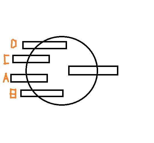

Ik heb het nu dus allemaal vervangen... Helaas werkt het niet :mad:
Als ik probeer te starten dan probeert hij wel aan te slaan, maar loopt dan een paar keer zeer onrustig (onrustiger dan normaal 1 bougiekabel lostrekken) en schut dan ruw op en neer. Met een bonk komt hij dan weer tot stilstand...
De bougiekabels zitten het zelfde als eerst. Ik had er per ongeluk 2 omgewisseld, en gek genoeg sloeg de auto toen w?l aan...
Hoe de bougiekabels aangesloten zitten:
Dat ding boven is de verdelerkap, bij de 1.7 is dat zo'n apart geval. DCAB is dus de combinatie van boven naar beneden.
Wat ik zelf nog kan bedenken, is dat de rotor de puntjes in de verdelerkap misschien niet (goed) raakt

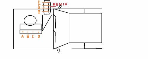

18-07-2012 11:00 #910604 door V300 register
Als je de verdelerkap van de voorkant bekijkt zou het dus zo zijn:
18-07-2012 11:17 #910605 door V300 register
Het is gelukt! Op de oude verdelerkap stond de volgorde gewoon op :crazy1: Wat blijkt, ik wat 1 aansluiting verder beginnen te tellen dan de bedoeling was :crazy1::crazy1::crazy1:
