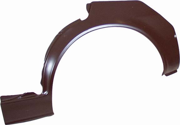

Joost, Bedoel je dit stukje?
Hier heb ik de mijne vanaf.
Wel even opletten, want het stukje is niet 100% volledig. Ik moet zelf nog een stukje verlengen, maar dat mag geen probleem vormen...
Ter info nog even dit: (dit heb ik allemaal besteld)
[FONT="]9005011 dorpel: 56,54 euro[/FONT]
[FONT="]9005012 dorpel: 56,54 euro[/FONT]
[FONT="]9005430 veerschotel: 2x 19,72 euro[/FONT]
[FONT="]9005581 wielrand: 38,73 euro[/FONT]
[FONT="]9005582 wielrand: 38,73 euro[/FONT]
[FONT="]Kom ik op een totaalbedrag van 229,98 euro[/FONT]

Ja, maar dan alleen het stukje dorpel!
Als de tijd het toelaat wordt mijn 345 nog voor de zomer voorzien van nieuwe dorpels. Daar is ooit een vlakke plaat in gelast, maar ik wil het (weer) origineel hebben.
De dorpels heb ik al, alleen die eindstukjes zitten daar dus niet aan/bij maar moeten los vervangen worden. De naad zit ongeveer midden onder het achterportier, dus het is maar een klein stukje.
Die van je foto ken ik al, maar ik heb die hele wielrand helemaal niet nodig. Daarom vind ik het een beetje zonde van het geld om dat hele stuk aan te schaffen, terwijl ik alleen het stukje dorpel nodig heb.
Maar bedankt voor de link!

Ik denk dat dat laatste stukje dorpel gewoon onderdeel is van de wielkastrand. Weet je zeker dat je dat ook los kan bestellen?
11-03-2013 13:29 #925315
Beantwoord door 16673-dummy in topic Karsten's Volvo 360 GLE '84
Nee volgens mij kan dat niet. Maar ik zag dat Karsten wel zo'n los stukje had, maar als ik het goed begrijp heb je dat afgeslepen van het complete onderdeel wat te bestellen is via Klokkerholm.
11-03-2013 13:30 #925316
Beantwoord door V300 register in topic Karsten's Volvo 360 GLE '84
Is niet los te bestellen. Ik had ook enkel dat stukje nodig en heb gewoon het dorpelstuk eraf geslepen en de wielkastrand ligt mooi op het schap voor mocht ik hem nodig hebben of ik er iemand anders blij mee kan maken.
Los heb ik ze nog nergens gevonden en ik kan je zeggen dat de pasvorm van de Klokkerholm stukken wat dat betreft echt wel top is! Het kost mss wat meer, maar als je er nog aan moet zitten kloten om het te doen passen, dan is dat ook weggegooid geld!
