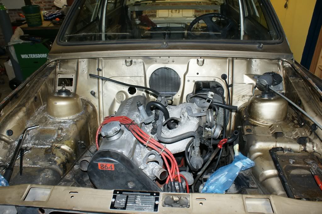

Zoals je hier kan zien gaat het stippen verder. Ook zijn de vulstrips al uit de voor en achteruit gehaald en dit weekend ga ik proberen de ramen eruit te halen. Ook staat hij nu lekker hoog op assteunen.
Hier wat gaatjes aan de koffer dichtlassen! Die had de vorige eigenaar gemaakt om er een laag zink (voor het dak) over te revetteren... Lekker, maar ik zit nu met de gaatjes... Alhoewel, nu al wat minder!
Nu ook zonder achterbank, nu kijk je vanuit de koffer recht naar voren!

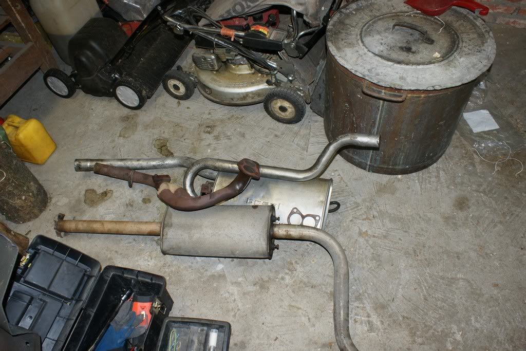

Heel de uitlaat vanaf de downpipe eruit getrokken... Zat toch maar in de weg!
Enkele blikken in het nu verder bijna kale motorruim! Net nog de motor eruit en dan is dat ook weer leeg!
Ben benieuwd wat jullie nu zullen zeggen, jullie vroegen foto's, hier zijn de foto's!:y:

leuk spul hea zo'n b19e:)
die binnenschermen vallen bijzonder mee trouwens!
