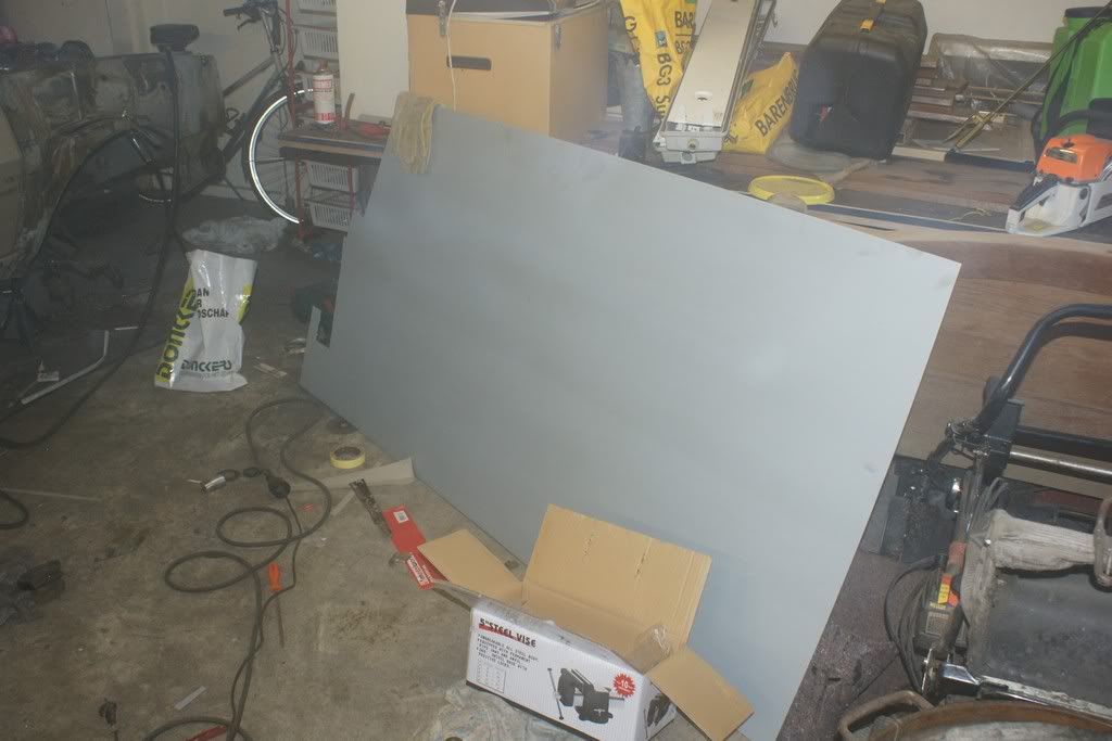

Heb nu een plaat van 1mm van 2mX1m meegenomen en daar ben ik al mee aan de slag gegaan, na het kopen van een bankschroef die een wat groter formaat heeft en het ophalen van mijn carrosserie-hamersetje...

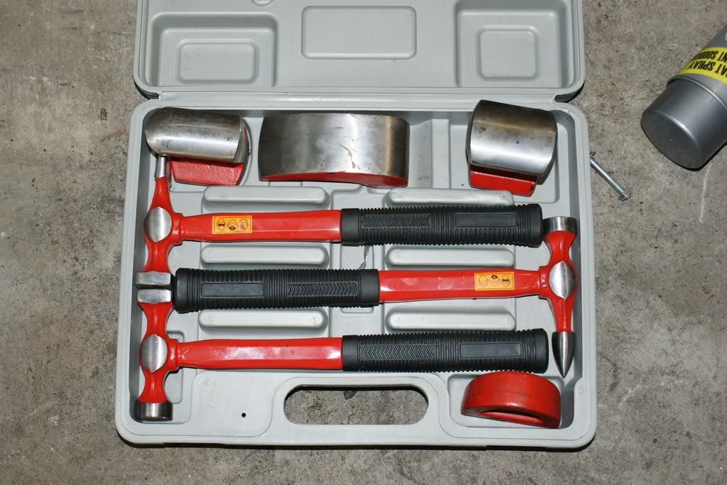

Setje om het carrosserie mee te lijf te gaan, heeft al hard mogen werken!

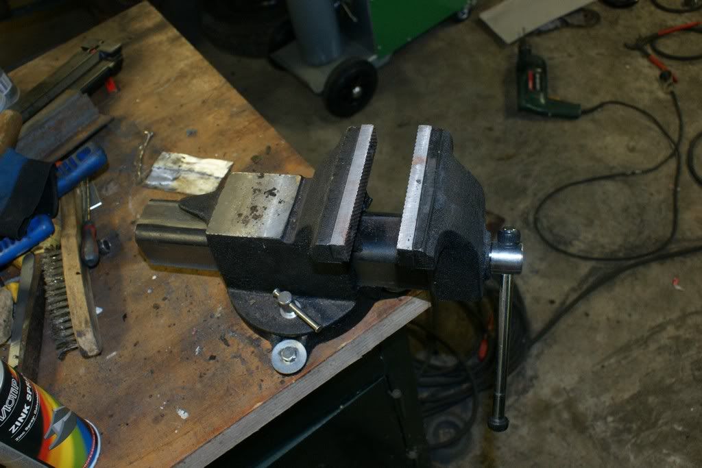

Ook maar direct een breedgebekte bankschroef gekocht, de huidige was veel te klein.

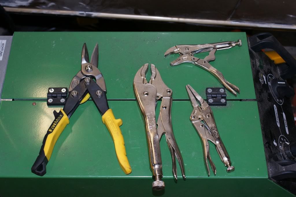

Setje nieuwe tangen, Een setje Vise-Grip en een plaatstaalschaar om de plaat mee te lijf te gaan! Knipt lekker!

Hier de staalplaat, 1mm dik, genoeg om mee te oefenen en het is nodig ook, want het is echt het kopje erbij houden!
