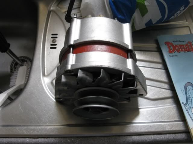

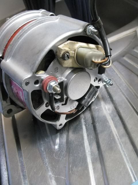

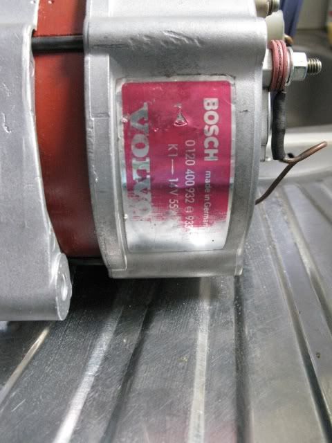

Edit: fotootjes van de dynamo
Speciaal op m'n verzoek hebben ze het 30 jaar oude stickertje intact gelaten. Het hele apparaat was nogal pekkig en vuil zowel van binnen als van buiten, ze hebben 'm mooi opgeknapt. Het lijkt wel een nieuwe :)

En ontopic maar weer; Ziet er weer helemaal goed uit die generator, ga je de zaterdag besteden aan het her-monteren?
17-06-2011 22:05 #877462 door Mark Smeets
Wouter76;178506 schreef : En ontopic maar weer; Ziet er weer helemaal goed uit die generator, ga je de zaterdag besteden aan het her-monteren?
Ik denk dat Joost dan druk bezig is met zijn eigen tourrit :)
Ziet er idd weer netjes uit Joost!
