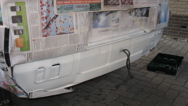

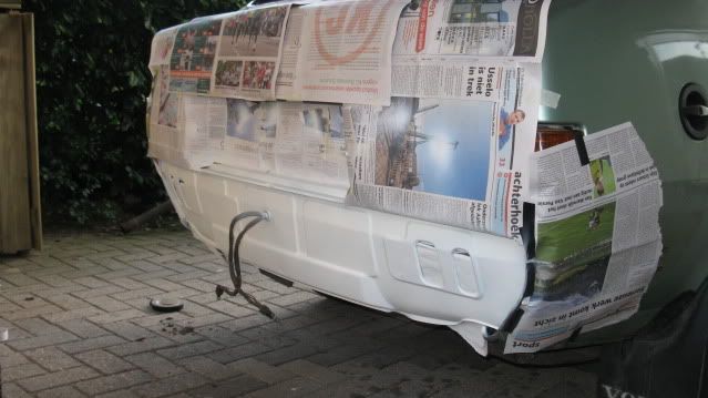

05-06-2010 09:57 #834321 door 16673-dummy
In kleur spuiten moet nog even wachten, dat ga ik in de schuur doen en niet buiten.
Edit: volgende stap: panelen kofferbak demonteren en kijken hoe de wielbakken er aan toe zijn. Daarna komt de paravan, daarna wordt eerst het portier linksachter eraf gehaald + kaal gemaakt, die ga ik "proefspuiten" om de techniek een beetje door te krijgen, aan dat deurtje kan ik toch niks meer verpesten qua lak. Als dat goed gaat, ga ik de dorpels, paneel linksachter, andere portieren, achterklep, voorscherm links en het neusje + voorbalk aanpakken (in deze volgorde).
Ik hoop begin volgende week de garage vrij te hebben en medio volgende week aan de paravan te kunnen beginnen. Daarna sluit de rest wel aan. Tot nog toe is het "so far so good"...
overigens wil ik gaan proberen de lasnaden te vertinnen i.p.v. met strijkkit/plamuur aan de gang te gaan.
Vanaf dinsdag mag ik dan eindelijk achter het stuur kruipen (van de leswagen), ik hoop in de eerste helft van juli het bewuste pasje in m'n portemonnee te hebben en ik stem de voortgang van de werkzaamheden aan de 345 daar op af, zodat ik direct in die auto kan gaan rijden.

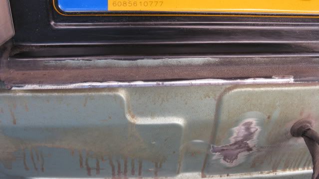

Ik heb dat deukje onder de kentekenplaat bewust zo gelaten; als ik dat netjes wil herstellen moet ik er een nieuw stukje inlassen en je zit daar al met driedubbel plaatwerk, dus daar bedank ik voor.
Het is nu goed tegen roest beschermd en straks schuift de bumper er weer overheen, dus dan zit het volledig uit het zicht.
