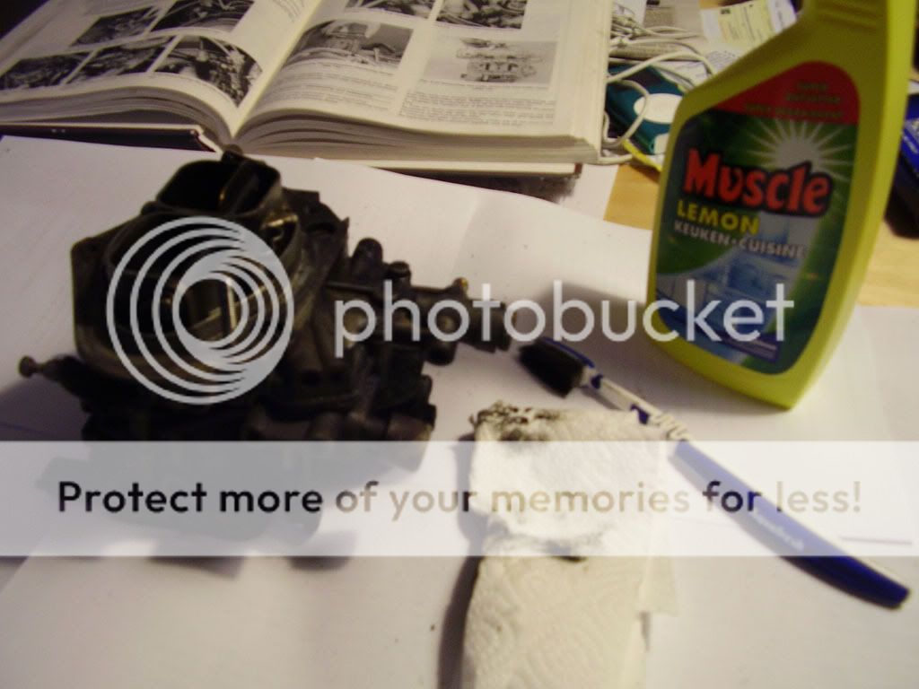

zo, hij zit weer in elkaar. de carburateur voor de turbo wordt ook met de muscle behandeld, die is al iets schoner als deze geworden is maar dan wordt het nog schoner:humor:
uiteraard netjes een w250.2 servicekit gebruikt, en het automatische chokemembraam wat meegeleverd wordt en voor een oud type carb is heb ik netjes verbouwd en doet nu niet onder voor een originele.
picz:
ik ben er niet ontevreden over, maar het kan schoner:D morgen in de ochtend monteren, op gehoor afstellen en daarna finetunen aan de co-meter. benieuwd of ik weer van een verbruik van 1 op 4 naar 1 op 14 ga:)
