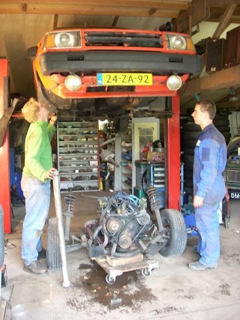

Controleer ook de bevestiging van de complete voortrein.
Toen ik bij Frits laatste wedstrijd aan het kijken was bleek dat deze bijna losgeraakt was van de auto.
Frits kwam er achter toen hij zijn wielbouten nog even aantrok en het hele wiel van voor naar achter kon wiebelen.
Dan was het blok met ophanging en stuurinrichting en al losgekomen...
