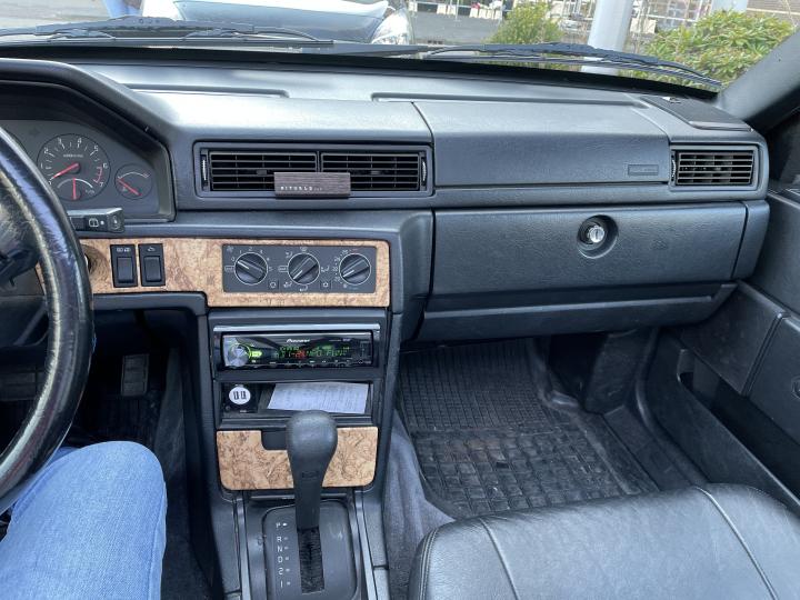

21-04-2021 21:12 #1466448
Beantwoord door V700 register in topic Beetje gehobbyd’t
Van het weekend even wat ontspannen met de interieurlijsten. Ik had al wel een org houtsetje in de 940 maar begon mij te storen aan het glimmende zeker met de zon erop. Nu vind ik het wel mooi staan in de 940’s maar besloot zelf iets te maken. Als test heb ik een rol berkenhout plakset gekocht en er de oude zwarte lijsten mee beplakt, nu moet ik zeggen dat ik het persoonlijk wel mooi vind staan en binnenkort een betere set maak en dat erin zet, samen met de houten portier lijsten die ik ook zelf ga maken. Verder rijd de 940 zijn kmters lekker door, LPG zit er nu een maand en 2500 km in met een gemiddeld verbruik van 1 op 8/ 1 op 8,5.
volvo700vereniging.nl/sites/default/publ...3C-9490753A1BA3.jpeg

22-04-2021 00:30 #1466451
door Marcel Blauw (GAST)
Beantwoord door Marcel Blauw (GAST) in topic Mooier dan de originele
Mooi gemaakt hoor!
Ik vind jouw hout mooier dan wat origineel werd afgeleverd, maar ik vind
licht gekleurd hout sowieso mooier.
Overigens valt over smaak niet te twisten.
Nogmaals, de complimenten!
