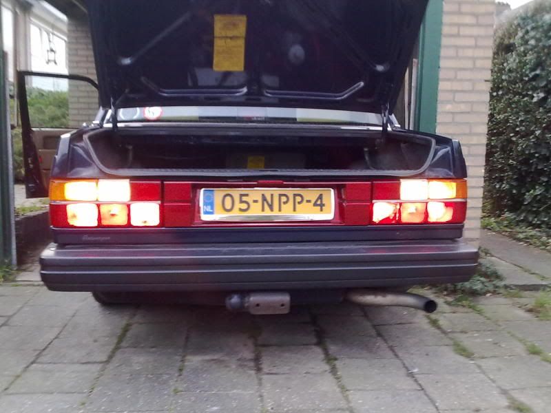

Zoals gisteren al gezegd waren we dus bezig met de 760.  Zijn/haar kont is eindelijk klaar en ziet er (in mijn/onze ogen) perfect en heerlijk uit.  Let even niet op de vergane stickers, maar die worden weggehaald bij de eerstkomende poetsbeurt van het geheel.
Alles weer aangesloten zoals het hoort, inclusief de trekhaakverlichting.  Alles netjes gesoldeerd en met krimpkousjes voorzien ivm die ralle scotchlocks.  Perfecte massaverbinding opnieuw gemaakt en alles brand / werkt weer zoals het hoort.  Jammer alleen dat de nieuw bestelde beige remlichtkap niet past op het spul van mij, aan de andere kant ook weer goed want ik spuit het geheel nu gewoon zwart en dan kijkt het ook super samen met de alcantara hemel.
Voor foto's ervan zie:
Voor goede massa aansluiting:
i487.photobucket.com/albums/rr233/Dirk342/22112010082.jpg
Na goede massa aansluiting en zonder 3e remlicht:
i487.photobucket.com/albums/rr233/Dirk342/22112010083.jpg

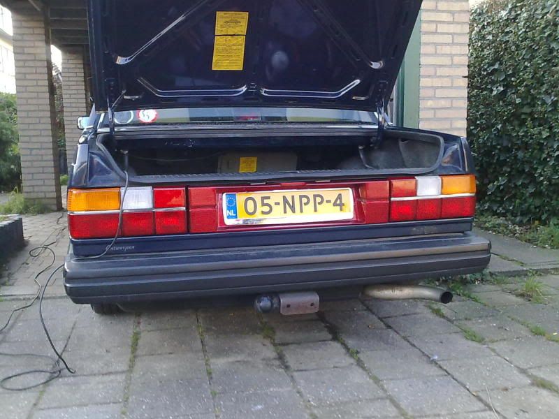

Zo, de nieuwe lampen en refelctorplaat zaten er al in, nu de berichte emblemen er nog op (en dat vandaag in de kou).  Enfin, de kont is klaar en ik ben er blij mee.  Wat betreft de oude emblemen, gekruld geschreven of niet, er zaten dus rechte emblemen op, zoals nu dus terug gekomen zijn.  Althans hetzelfde type.  Zo te zien was dit toch echt origineel en niet later bevestig opgebracht.
i487.photobucket.com/albums/rr233/Dirk342/24112010089.jpg
Wat mij verder nog opvalt inzake het "unieke" in Nederland is dat er hier bij mijn auto een ZF 4 bak automaat gemonteerd zit, dus D,3,2,1 ipv de gebruikelijke D,2,1.  Deze en dan gezien zijn leeftijd en de 2.4 DTIC motor erin (allemaal origineel en niet later varanderd / ingebouwd) ziet het er toch naar uit dat de auto wel degelijk niet vaak voorkomend is in Nederland.
Ik hoor graag van anderen hieromtrent want volgens mijn zijn we er nog niet helemaal over uit of het nu wel of niet zo is en ik vind het wel leuk om te weten of het klopt.

24-11-2010 21:12 #1295487 door V700 register
Beantwoord door V700 register in topic Klopt, maar heb de nieuwe nog niet binnen
Klopt helemaal Ziko,
Nieuwe worden gemaakt door een maatje van me van een of andere metaalsoort wat verchroomd word en waar de plaat inpast.  Deze zijn (2x) nog niet binnen, dus moest even iets gebruiken wat er op 'leek'.  Had even niets anders voorhanden helaas en wil perse geen kunststof houders erin.
