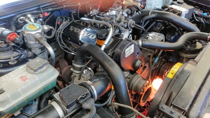

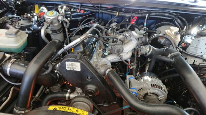

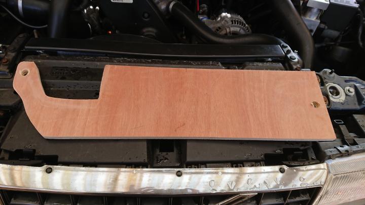

zo de auto is weer klaar en zoemt weer als een vrolijke bij ha ha. De storing waar alles mee begonnen is, is er gelukkig ook uit bleek dan toch achteraf de temp sensor te zijn. alles blijft nu tot nu toe ook mooi droog en motor is een genot om naar te kijken,alleen de achterste krukas keerring lekt/zweet nog maar ik vertik het om daar de bak voor onder uit te halen en nog een keer en nog een keer. Daarom maar weer mijn oude vertrouwde uitvinding geplaatst wat mij al een paar jaar prima bevalt (zie foto) Heb nog wel een vraagje als de motor stationair loopt of bijv ik laat hem deellast draaien dan lijkt het soms net als of hij soms even een vonki mist ik kan dat ook zien op de toerenteller die zakt dan ook in eens heel kort weg. Heb alles vernieuwd op ontstekingsgebied behalve bobine, ook zijn bijna alle slangen etc vervangen dus valse lucht kan het ook haast niet wezen. Dit heeft ook niks met het vervangen van de koppakking te maken want de auto heeft dit altijd al gedaan zins dat wij hem in bezit hebben, had alleen gehoopt dat dit weg zou zijn nu alles vervangen is maar dit is dus niet zo. weet iemand raadt? zo niet ook niet erg de motor snort verder als een tevreden kater

Maar welke foto is dat ? met je vertrouwde uitvinding tegen dat lekje.

Ik gok die laatste, die van de houten plank welke de olie moet absorberen/opvangen.
Wat die niet absorbeert waait er vanzelf af op de snelweg...
