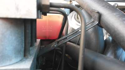

En hier de volgende update.Het lampje brandt weer bij koude motor, gaat uit als hij zo'n 10 seconden gereden heeft, maar als meetpunt dus maar weer eens bijvullen.
<img src=" i1274.photobucket.com/albums/y435/DaDree...eaan_zps62db5437.jpg " alt="24nov2014 lampje aan" width="600" height="338" />

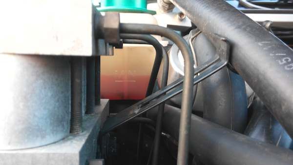

De vorige keer ongeveer een kwart liter erin gedaan. Als de motor dan op bedrijfstemperatuur is, staat hij tot aan de nok dus prima, en overvullen is niet nodig.Verbruik lijkt nu ongeveer een liter per 22.500 kilometer. Om precies te zijn was de vorige vulbeurt 4584 kilometer en een maand+ geleden, en ik heb vandaag 0,2 liter bijgevuld. Benieuwd wanneer de volgende keer is.
<img src=" i1274.photobucket.com/albums/y435/DaDree...iter_zps106b215c.jpg " alt="24nov2014 plus 0,2 liter" width="400" height="225" />
Overigens nog steeds 'wat' troep aan de vulstok en vrij veel vocht en wat smurrie in de catchcan. Misschien door af en toe stevig testrijden (zie het draadje <a href="/node/53767" target="_blank">Diameter inlaatspruitstuk en gasklep 960</a>)? Sowieso staat een demontage en reiniging van het volledige carterventilatie-traject op het programma, misschien bij wisselen inlaattraject.
