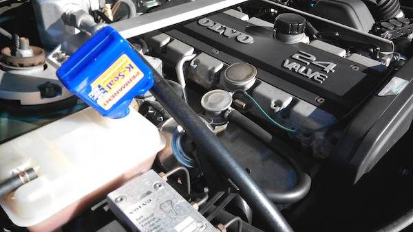

Sorry voor het verder hi-jacken van dit draadje, maar hier even een update.Ik heb op 11 september de K-Seal er maar bijgegooid, aangezien het waarschuwingslampje aanging. Ik had toen een vrij onregelmatig gebruik, een halve liter per 1500km à 2000km denk ik, maar vooral een niet altijd schone peilstok en drab in de oilcatchtank.<img src=" i1274.photobucket.com/albums/y435/DaDree...Seal_zpsc21f4891.jpg " alt="KSeal" width="600" height="338" />

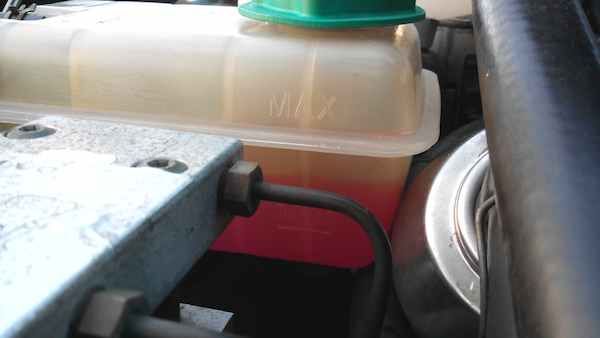

Gisterenochtend ging het lampje héél eventjes aan, en vandaag heb ik het tankje maar gedemonteerd, schoongespoten van binnen en weer gemonteerd. Wat een troep van dat K-Seal:
<img src=" i1274.photobucket.com/albums/y435/DaDree...vies_zps9383a9cf.jpg " alt="Vies KVS-tankje" width="600" height="338" />

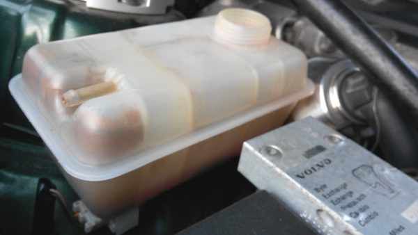

Schoongemaakt (nu even alleen het expansietankje, misschien later alles weer eens spoelen) en tankje bijgevuld, maar niet tot max (wat je nu ziet blijft heel lang een 'gemiddelde'):
<img src=" i1274.photobucket.com/albums/y435/DaDree...hoon_zpse3a37723.jpg " alt="Schoon gevuld KVS-tankje" width="600" height="338" />
Laatste vulling (die met K-Seal) was zo'n 5000km geleden. Verder vrijwel geen troep aan de peilstok; nog wel een tijdje een 'stomende' peilstokschacht gehad als ik de peilstok iets oplichtte, maar dat kwam door een geknikte carterontluchtingsslang. Tegelijk met de K-Seal-toediening de catchtank afgetapt en het peilslangetje vervangen. Tot nu toe helemaal leeg en schoon gebleven.Affijn, zo gaat 'ie dus bij mij. Ik meld me hier later denk ik weer, met een volgende update! Tenzij iemand dat vervelend vindt natuurlijk...
