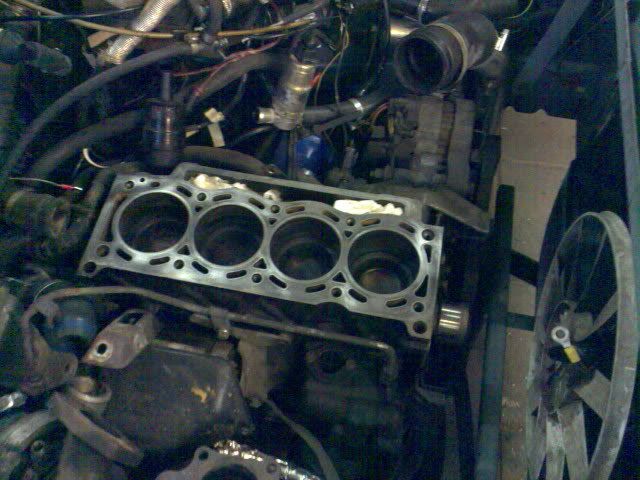

Eerst netjes wat foto's laten zien ;)
onderblok een beetje opgeruwd zodat de pakking beter blijft zitten.

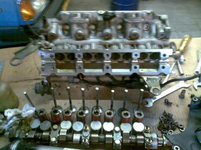

Kleppen eruit

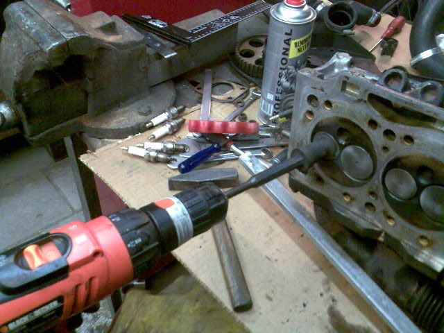

Kleppen inschuren met schuurpasta en met behulp van een accuboormasjien
Kleppen en kop zijn weer helemaal schoon; klaar om gemonteerd te worden.

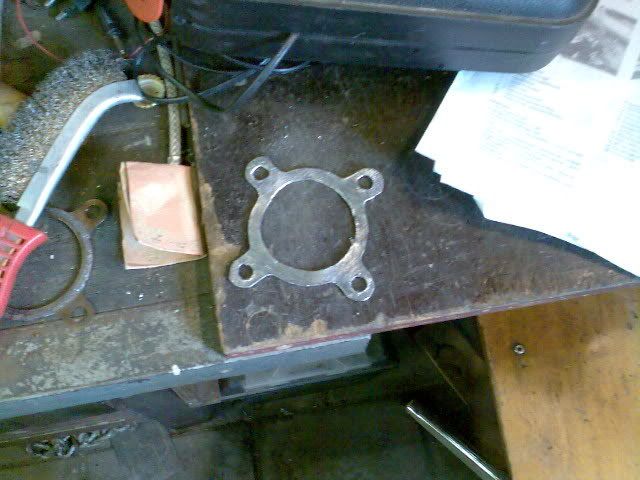

Meteen effe een nieuwe uitlaatpakking gemaakt uit lood.
