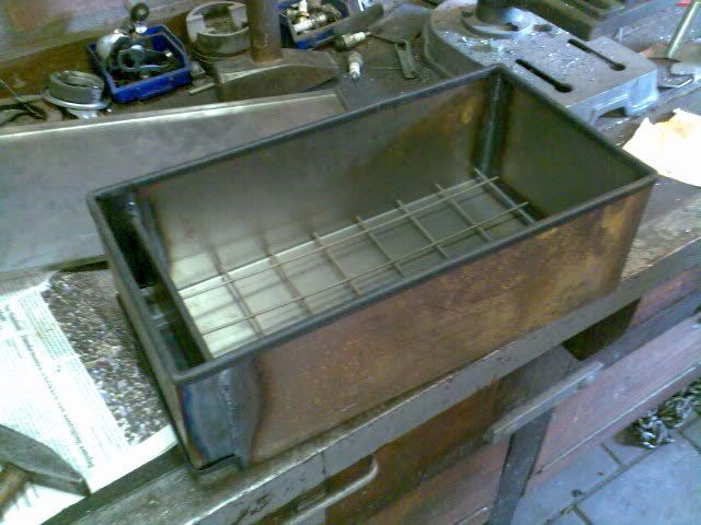

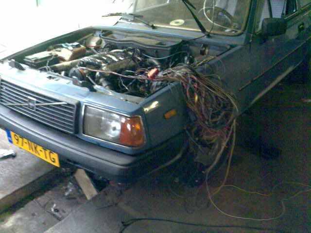

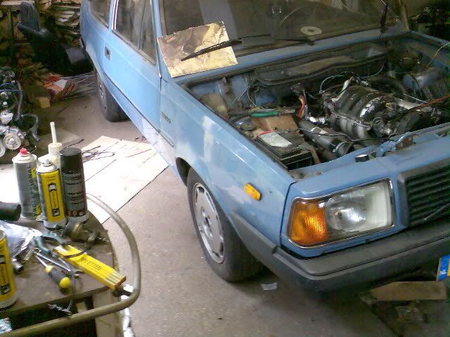

Eindelijk weer eens tijd voor een nuttige update.
Ik heb goed nieuws en slecht nieuws.
Eerst het goede nieuws dan maar:

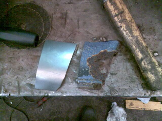

Ik heb nog wat roest uitgeslepen
Plaatje gemaakt en dichtgelast

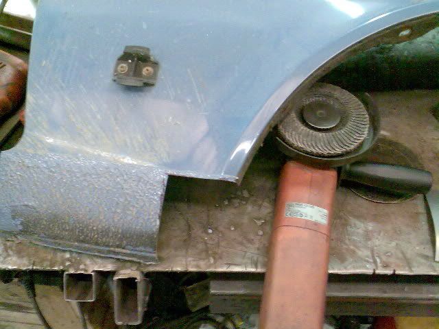

Neusje geinstalleerd
Spatschermen d'ropgezet

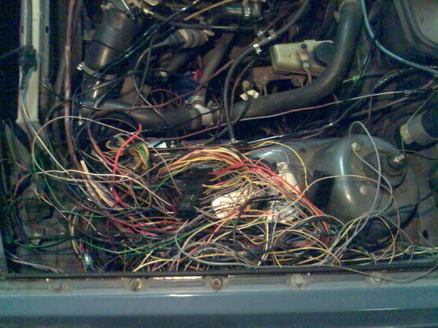

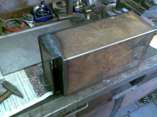

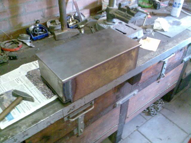

De bedrading was nog een probleem
Dus een bakkie gemaakt. Aan de binnenkant op de bodem gaas vastgelast zodat hier 't 1 en ander aan vastgemaakt kan worden.
't gat voor de draaddoorvoer. Alles afgewerkt met afwerkrubber.
Deksel erop.
Dat probleem is dus opgelost.

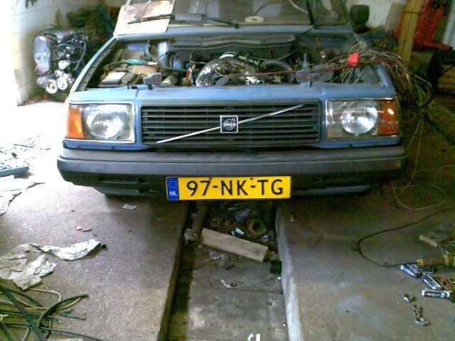

Gisteren een proefritje gereden..................wat trekt dat ding! Er komt ook nog eens een indrukwekkend geluidje uit (lees: keiharde pokkeherrie)
Vanmiddag nog effe de rechterstoel erbij ingezet en alle overbodige zooi eruit gehaald. Daarnaast moest er nog een luchtfilter op. Een fijnstoffilter van een Fendt 304LS heeft het niet overleefd en die heb ik dus omgebeunt tot passen luchtfilter voor de 343. Dit totdat m'n Pipercross-filtertje binnen is. Vanmiddag heb ik de 343T eens weggebracht voor de APK. Ik ben benieuwd hoelang de lijst is van de afkeurpunten :+
