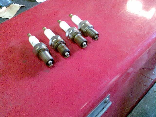

Daarna de bougies eruit gedraait.
De rechter bougie is van de 1e cilinder. Hier is ook al een beetje te zien dat deze een iets andere kleur heeft dan de rest. De bougies had ik overigens al vervangen.

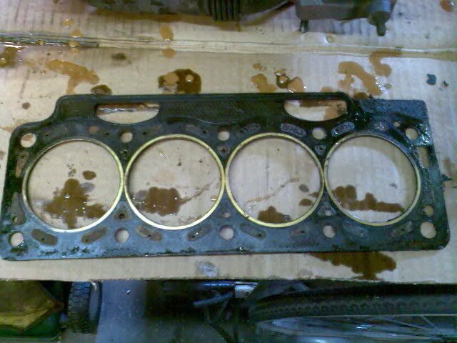

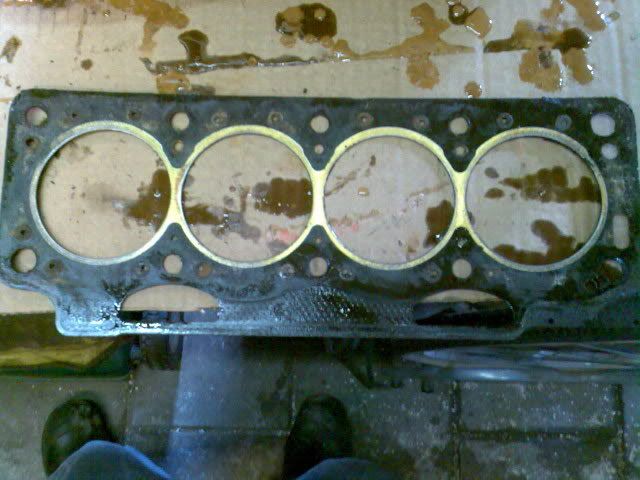

Daarna heb ik de kop er maar afgehaald. Jammergenoeg is was er nog een beetje koelwater achtergebleven in de kop nadat deze was afgetapt. Tijdens het demonteren van de kop kwam dit water vrij en was dus achteraf niet meer te zien waar de koppakking precies lek zou zijn.

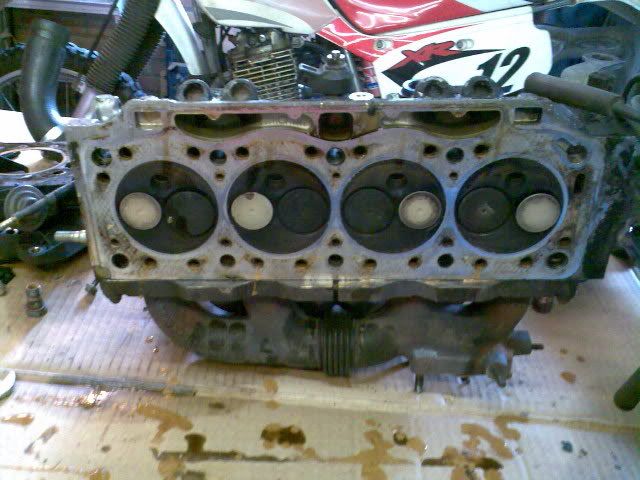

Eerst de kop maar eens goed geinspecteerd. Hier was echter niet veel aan de zien. Het enige wat een beetje te zien was dat de kleppen van de eerste cilinder ook een ietjes andere kleur hebben.
Aan de uiteinden is een klein beetje beschadiging te zien. Vermoedelijk is het bij de eerste cilinder genoeg geweest om langs te lekken.

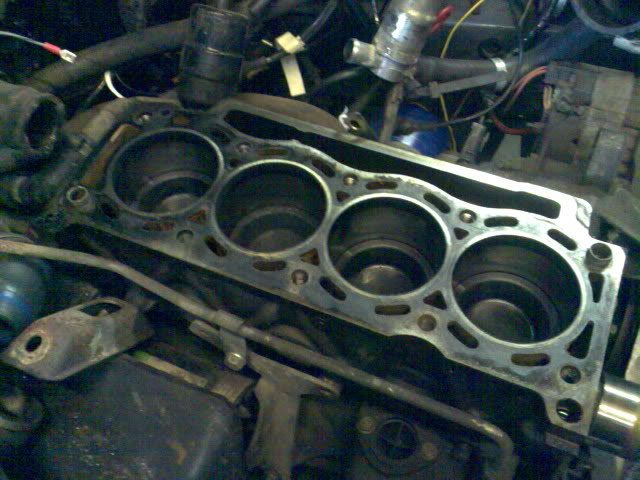

Meteen geconstateerd dat er geen losse cilinderbussen inzitten. Aan de onderkant kunnen deze dus ook niet lek zijn (schijnbaar).
Hoogstwaarschijnlijk is het dus de koppakking.
Morgen ga ik de kop eens afpersen om te kijken of de kop niet toevallig is gescheurd.
