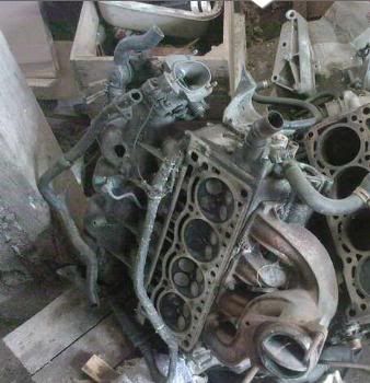

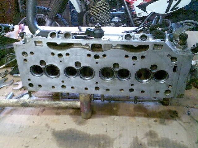

Heeft de 16v kop geen verbrandingskamer? Waardoor je compressie naar extreem lage waarden keldert als je die op een blok zet waarbij de zuigers voorzien zijn van verbrandingskamers is dat misschien niet zo'n goed idee...(dubbele verbrandingskamer? cr van....?)

Ruben;122935 schreef : Die 5 heeft waarschijnlijk een 16v+T?
Als dat wel mooi samen gaat moet je nog rekening houden met eventuele ruimte in de zuigers voor de extra kleppen!
Waarom zoveel werk in een renault blok? Pak een gaaar redblock en boost het naar de malle moer:p
Waarom geen redblock?
Simpel, ik heb de 343 nu helemaal zo gebouwd dat er een leuk (helaas Renault ;))blokje in zit. Een ombouw naar een redblock zou weer een compleet project opzich zijn. Een 360 kopen kan ook nog, maar dan moet de 343 wijken..........en dan heb je nog zoiets als emotionele waarde ;).
Ofwel, 't moet 'n een renaultje blijven.
Wat betreft die verbrandingskamer heb je wel een punt.
Kop van de B18FT:
Kop van de 16V:
Idd, je hebt helemaal gelijk! M'n compressieverhouding zou gigantisch invallen. Mij is altijd verteld dat het gemakkelijk om te bouwen zou zijn..........helaas dus...........
