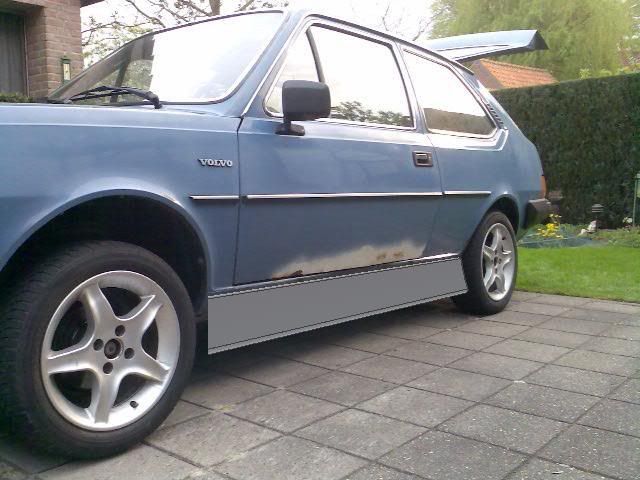

25-09-2009 23:30 #800404 door V300 register
Ik was al van plan om de 343 een keer te gaan voorzien van sideskirts. Heb eens even snel wat uitgetekend en aan het knippen en plakken geweest:
Het eigenlijk puur om de vorm. Deze zou ik namelijk uit 1mm aluminium willen maken. Eerst een licht ronde vorm erin rollen, daarna de hoeken zetten in de zetbank met 'n lekker bot mes ;).
Jammergenoeg staat de auto wat hoog op z'n poten. Volgens mij staat 't een stuk beter wanneer hij dichter tegen de grond ligt. Wat denken jullie?
Of misschien gewoon een hoekig exemplaar maken?
