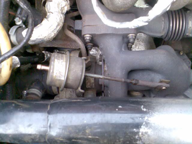

De veer van de standaard wastegate is inderdaad vrij zwak, deze wordt normaal altijd geregeld bij de elektrisch aangestuurde bleedvalve. Ik denk dat die slappe veer een soort veiligheid is, mocht er iets mis gaan met het slangwerk. Met de BOV (blow-off-valve/ dump-valve) is niks mis; deze doet perfect z'n werk (en is goed te horen :yesyes: )

Volvo D24TDIC wastegate actuator staat op 0.9 bar standaard als ik het goed heb, wordt ook wel eens gebruikt door 200/700/900 mensen. Een paar ringetjes onder de actuator kan ook wel eens helpen.
13-08-2009 22:39 #793727 door V300 register
En anders kan ik altijd nog de waste-gate-actuator gebruiken van de Cossie-turbo (die ik nog heb liggen).

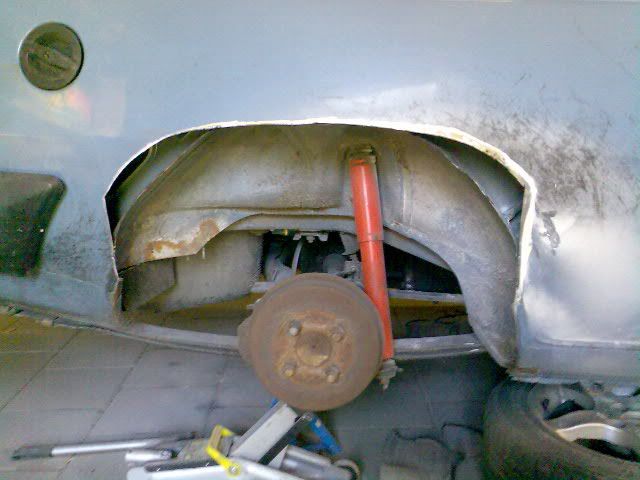

20-08-2009 23:22 #794516 door V300 register
Update'je
Zo, eindelijk weer een kleine update:

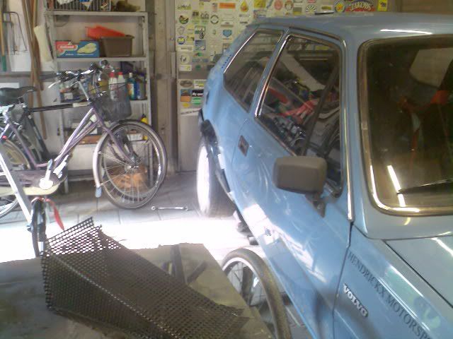

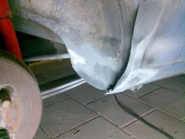

Effe voor de laatste keer alles gepast. En zo moetie worden:
En met dubbele spacer een beetje 't idee van een uitgelaste velg nagebootst:

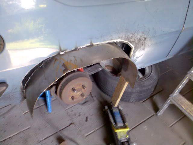

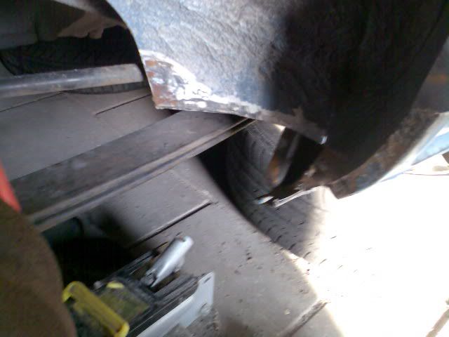

De slijptol erin!!!

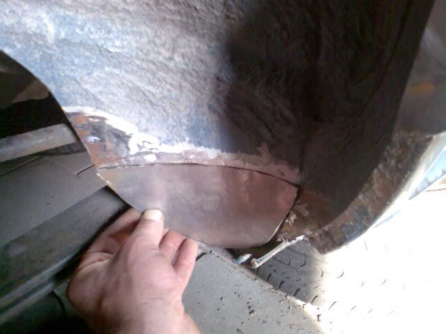

Binnescherm uigeklopt en een plaat ertegen:

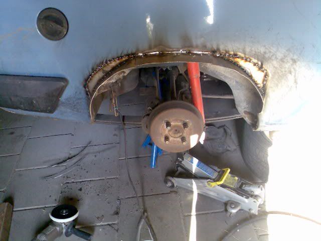

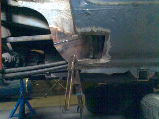

Hoekjes er toch maar terug ingelast (blijft toch buiten zicht)

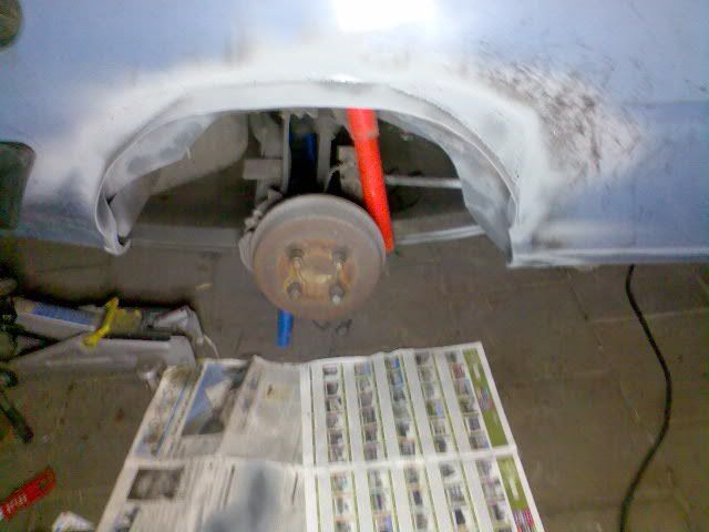

Nu we toch bezig zijn, meteen alle roest in de buurt aangepakt:

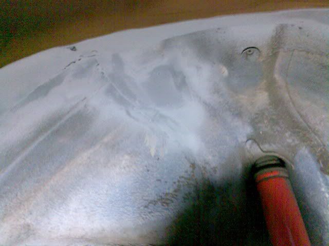

En dan nog effe afwerken:
De ene kant is (eindelijk na een week klaar). Morgen begin ik aan de andere kant. Ietsje beter opletten met 't slijpen ;)
Nu nog iets wat jullie nooit verwacht hadden:

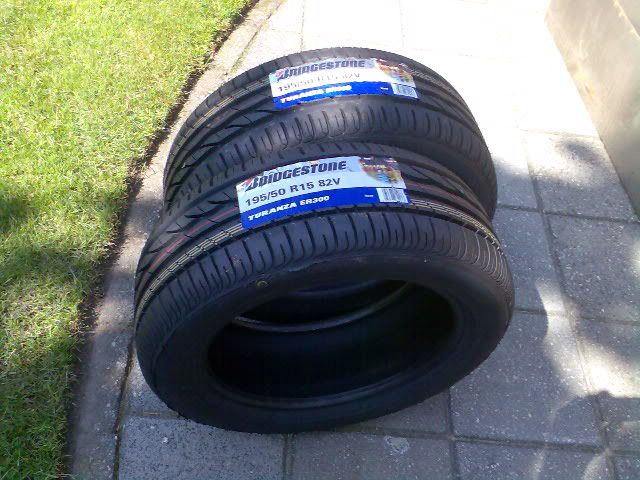

SPLINTERGLOEDJENIEUWE WINNAARSBANDEN yeehaa!
Een kadootje van Frits omdat ik hem een beetje heb geholpen aan z'n auto's. Prachtig kadootje, Frits!!!!!!!
Nu is het nog een kwestie van:
En volle sjars alle M3's en Skylines eruit ragge!!!!

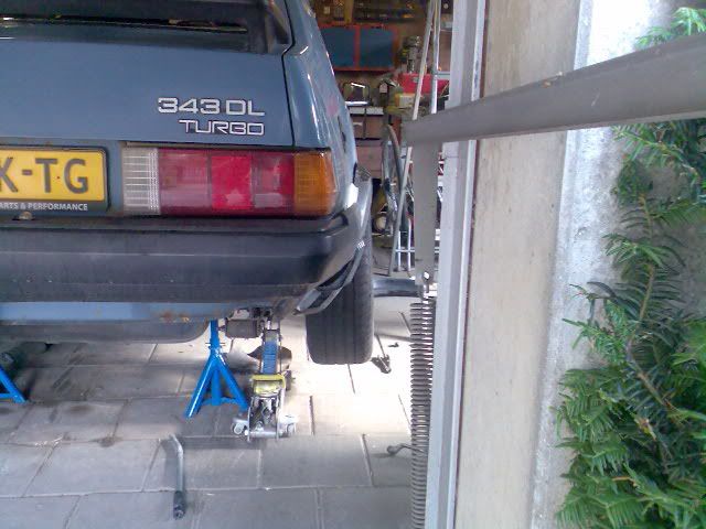

of totale breedte van de auto :p
21-08-2009 12:28 #794565 door 16673-dummy
Als je het geheel mooi afwerkt en er voor zorgt dat de banden niet verder dan 3 cm buiten de wielkasten uitsteken, is 't in principe goed volgens mij.
Maar dan moet je 't dus wel goed afwerken. Scherpe randen e.d. = afkeur.
