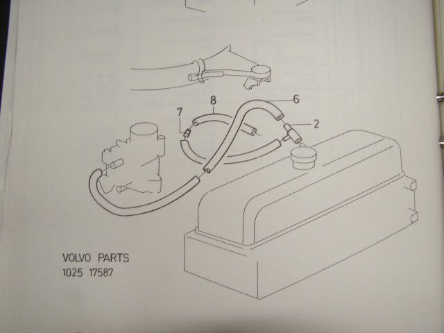

Boven op het kleppendeksel zit een plastic t-stukje, dat naar het luchtfilter loopt en een splitsing heeft, met een slang die naar de carb loopt. Waar is dit plastic stukje voor? Waarom zit ie aan het luchtfilter vast en waarom aan de carb? Waarom vraag ik dit? Ik heb hem afgebroken:D toen ik er een slangklem te hard omheen draaide. Ben inmiddels op zoek naar dit ding. Nummer 2 op de foto:
De motor liep ook wel goed terwijl dit ding afgebroken was. Het viel me op dat de slang die normaliter aan de t-splitter en de carb zit, aanzuigt. Maar met mn vinger erop liep ie eigenlijk niet anders.

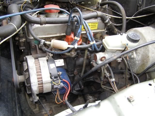

Dan nog even een laatste foto van een nu redelijk schone motor(ruimte)

dat slangetje zuigt inderdaad aan, maar via een 'restrictie'. dat is een propje met een heel klein gaatje, en dat is belangrijk omdat als het niet aanwezig is, de motor enorm veel valse lucht krijgt.
het T-stukje is volgens mij nog te koop bij de dealer! en je moet op vacuumleidingen NOOIT slangklemmen gebruiken. als het slangetje niet meer klemt moet je het gewoon vernieuwen, het hoort zichzelf vast te zuigen.

Maargoed, even on-topic: Vanmiddag alles weer gemonteerd. Hij starte en liep, maar ik betwijfel of ie wel lekker liep. Na het starten met volledige choke liep ie goed. De choke drukte ik uit na 5 seconden, en toen liep ie bar slecht. Maar dat kan ook komen doordat ie nog koud was.
Maar na een paar minuten met choke op een half te draaien, liep ie stationair wel goed. Regelmatig qua toerental. Maar qua geluid, hoe de motor klonk, vond ik hem niet mooi rond lopen, als je begrijpt wat ik bedoel. Zal het eens een paar dagen in de gaten houden, mischien wordt het wel beter. Anders moet ik Jouke uit Tzum maar eens vragen of hij er even naar wil luisteren... (hint;))
