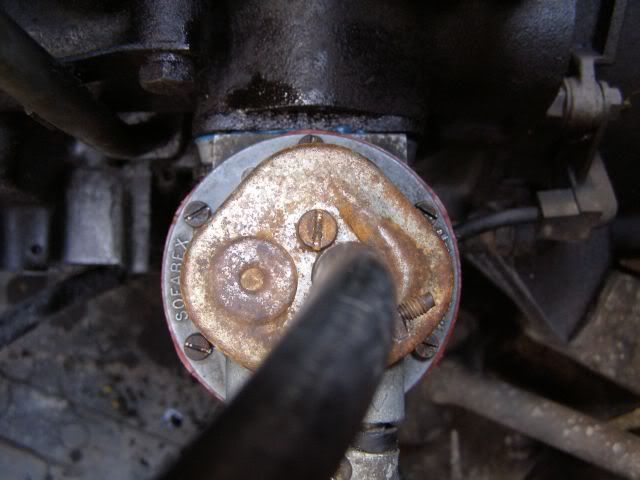

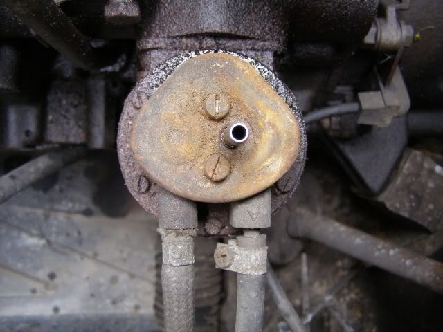

Nou, vanmiddag even de brandstofpomp verwijderd, om schoon te maken. Kwam (voor mij) onverwacht een hele bult olie uit de bevestiging blok-pomp. Logisch, maar voor mij onverwacht. Daar zal nooit geen onkruid onder de auto meer groeien;)
Pomp dus verwijderd, en schoongemaakt. Helemaal uit elkaar, flink in de afwasmiddel, daarna buitenzijde in Jif, boel ziet er veel beter uit. Pakkingen goed schoongemaakt. De pakking tussen pomp en blok zag er behoorlijk gaar uit. Heb hem, na schoonmaak, voorzien van vloeibare pakking, misschien dat dat weer even helpt. Het ziet er in ieder geval schoner uit. Check de foto's, voor en na.
Schoon:
Overigens, het probleem met de koppeling. Dat geratel hoor ik dus alleen wanneer de krukas minder dan ca. 450 toeren maakt. Daarboven hoor ik nog zeker wel verschil tussen koppelingspedaal ingetrapt of helemaal omhoog, maar dat verschil, daar kan ik mee leven;)
Zit de versnellingsbak overigens tegen het diff aan? Ook daar zie ik duidelijk vocht onder hangen, al druipt het er niet af. Zorgelijk?
Ik zal donderdag eens koekeloeren naar die 5 bouten op de carburateur. Al snap ik niet dat het probleem van de ??n op de andere dag ontstaat, wat denken jullie? Zoals ie nu is blijft ie niet uit zichzelf lopen, en dat van de ??n op andere dag, dat kan ik niet rijmen...
gr Doeke
