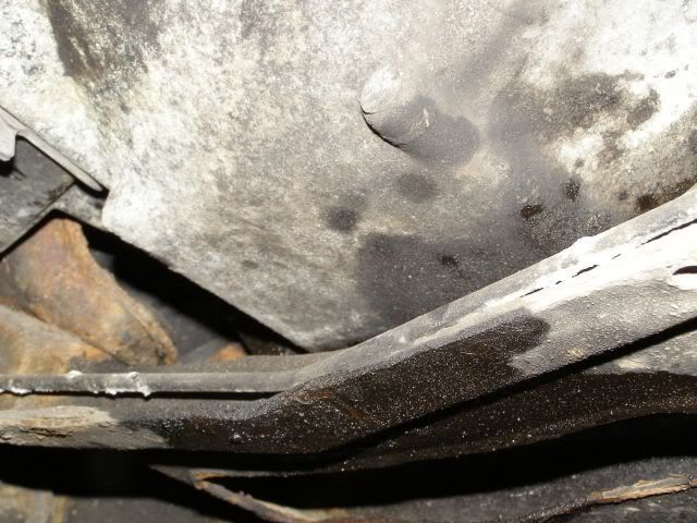

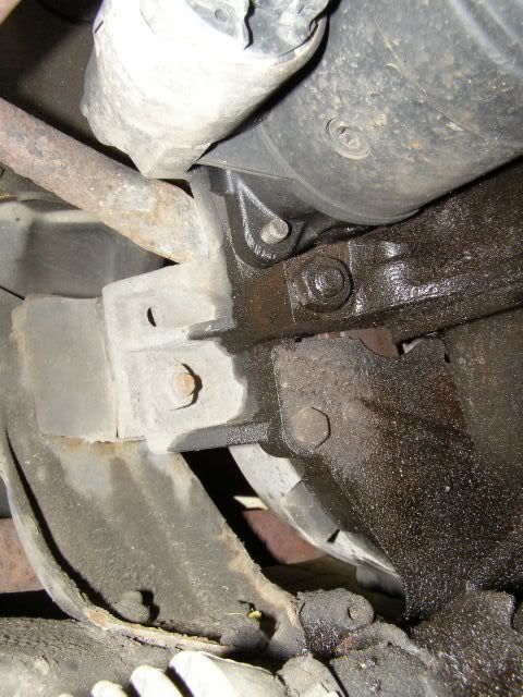

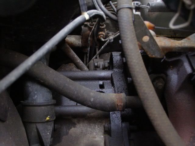

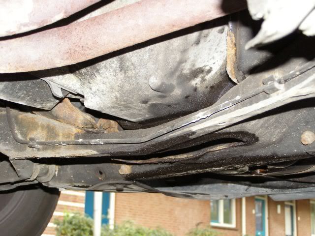

Vandaag heb ik een km of 10 even voluit gereden. Geen probleem, paar uur later een km of 30 naa huis gereden, rustig, niks aan de hand. Toen ik de auto thuis parkeerde en ie in z'n vrij stond, viel me op dat ie stationair beroerd liep, onder de 500 tpm (volgens de wijzer), klonk slecht en, als ik het koppelingspedaal losliet, dan kwam er een behoorlijk ratelend lawaai uit. Op het moment dat ik het koppelingspedaal intrap, dan is het ratelende lawaai weg maar hoor ik nog wel iets vreemds uit de motor. Behalve dat ie langzaam loopt, hoor ik ook nog een constante zoem. Niet eerder gehoord. Het lawaai met de koppeling heb ik wel eerder gehoord maar dat was altijd zacht, al viel het me wel iedere keer op. Ik heb het geluid ook opgenomen, maar ik weet niet hoe ik dat hier kan plaatsen?
Heb sowieso nog wat foto's, waarop vochtigheid is te zien, ongeveer tussen het blok en de bak. Kan het zijn dat de bak zonder olie staat of lul ik nu in de ruimte?:D Overigens kan ik het mij niet heugen dat er ooit nieuwe olie in de bakis gekomen (in 40.000 km tijd)

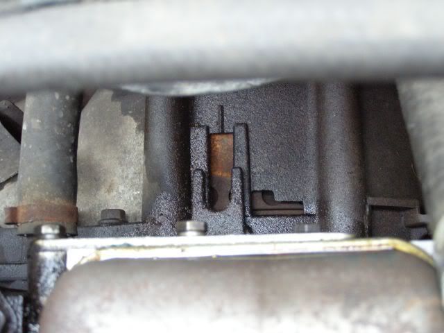

Je kunt achter het blok, dus ongeveer waar het vliegwiel zit(geloof ik), oor een paar kieren het vliegwiel zien. Het viel me op dat het vliegwiel helemaal droog is en er roestig uitziet.

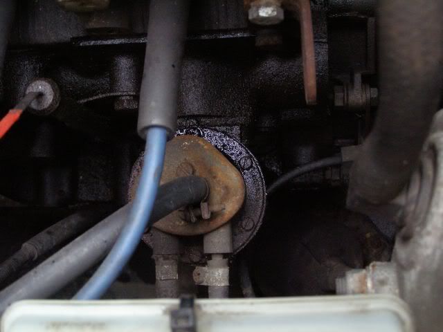

De volgende foto, wat is dit, waar dient het voor en waarom lekt het?
Het 'droge' vliegwiel...

Die tweede foto, das de brandstofpomp volgens mij. Die is bij mij ook lek, maar ze zijn nog te bestellen bij de (sorry, ik ga vloeken) Brezan in ieder geval. Bestelnr. QFP48. Kost 39,27 (volgens mij ex.) (niet volgens mijN ex :D)
Moet je even opletten of je er pakkingen enzo bij krijgt. Let ook even op de slangetjes die op de pomp zitten, die willen wel poreus worden en dan krijg je ook plasjes onder de auto. Vrij makkelijk te vervangen, een paar minuten werk en kost een paar euro voor twee stukjes slang en 4 slangklemmetjes :)
Edit: volgens mij mag een vliegwiel er goed droog en een beetje roestig uitzien :)

je hebt inderdaad een beetje teveel olie lekkage. hoewel, sommige monteurs beschouwen dit soort taferelen bij renault motors als normaal en acceptabel.
begin eens met een ritje naar een handmatige wasplaats. spuit de vette delen rondom in met motorreiniger en spuit daarna met lopende motor de zaak schoon. na het ritje terug naar huis kun je als het goed is al zien waar de lekkage vandaan komt.
zo te zien lekt het bij jou op 2 of 3 plekken:
- zowieso bij de benzinepomp
- mogelijk klepdekselpakking
- mogelijk achterste keerring bij het vliegwiel (binnenin)
als het die laatste is, zou je verwachten dat het vliegwiel ook vettig is maar dat hoeft niet pers? zo te zijn...

Ik neem aan dat de benzinepomp hetzelfde is als de brandstofopvoerpomp? Hmm... dat kost dus ? 49,80 ex btw bij ype kramer.... Niet bepaald een studentenprijs. Kan ik het niet ergens goedkoper krijgen? Of een 2e handsje... of raden jullie dat af?
