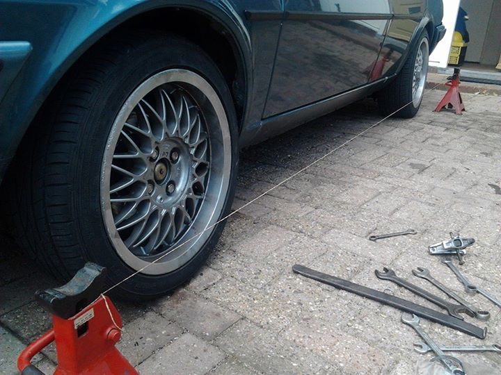

De oude dame had dringend een nieuwe spoorstang nodig.Leuk klusje .....als de stuurkogel normaal los wil maar die draaide mee in de arm. De slijptol en een nieuwe kogel waren een prima oplossing....
Daarna nog even uitgelijnd...Zal niet 100% zijn maar komt normaal gesproken een heel eind n de buurt van wat het zou moeten zijn.Volgende week maar fff bij de bandenpipo naar binnen...dan weet ik het zeker.
