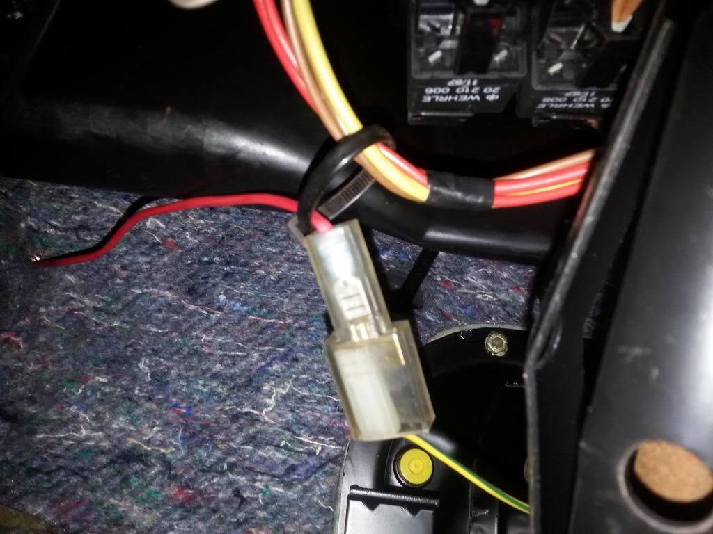

Wat is er aan de hand.Opschakelen ging niet zoals het zou moeten.Meten leverde een verdacht tachorelais op.... Die heb ik dus opengemaakt .. en dat is in het verleden blijkbaar al eens gebeurt, zag dr niet echt prettig uit wat daar gebeurt is. Dus zo goed en zo kwaad als het ging heb ik de transistor vervangen evenals de diode in de EMVK en een diode op de contacten van het tachorelais geplaatst......probleem blijft echter.:S
Verder zoeken dus.De terugschakelkant reageert wel op de rem en de bergrem maar niet op de kickdown.Dus dan maar de bekledining onder het dashboard weghalen.Hm...vreemd....helemaal geen kabel aan de kickdownschakelaar.Uit het bedradings schema blijkt dat daar een geel-groene kabel naartoe zou moeten gaan. Aaaaaaaaaaaaaaa........gevonden....
[img
....rechtsreeks doorverbonden met massa.....ja vraag t mij niet...was dr niet bij toen dat in het verleden gebeurt is.
Gokje..... de auto schakelde niet meer op en daarom hebben ze de kickdown maar uit het systeem gehaald.Met de bergrem en voetrem schakelt ie wel terug.
De kickdown is met siliconenpakking in elkaar geknutseld.Ik kan morgen een tachorelais en een goede gaskabel ophalen........
Wordt vervolgd!

Vandaag heb ik eerst de andere gaskabel gemonteerd.Nu reageert de terugschakelkant ook weer op de kickdown.Maar opschakelen was nog altyd niet goed.Dus ook het tachorelais gewisseld.
En nu doet ie het weer als nieuw....helemaal tevreden!

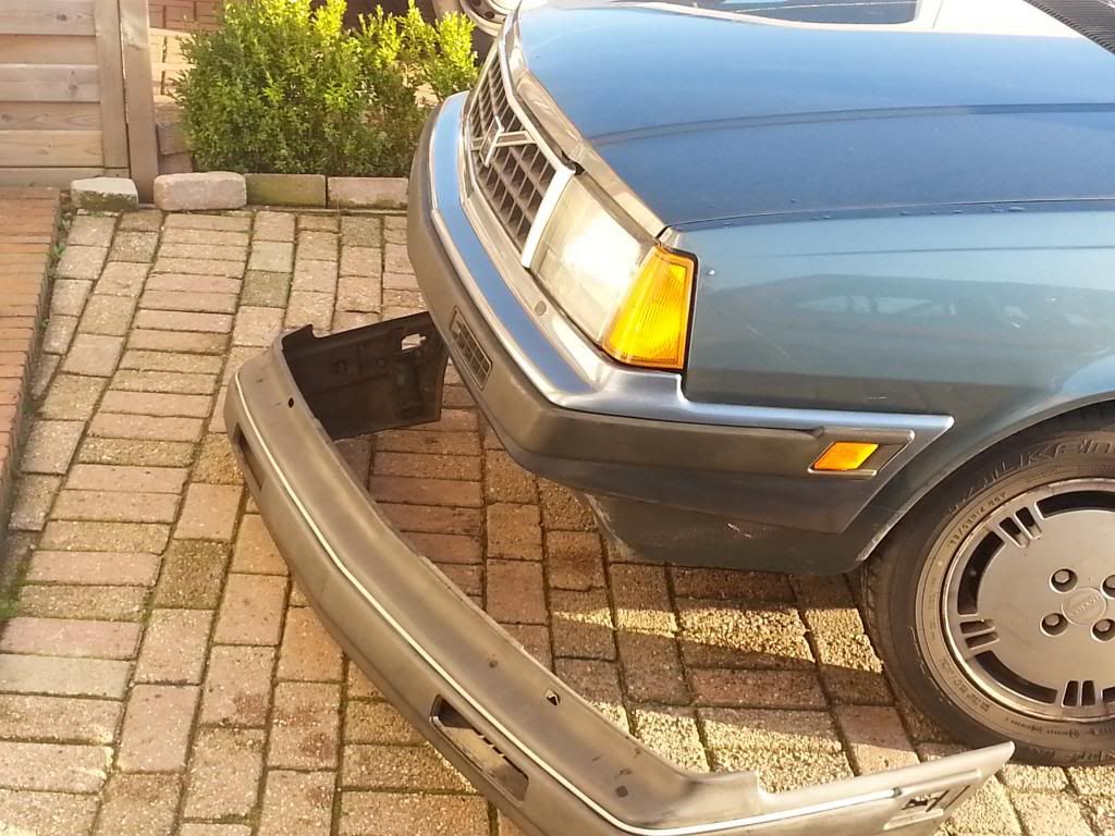

Ik heb de kerstdagen tussen de verplichte nummers door goed besteed...al zeg ik t zelf.
Nadat ik de kachel in de werkplaats goed had opgestookt ben ik begonnen aan de nieuwe bumpers voor de 340. Ze waren allebij zilvergrijs...geen punt..nou zijn zijn 219-5 blauw...
[img
[img
Een hele verbetering.....
