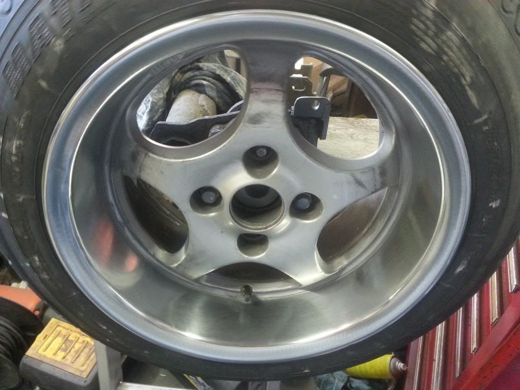

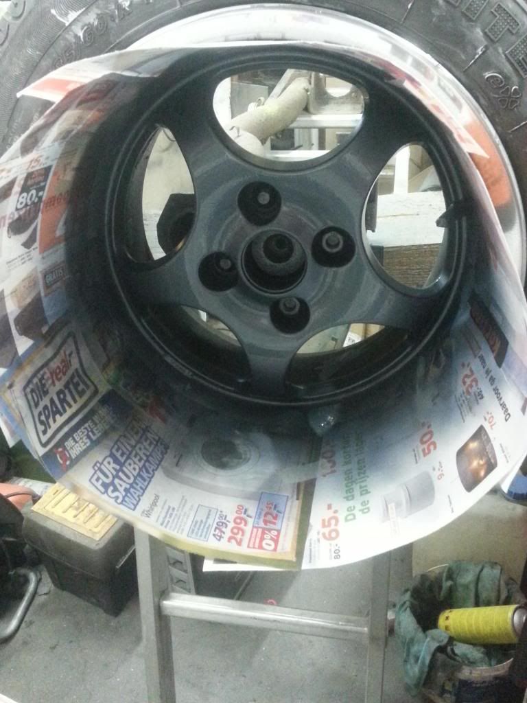

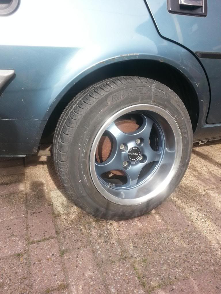

Borbet "T"
De Borbet stonden wel leuk onder de auto....maar van dichtbij waren ze niet echt mooi meer.
Ze krijgen dezelfde behandeling als de 15 inch OZ velgen die ik op de Turbo heb gehad........... forum.volvo300club.nl/showpost.php?p=182288&postcount=75
Aangezien ze in de winter niet gebruikt worden kan het velgbed ook goed zonder lak............ en omdat het velgen zijn met een lekker lage ET waarde (ET15) staat dat wel goed ....
het is een pokkewerk..........
Wat best handig is met zo'n klus....een losse achteras waar je het wiel op vastzet......
Bij mijn vaste onderdelen leverancier heb ik met de kleurenwaaier de passende kleur opgezocht.De auto heeft kleurcode 219-5 en dat zou Motip kleurnr 54670 moeten zijn....oordeel zelf.....
1 down.....3 to go..........

Dat is toch ratlook......
01-09-2013 10:56 #934899
*rotlook
Beantwoord door V300 register in topic Bart's nieuwe daily...Back to basic......
Erik;220649 schreef : Dat is toch ratlook......
*rotlook
01-09-2013 11:01 #934900
Ratlook.....rotlook...whatever........not my look! maar kan nu ffff nie anders!

Ik denk dat het vooral stoort als je het weet.
Er bestaat van dat antiroest-spul waar je het een nacht inlegt. Misschien als je dat doet en daarna zwart spuit dat het weer netjes wordt? Ik heb daar zelf ook al eens over zitten denken, maar omdat de trommels bij mij niet zichtbaar zijn nooit doorgezet...
