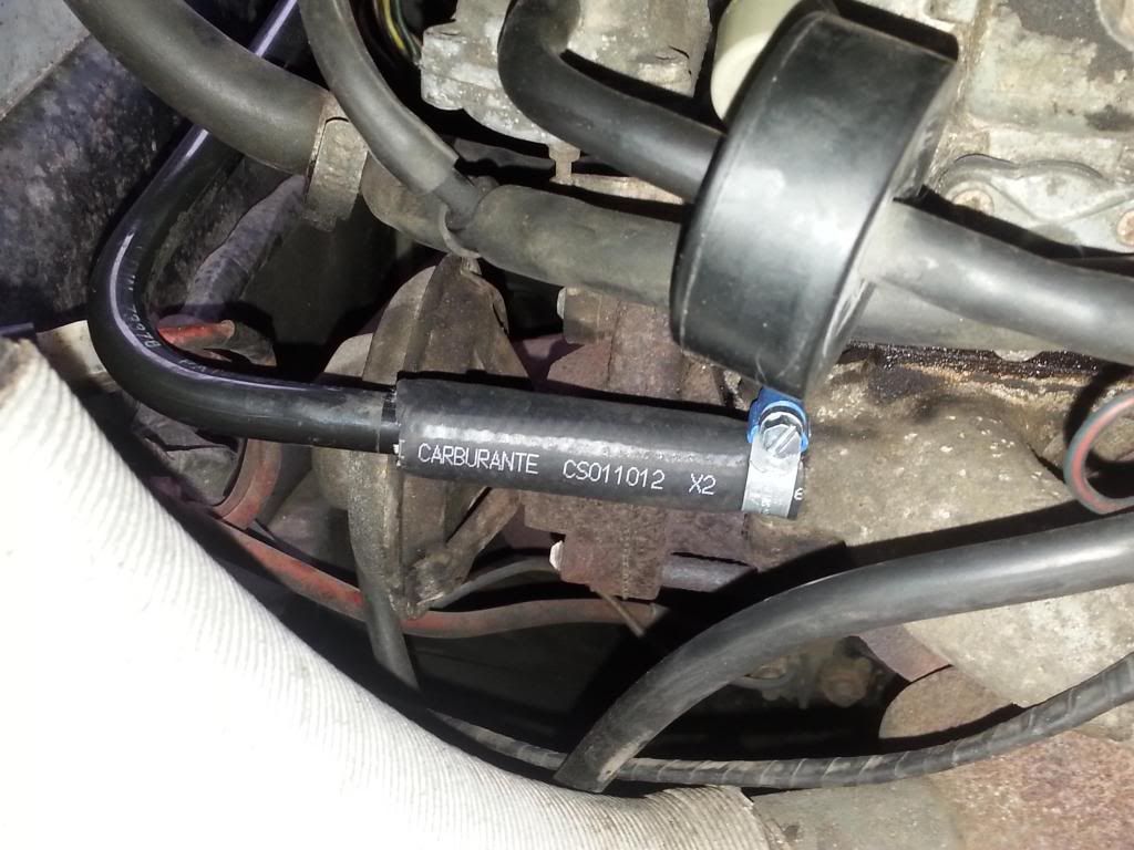

Beetje klote ervaring. Beetje bijremmen omdat je een stoplicht nadert...schiet er nog vlug een voor je neus
dus nog een keer remmen...(&%(^%*^%*^%^(&&*()&^^(gecensureerde scheldmodus...)...alsof ik op een blok hout trap.....remt wel..maar totaal geen bekrachtiging meer!
Goed...daar kun je mee thuis komen als je rustig aan doet. Dus rustig verder naar huis gereden,bij de eerstvolgende keer remmen....alles normaal :S. Maar bij 2x kort achter elkaar remmen leverde weer hetzelfde resultaat. 1e vermoeden .... de terugslagklep in de leiding naar de rembekrachtiger. De motor loopt niet anders dan anders en de remmenreiniger test leverde ook geen resultaat. Die klep was het ook niet.De rembekrachtiger is ook niet lek..verder zoeken dus. Boosdoener bleek de aansluiting op het inlaatspruitstuk te zijn.Die slang was totaal verweerd en zat zo goed als helemal dicht. Vacuumslang in die maat had ik niet maar een stuk benzine slang wel....
Probleem opgelost!

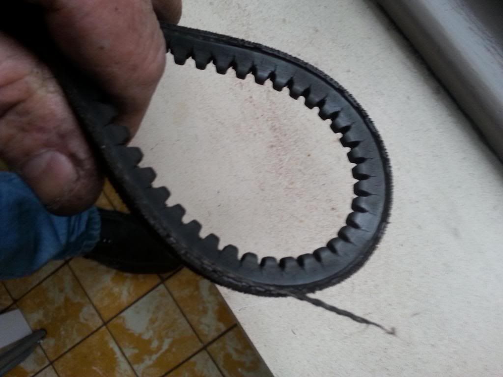

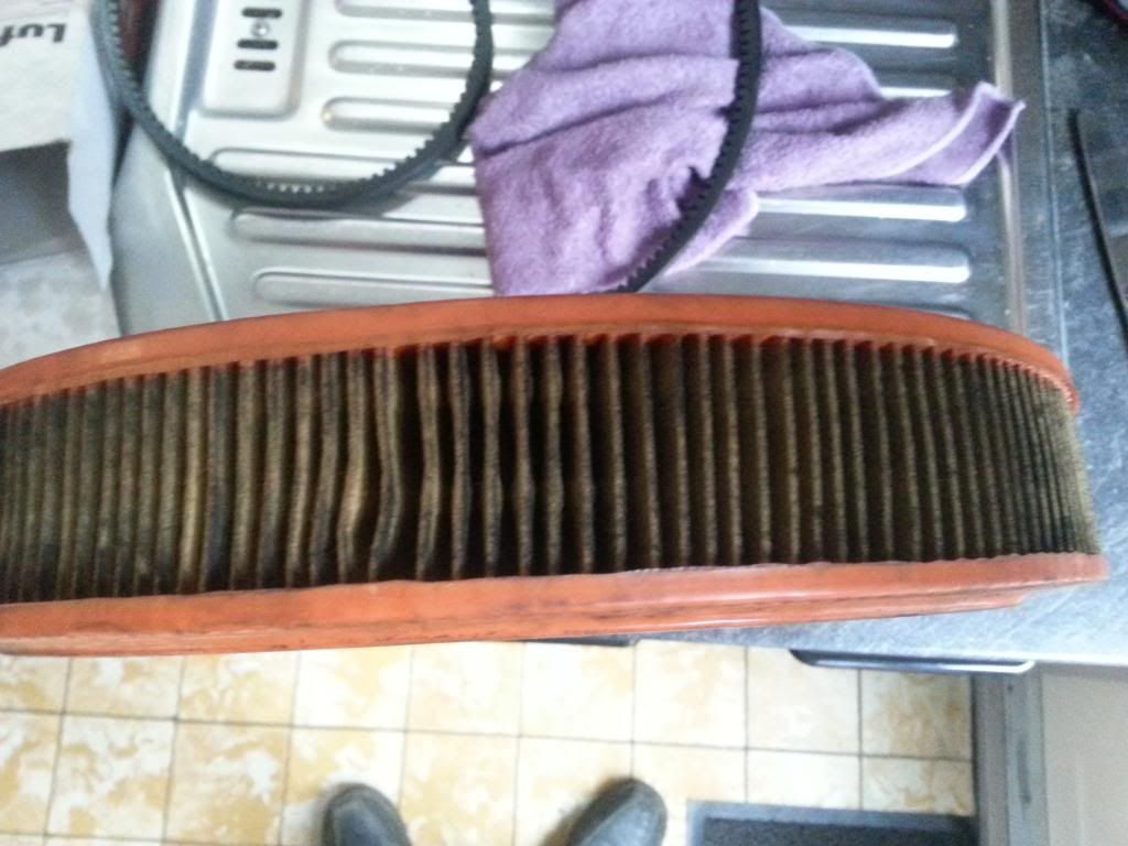

een nieuw luchtfilter(ja ik weet het...was geen overbodige luxe... :woops:)
....en de v-snaar was ook niet echt fris meer....
Ik vermoed dat ik nu zo'n beetje al het achterstallig onderhoud wel gehad heb.

Oei, dat is wel even schrikken als je ineens geen bekrachtiging meer hebt, gelukkig geen gekke dingen gebeurt verder.
Dat stukje slang, een erg herkenbaar punt, het wordt nogal warm daar natuurlijk, zal er vast wat mee te maken hebben dat die slang de meeste vormen van slijtage laat zien.
Dan maar even een stukje benzineslang, kun je voorlopig weer even veilig voor en achteruit.
