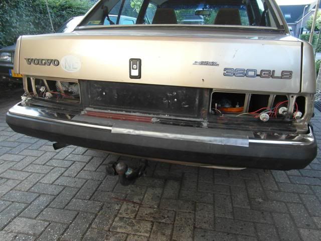

zoals al gezegd was de onderrand onder de nummerplaat aan de achterkant van de auto behoorlijk verrot.
Dit was me echt een doorn in het oog, de gaten vielen er al in dus achterliggers keken zo tegen de draadboom in de auto aan :+
Morgen begint de studie weer, dus ik heb het laatste weekend van m'n vakantie nuttig besteed.
Hele rand eruit gejast
[img

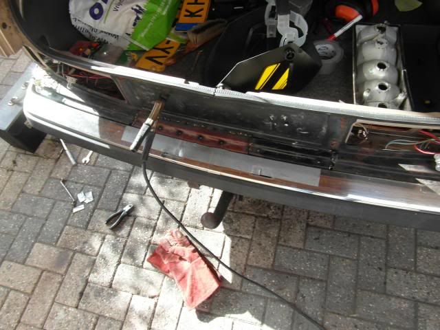

reparatieplaatwerk gebruikt, wel zo makkelijk

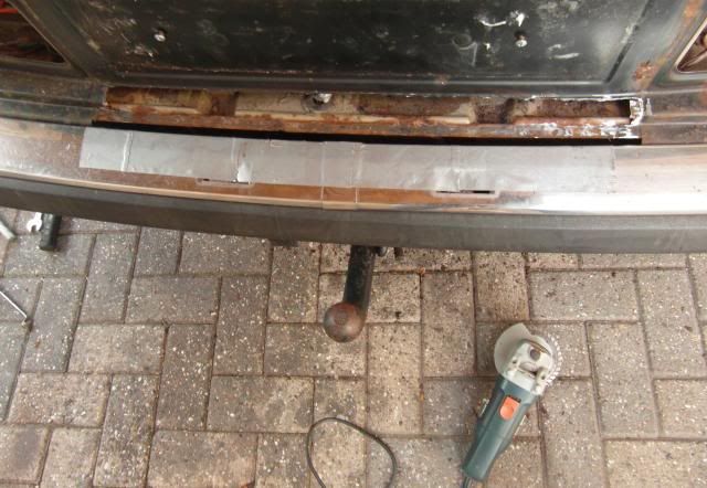

lasnaadjes glad geslepen en een toefje strijkkit om alles goed af te werken

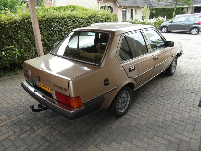

netjes matzwart gespoten en de achterbumper weer terug in positie gebracht en vastgeschroefd
[img
bij het rechter achterlicht zitten nog wat oppervlakkige roestplekjes, links boven de nummerplaat nog twee gaten. Dat is wel echt laswerk maar voor een later moment, heb ik nu geen tijd meer voor.

Zo, ik kijk terug op een vakantie die goed besteed en gevuld was; ik heb geen dag stilgezeten. Ik was ?f aan het (vakantie)werk, ?f met de 360 bezig en het resultaat mag er zijn, al zeg ik het zelf.
Nu maar eens een jaartje rijden met wellicht tussendoor nog wat karweitjes, ik heb nog wel een paar plekjes "in het vizier" maar ik vrees dat ik het te druk ga krijgen met andere zaken. Het zal dus even moeten wachten.
De auto gaat vanavond weer de garage in en zal verder een rustig jaar tegemoet zien. Als ik in juli/augustus hopelijk ben afgestudeerd zien we wel hoe het met de 360 verder gaat.
01-09-2013 18:28 #934930 door Wouter Borsje
Mooi werk weer!
01-09-2013 18:32 #934932 door V300 register
Prachtig! Dat je dat aandurfde, lassen bij dat chroom van de bumper met enkel tape ter bescherming :wtf:
  • Steven Steven340 (GAST)
01-09-2013 18:55 #934934 door Steven Steven340 (GAST)
Beantwoord door Steven Steven340 (GAST) in topic 1983 360 GLS sedan
Ziet er weer strak uit zo :y:
Kon je niet beter voor de zekerheid de achterbumper er ook afhalen?
01-09-2013 19:37 #934935 door 16673-dummy
wilde ik wel, maar dan moest ik 12 bouten loshalen incl. de trekhaak
was me veel te veel werk, dus dan maar zo.
het lassen spettert wel een beetje maar het is goede tape hoor.
maar dank voor de complimenten!
