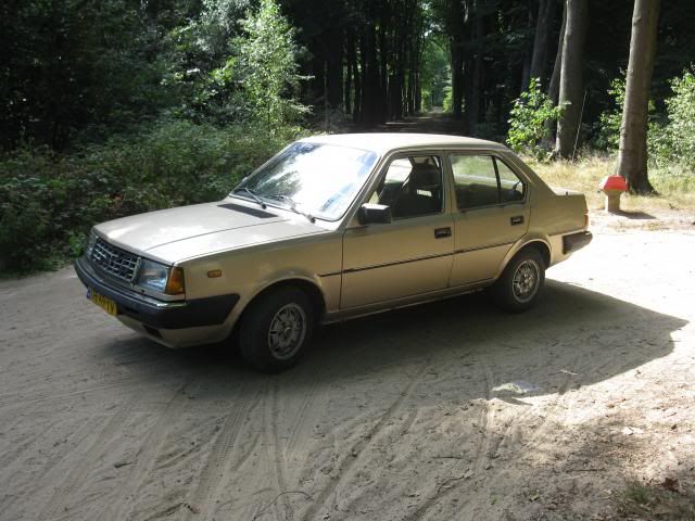

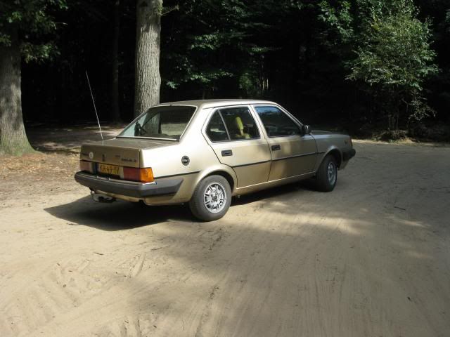

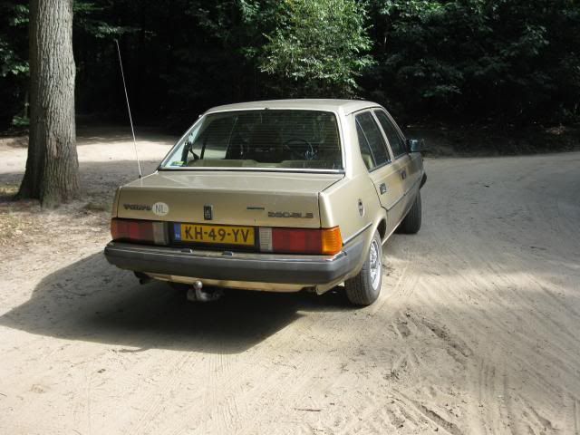

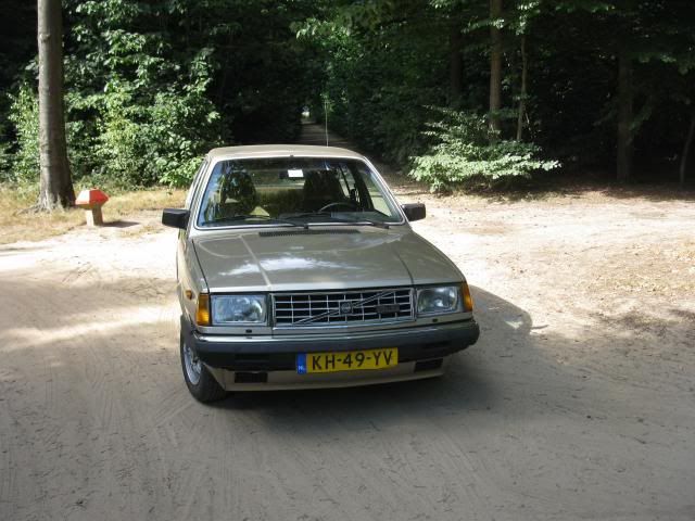

Maar de auto zakt door aan de achterkant:
[img
[img
[img
[img
De auto moet dus weer netjes waterpas komen te staan.
Nou zijn er wat opties;
- verlagingsveren monteren aan de voorkant
- extra stuk bladveer aan de achterkant
- hulpveren plaatsen
- koni load adjusters plaatsen
De auto veert nu echt te diep in, ook bij drempels. Dat mag dus best iets stugger, maar ik wil zo weinig mogelijk aan comfort inboeten. Ik wil nog steeds met 80 over de klinkerweggetjes kunnen rijden zonder te gaan stuiteren.
Wat is de beste optie?
(en ja, er ligt regelmatig belading achterin, ik schat zo'n 30 kg. En de tank is altijd minimaal half vol)
