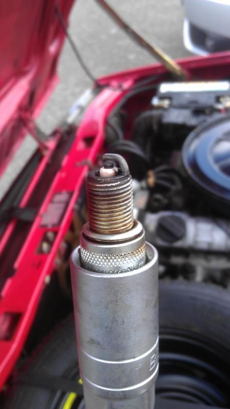

Ik ga vandaag even de bougies eruit halen, en de verdelerkap schoonmaken.
Die zijn door de vorige eigenaar vervangen, dus weet niet wat de staat daar van was.
-Edit-
Bougies er even uit gedraaid, en die zien er volgens mij allemaal netjes uit.
Allemaal het zelfde als op de onderstaande foto:

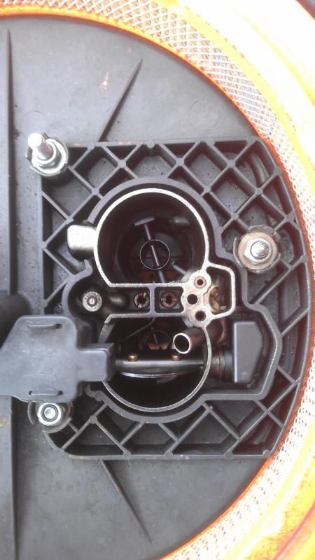

En ff een foto van de carb:

Hoe ziet de verdelerkap er uit? Geen olie vanbinnen? Contacten netjes schoon? Volgens mij zou een lekke keerring op die plaats wel eens een 1.7 probleem kunnen zijn... Ik heb er al 3 gezien waar dit aan de hand was!
Edit: Heb je al naar de vlotter gekeken? Anders grote kans dat het die is!
Mijn aanbod geldt nog steeds, en is volgens mij goedkoper dan een andere auto ;)
