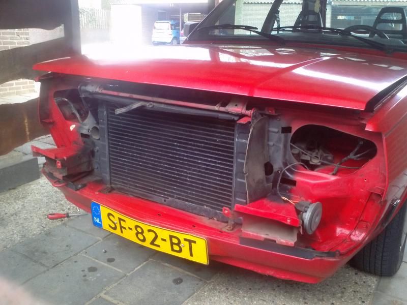

Vandaag maar is bezig geweest met de voorkant van de auto. Er zat een lelijke plek op de voorbumper, waar ooit een trekhaak tegenaan heeft gezeten. Ook wilde ik wat aan de verlichting doen.
Dus na een half uurtje schroeven stond ze er zo bij:
Beetje naakt dus. Gelukkig geen schade aan de auto zelf.

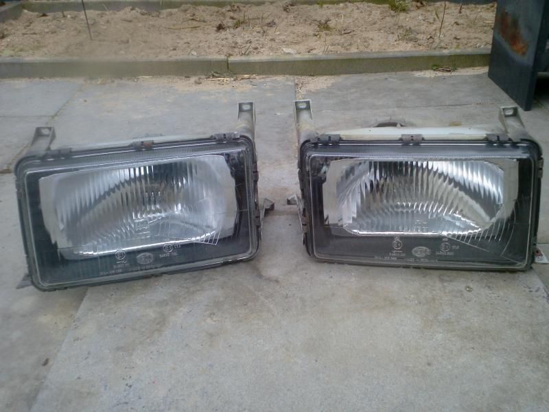

Eerst bezig geweest met de koplampen. Glazen gedemonteerd, en goed schoongemaakt met afwas middel. Daarna de binnenkant van de behuizing matzwart gespoten. Glazen gepolijst en in de wax gezet, met dit als resultaat:

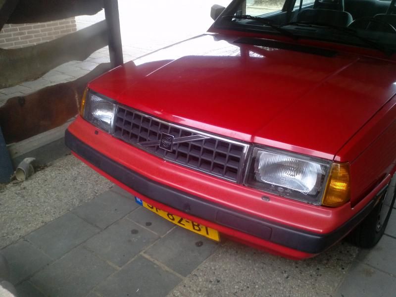

Daarna met de bumper aan de gang gegaan, de bumperbalk is er slecht aan toe, is erg verbogen. Die heb ik met een hamer een beetje terug in model geslagen, maar daar moet ik wel een keer een andere voor. Toen met een verfbrander de bumper zelf voor zover het ging weer een beetje in model gebogen. Alles terug op de auto geschroeft, met dit als resultaat:
Ben er zelf erg blij mee. Bumper sluit nu ook weer veel mooier aan, en de grill valt er boven in plaats van onder. Voor het mooie zou er een keer een andere bumper op moeten, maar met rood wordt dat denk ik erg lastig.
