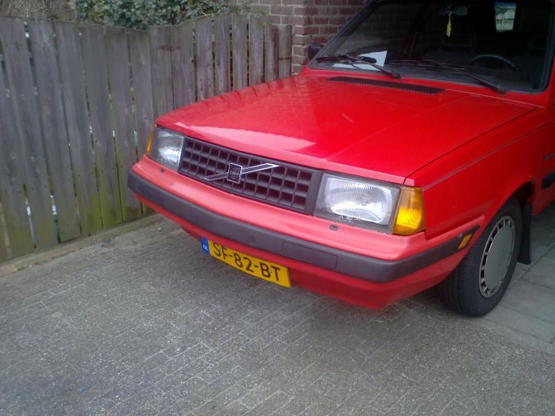

Nou, ik heb vorig jaar nog een rode bumper blauw gespoten.... dus ze zijn best te vinden, met goed zoeken.
Maare, goed bezig :y:

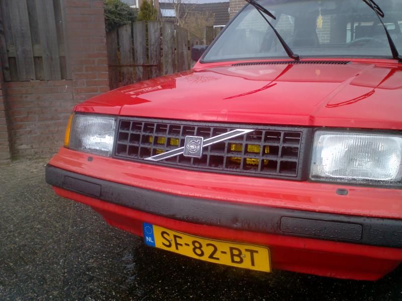

Vanochtend even het front afgemaakt, heb de chrome rand om de grill matzwart gemaakt.
Kan niet wachten tot het warm genoeg is om haar te poetsen!

Die gele lampen achter de grill zijn trouwens super vet!
