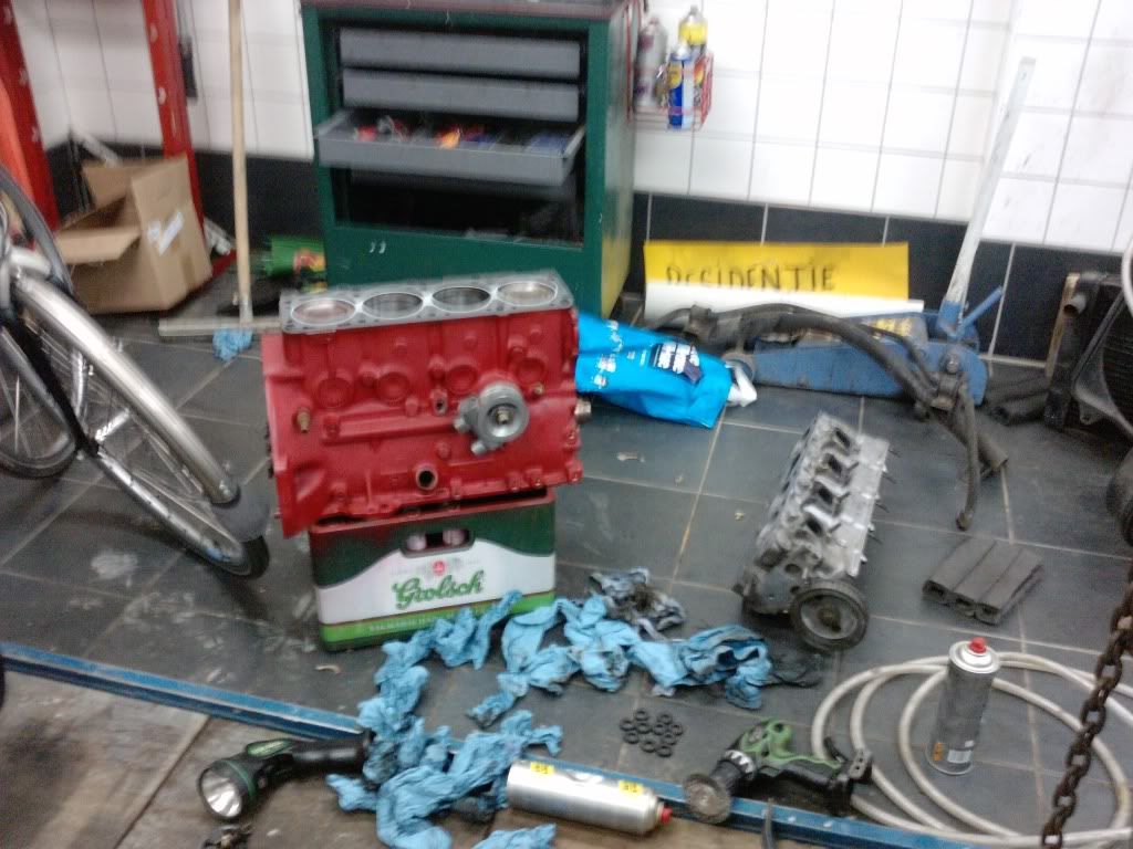

haha, geweldig.. die muis in je blok
17-12-2011 13:26 #893756
is nog altijd beter dan krukas-kevers :yummie:.

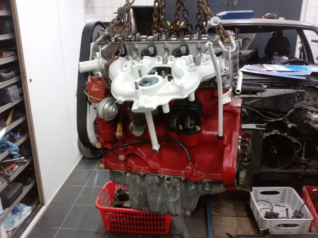

De motor is dus een B21ET?
17-12-2011 14:28 #893760
Zo te zien wel ja.
Want...
Ontsteking lv op het blok en rechts voor op de kop zit nog de steun van de inspuitleidingen!
Want...

Gaaf project hoor!
Ook "grappig" dat er een muis in heeft gezeten. Mijn auto had ook jaren in een schuur gestaan en een muis had de luchtfilterbak als voorraadkamer gebruikt. Daar lagen een aantal handen vol maiskorrels in. Maar goed dat er een luchtfilter in zat, en dat er geen korrels de motor in zijn gezogen... (er is gewoon gereden met de auto namelijk).
18-12-2011 13:08 #893790

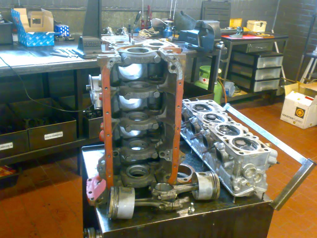

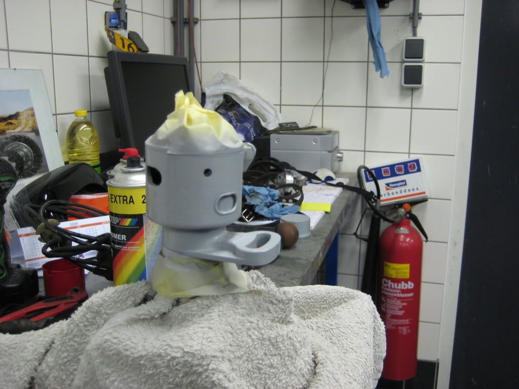

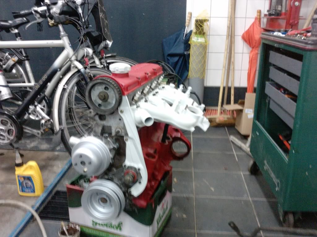

Overal nieuwe lagers en pakkingen gemonteerd, dus we kunnen weer beginnen met opbouwen.
ontsteking even netjes maken.
onderblokje met hittebestendige verf gespoten, uiteraard met rood natuurlijk.
Verder diverse delen laten poeder coaten. Carter is hier nog alu kleurig, maar is nu knal blauw. Zal nog wel een fotootje posten .
Ziet er weer keurig uit toch..
18-12-2011 13:37 #893791
Dat ziet er inderdaad erg netjes uit!
18-12-2011 13:37 #893792
Zekerssssssssssssssssssss
Leuke motorsteun ook maar uhhhhhh.....hoe hou je de inhoud koel :humor:

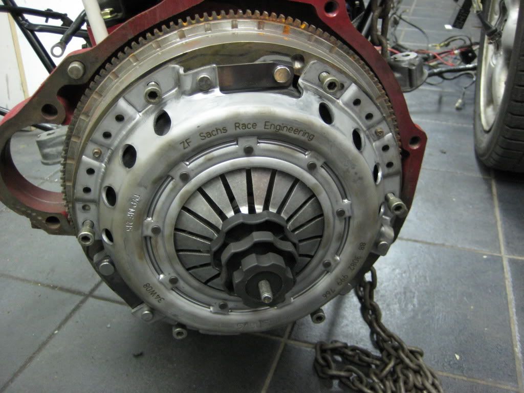

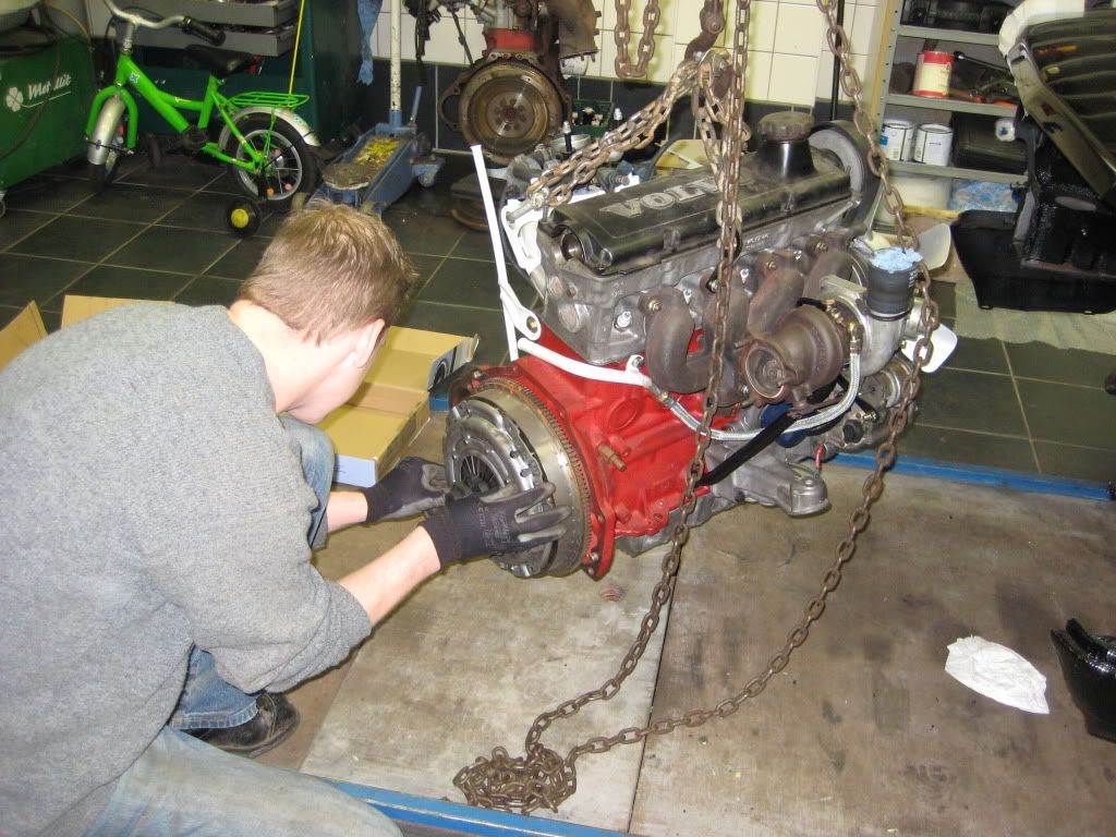

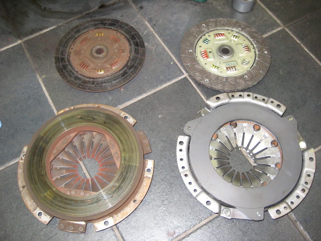

Ook maar even een nieuwe koppeling erin gezet. Wel een orginele koppelingsplaat, maar een verzwaarde drukgroep. Kunnen we wel lekker driften.
Op deze foto beter te zien....
deze...
Ook weer in orde.

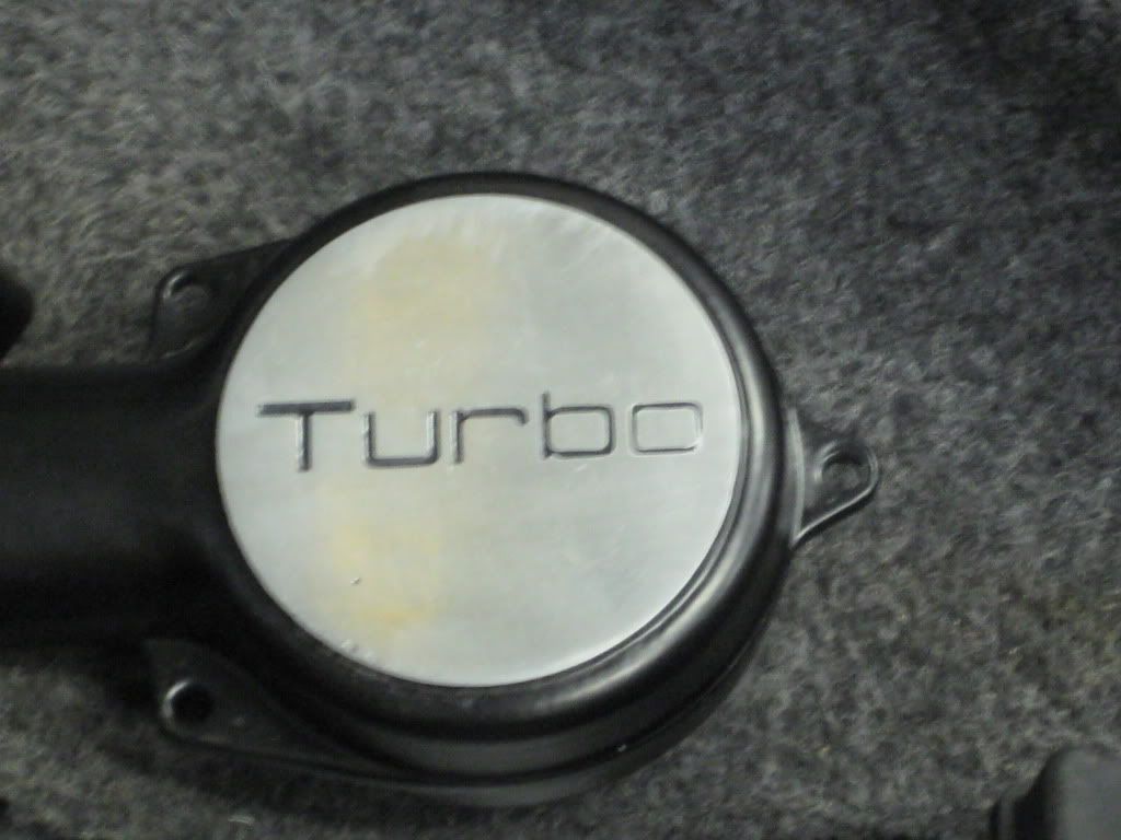

Verder weer diverse dingen gecoat zoals het deksel met het mooie inscriptie TURBO!!!
deze...
Ook weer in orde.

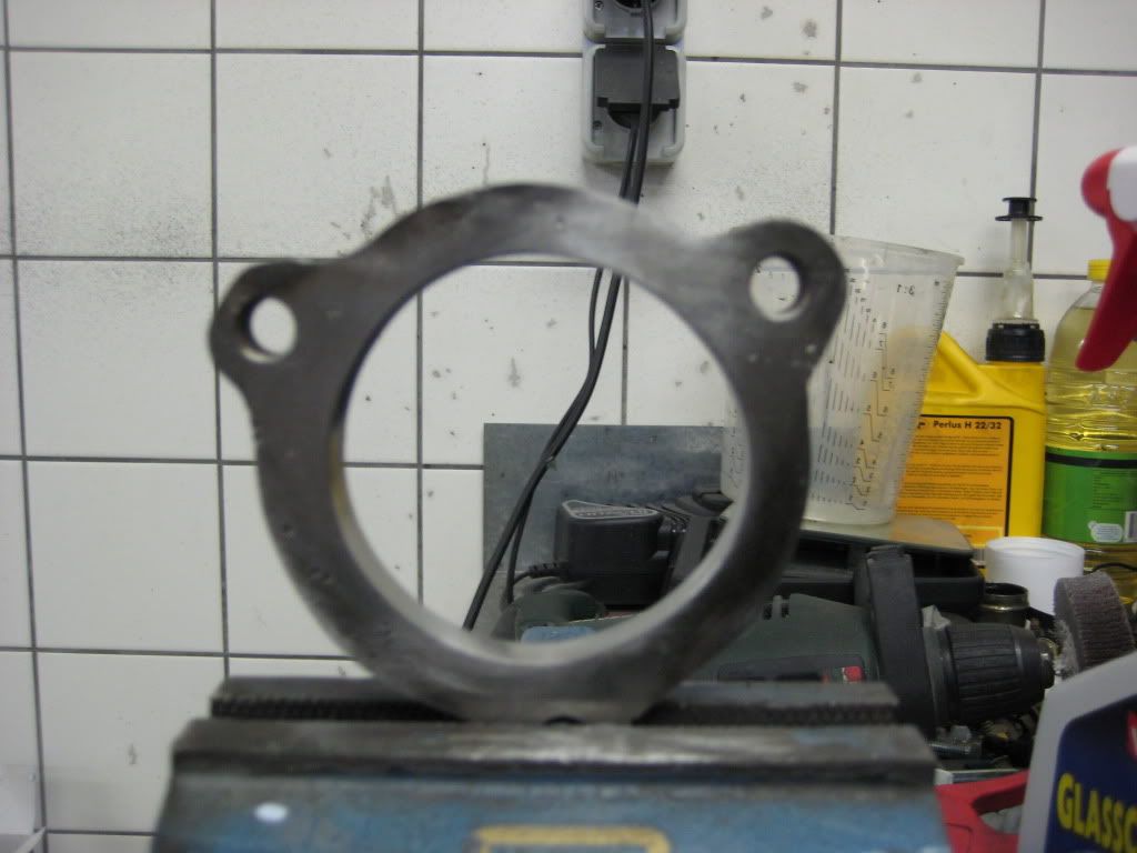

Maar weer verder met bv de uitlaat. Maar eens beginnen met een flens te maken.

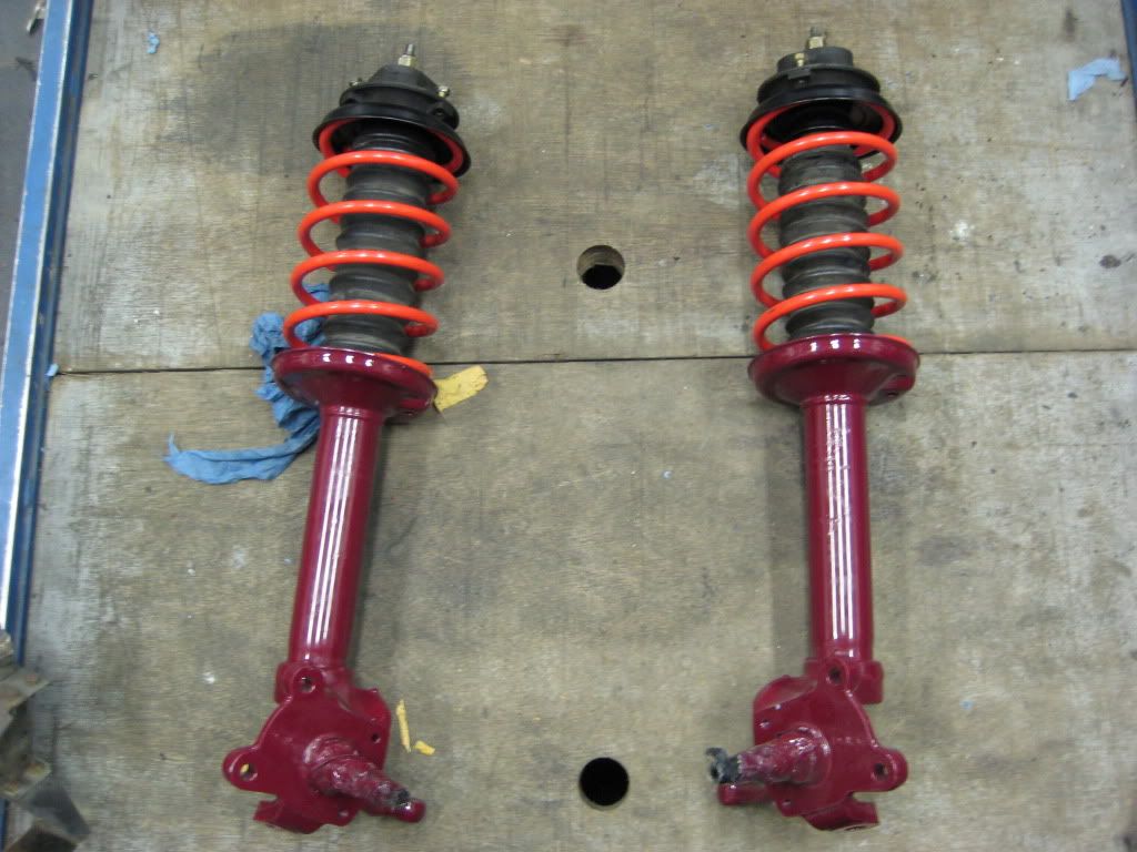

ook het onderstel maar onder handen nemen, beetje testen en kijken wat het wordt. Je leest zoveel verschillende verhalen. Eerst maar weer eens coaten/spuiten. Ook een verlagingssetje is makkelijk te verkrijgen, maar eens zien hoe de auto stuurt. Ook nieuwe olie op de schokbrekers gedaan. Hydroliekolie van een hefbrug. Dit kan hoge temp aan dus eens kijken hoe de auto dempt.

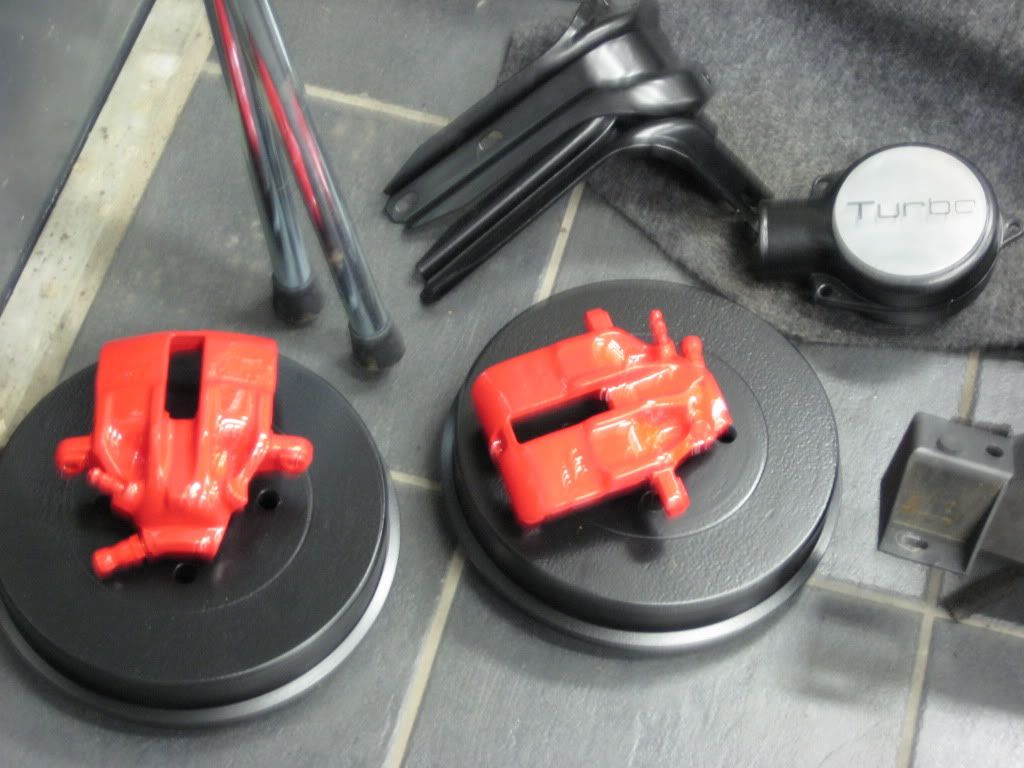

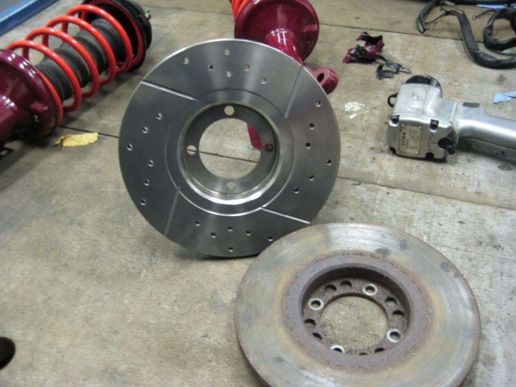

Klaar, direct maar even de schijven monteren. Schijven zijn gegroefd/geboord, deze samen met ferodo remblokken gemonteerd. Ook de remslangen voor gevlochten remslangen verruild.
Remklauwen direct maar rood laten coaten. Trommels achter gewoon zwart. Dik in orde.
