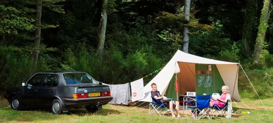

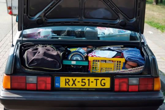

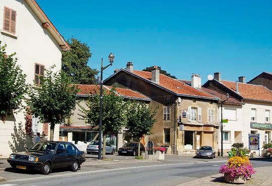

Hierbij ook nog drie foto's om een indruk te geven.
Tijdens de eerste stop ergens in Limburg. (koffer, hoedenplank en de linkerhelft van de achterbank lagen helemaal vol)
Onze stek in Virton (drielandenpunt Belgi?-Luxemburg-Frankrijk)
In Montmedy, Frankrijk.
