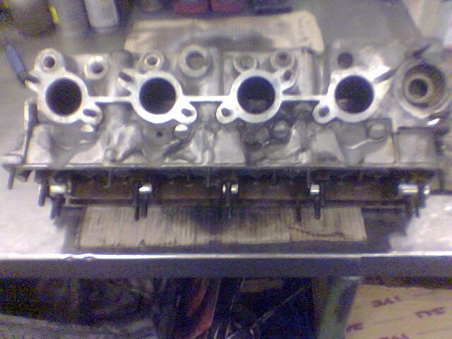

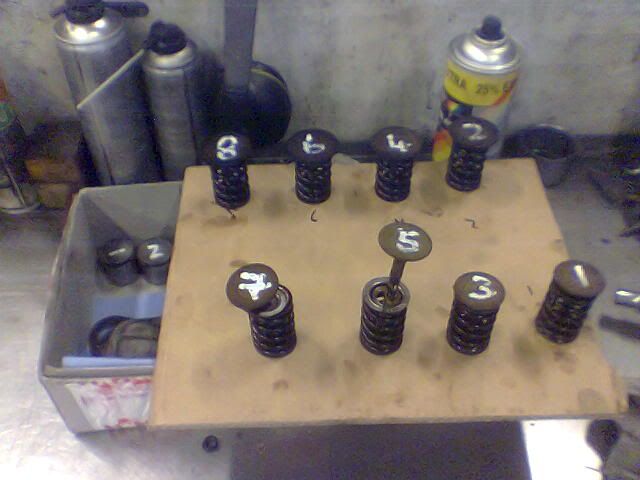

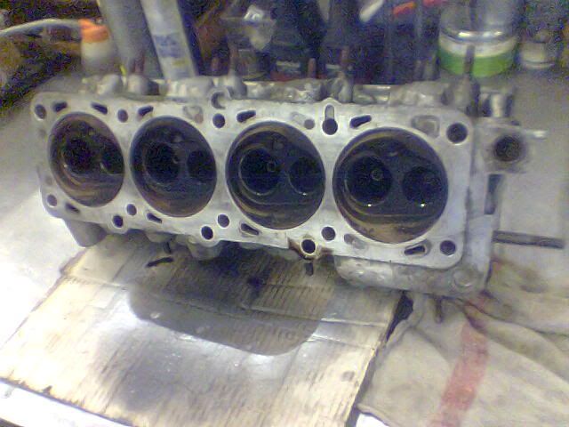

Vandaag bij Motorenrevisie van Thiel langsgeweest. De kop ben ik compleet opnieuw aan het opbouwen. met zeer grote dank aan RUVO
Ik ben de kop behoorlijk rigoreus aan het aanpakken, we (Ruben en ik) verwachten dan ook een aardige winst. genoeg N/A pk's :] want het wordt echt een toerenbeest
Check de zeer hoogwaardige pictures :]
