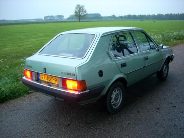

06-05-2009 21:57 #776605 door 16673-dummy
Zo, remmen ontlucht en helemaal gefikst, w?t een verschil!
HIJ REMT!:wtf: :humor:
Pa realiseert zich nu dat hij best wel gevaarlijk bezig was toen 'ie naar Arnhem reed...
De auto trilt niet in het stuur, trekt niet scheef weg, ook niet bij remmen, alles is weer tiptop in orde.
Uitgebreid getest, want uiteraard is het dichtstbijzijnde tankstation op zo'n 10 km verwijderd vanaf hier.
Voor de duidelijkheid: ik heb het grote membraam bovenaan de carb vervangen en hij loopt nu weer prima.
Foto's:
En een filmpje. Als je het mij vraagt loopt 'ie te rijk (ploffen in de uitlaat). Ook was het nadieselen bij thuiskomst z? erg dat 'ie bijna weer aansloeg :humor:
Kortom: naald naar beneden halen.
