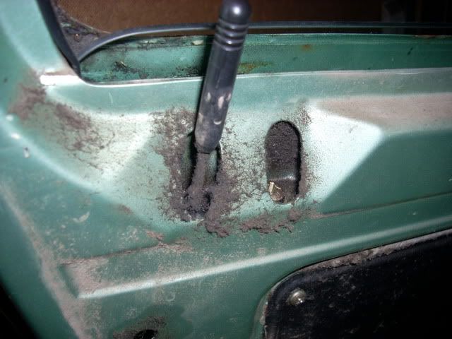

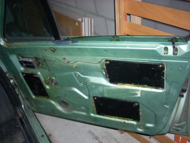

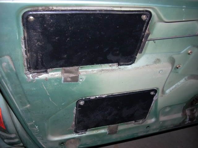

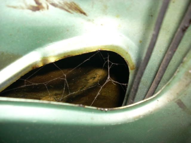

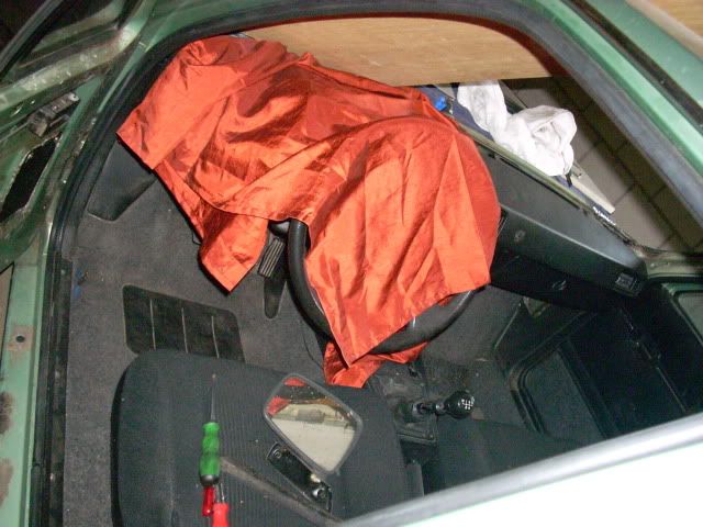

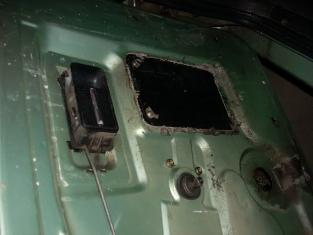

Van dit portier is volgens mij nog nooit de deurbekleding afgehaald; gatverdamme wat een stofnesten zaten daar achter...
afschermen voor 't lassen

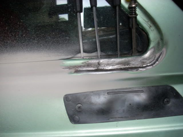

Ziehier de prachtige lak. Als nieuw...

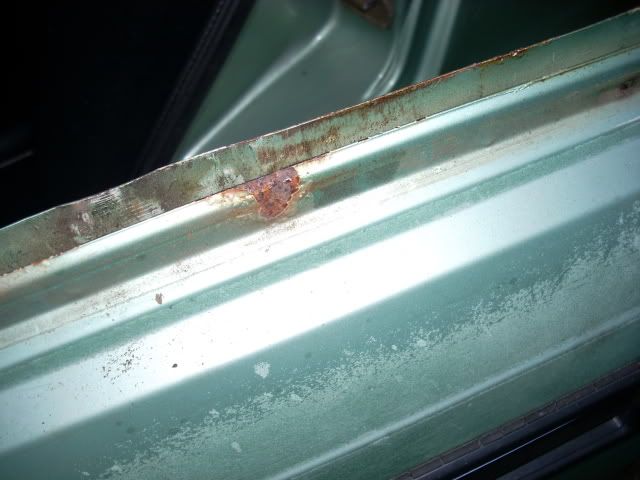

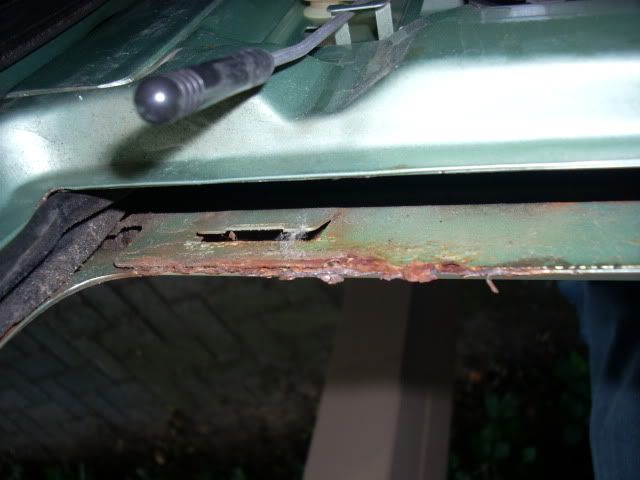

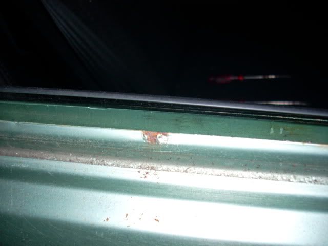

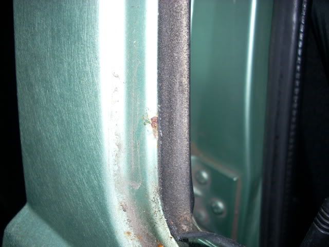

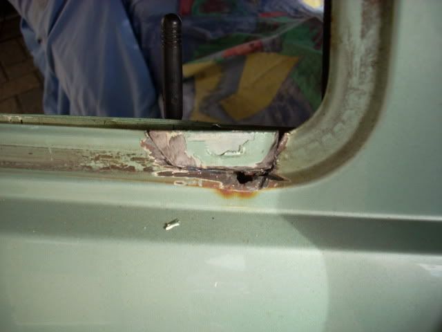

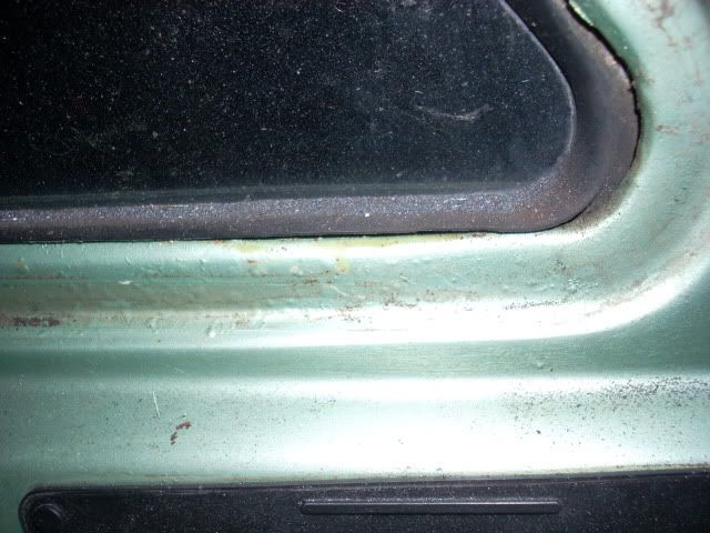

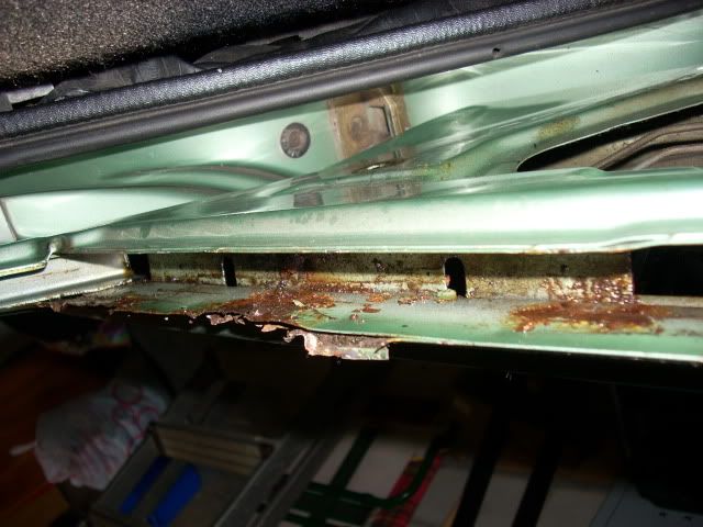

wat roest
maar dit baarde me heel wat meer zorgen. Let op de vele kleine blaasjes. Ooit al eens roest weggeplamuurd?
wordt vervolgd!

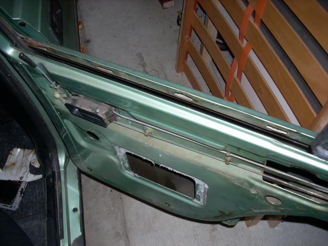

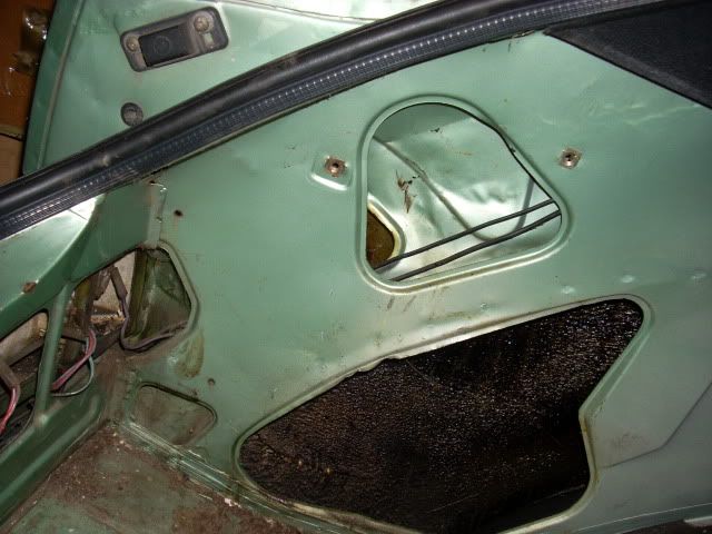

hier de deur

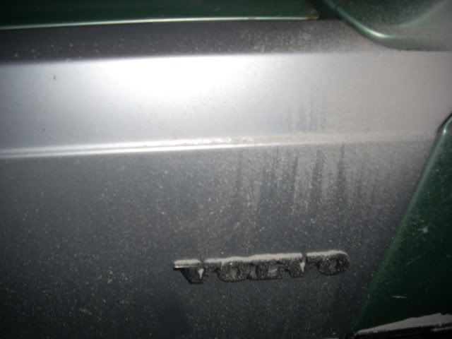

ooooooooooooooh... dus toch w?l een Volvo! En iedereen maar zeggen dat 't een Dafje is

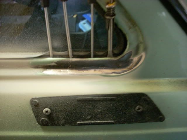

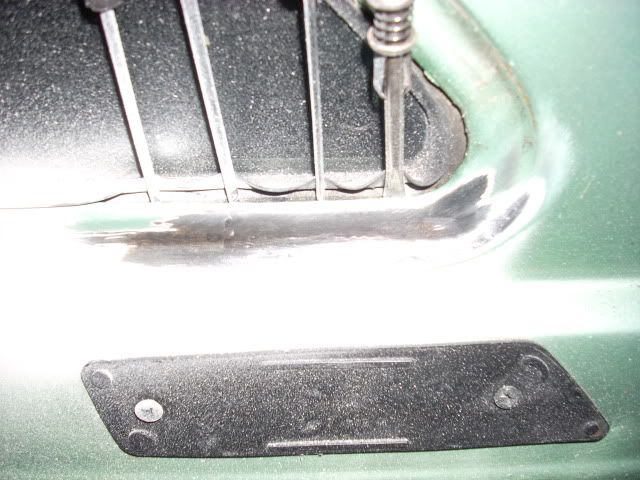

raampje goed ingespoten met WD40
na veel wrikken en zweten eruit

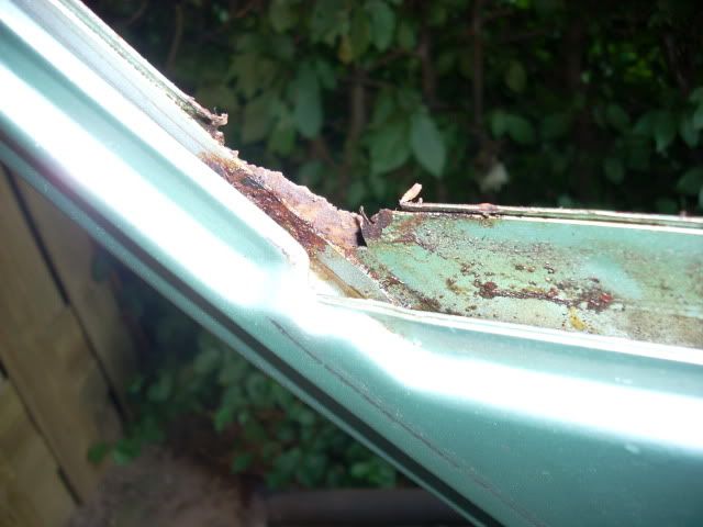

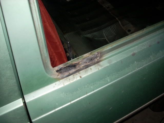

aha, dus d??rom zat 'ie zo vast!

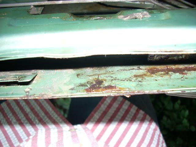

weg met de roest
nieuw stukje pas maken
en vastgezet

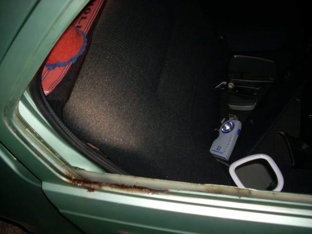

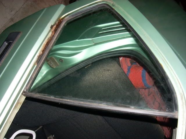

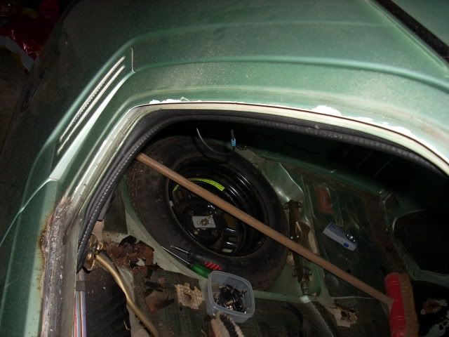

linksachter

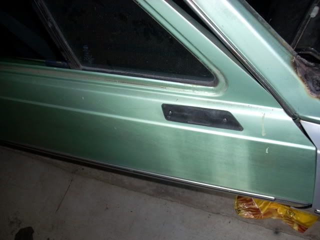

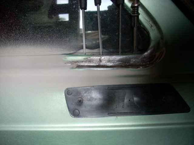

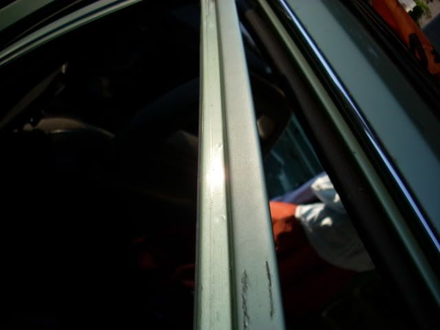

het ideale voorbeeld van "ik ben te lui om het raamlijstje eraf te halen dus dan maar zo"
check het verschil in glans, een van de vorige eigenaren heeft er een zooitje van gemaakt. Ik kan de lak er zo af vegen.

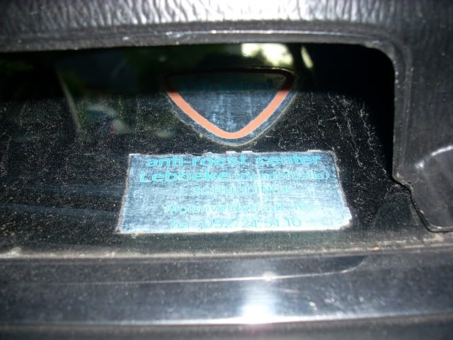

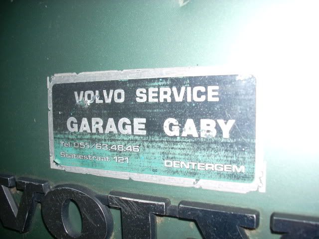

hier moet ik nog een nieuwe voor hebben. Iemand die in de buurt van Dentergem woont?
zelfde verhaal voor dit stickertje

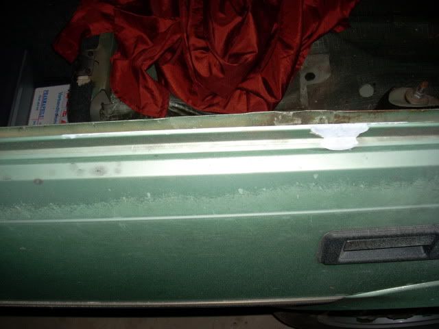

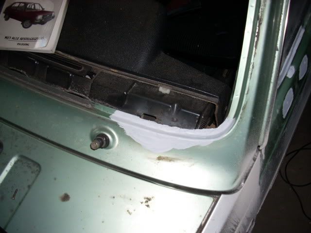

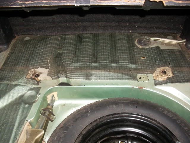

kofferbak

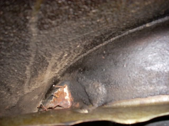

hmmmm wat een mooie bobbel. Daar zit vast iets krokants onder
inderdaad..!
bij de DLS was de rotte plek veel groter, maar als ik hier een winter mee door zou rijden, is de plek volgend jaar hetzelfde als die van de DLS.

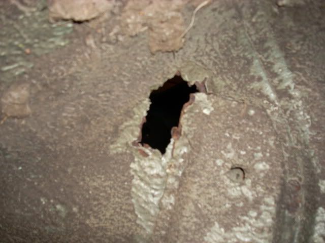

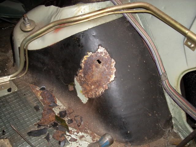

van buitenaf
nog meer gaatjes

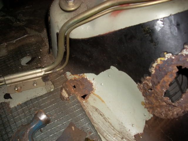

en nog meer roest! valt nog best tegen

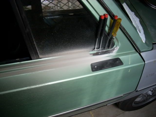

dan links. Wat is hier gebeurd?!!
zie die witte plekken...
toch nog een gaatje gevonden

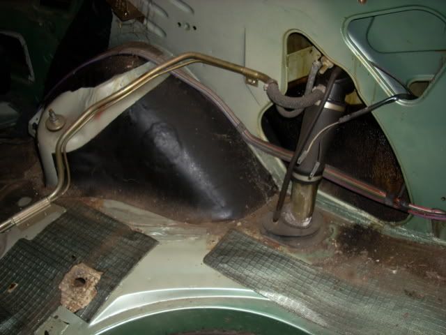

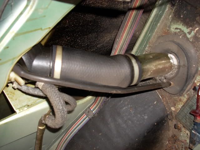

de vulslang!
linksachter is een plaatje in de wielkast gelast, maar het is niet afgewerkt. Weer een schone taak voor mij, alleen al om erbij te komen ;D

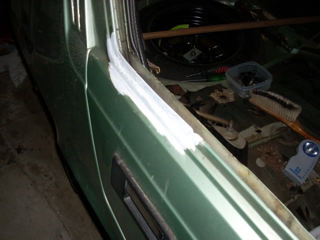

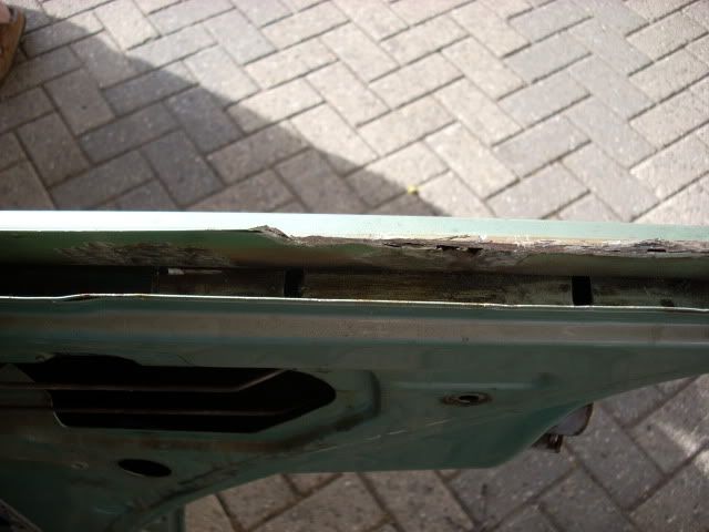

zo. Het portier weer. Bij het schuren kwam een plaatselijke sneeuwbui voor
mislukt
deze ook
en deze
en deze
maar uiteindelijk dan toch...

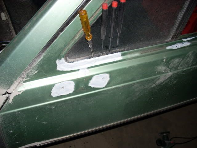

heee verrek, iemand is me voor geweest! Er is al gelast aan deze deur :D

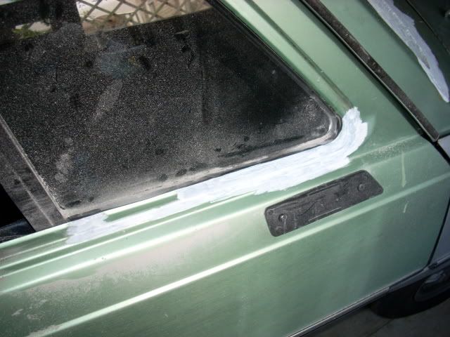

er zat alleen weer vocht/lucht onder de plamuur, dus ik heb de plek kaalgeschuurd en even geprimed (tegen vlugroest)

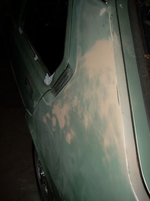

links ook weer een sneeuwbui
verrek, hier is ??k al gelast! :humor:
primen dan maar weer

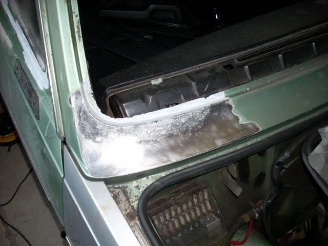

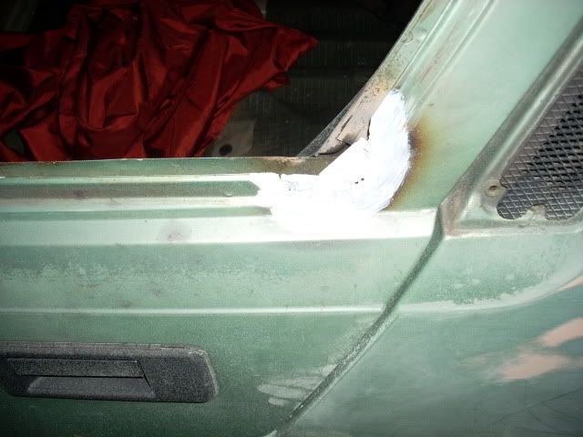

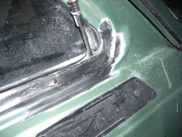

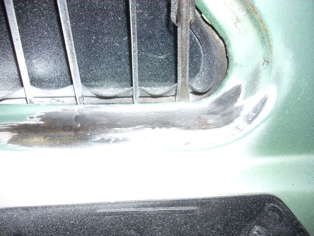

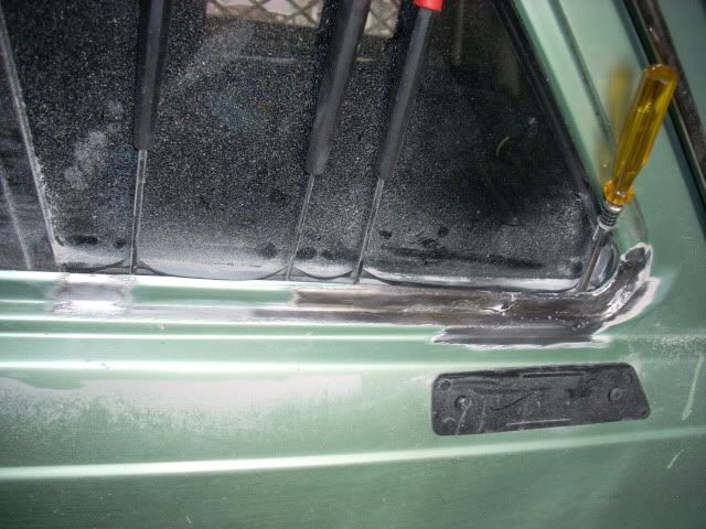

huh..? wat is dit :D

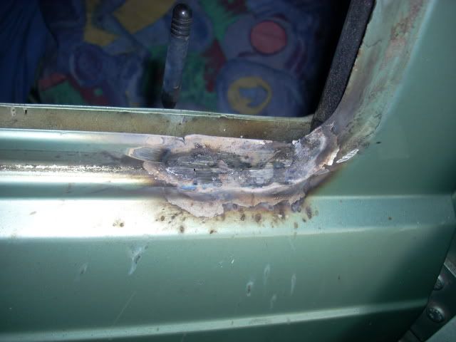

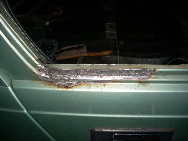

Dat is er weer uitgeslepen natuurlijk, gelijk ff een nieuw plaatje in gelast. Wel erg moeilijk vanwege het gebogen randje
;D
ook ff geprimed

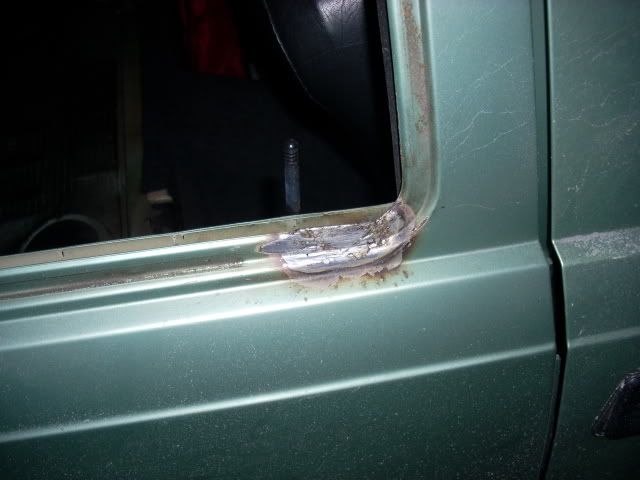

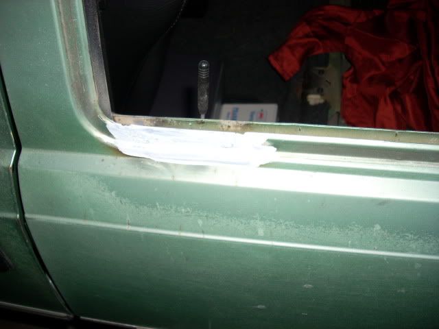

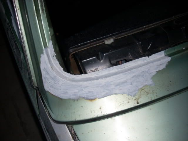

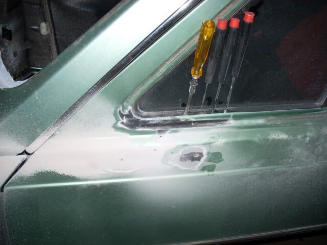

en nog even een stukje raamrand
vertinnen, da's nog best een vak apart..! We hebben de lasplek vertind, maar strak maken zal toch met plamuur moeten...
schuren schuren schuren
staat inmiddels al in de primer, net als alle andere gelaste plekjes. Ik ben begonnen met het schuren van het paneel linksachter. Zal vanavond nog even foto's maken en als ik tijd heb hier posten.

Goed bezig! Het lijkt wel of sommige roestplekjes wat krap rondom de roest zijn weggeslepen zonder verder rondom alles kaal te maken om te zien hoe ver de roest verspreid zit. Ik heb nog nooit roest aan hoeven pakken, dus eigenlijk weet ik van niks... :+
volvofiel;149669 schreef : vertinnen, da's nog best een vak apart..!
Dat is geloof ik al meerdere malen verteld... :D
11-07-2010 20:14 #837686 door 16673-dummy
Ja dat klopt, maar dat was volgens mij niet gebaseerd op ervaring :)
De roest is ruim genoeg uitgeslepen, daar heb ik wel op toegezien :D
Waar oppervlakkige roest zit hoeft natuurlijk niet gelast te worden, dan maak je het jezelf alleen maar moeilijker mee. De rot is eruit geslepen, de omliggende roest eraf geslepen en daarna is er donorplaatwerk op maat gemaakt en ingelast. Ik zeg niet dat het nooit meer gaat roesten, maar ik denk dat ik redelijk grondig bezig ben geweest.

Al zeg ik het zelf; het laswerk aan de paravan en portier rechtsachter is bijzonder goed gelukt!
