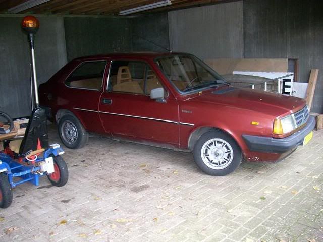

Foto-update:

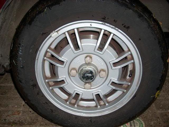

BB-velg, nieuw naafdopje zit er bij

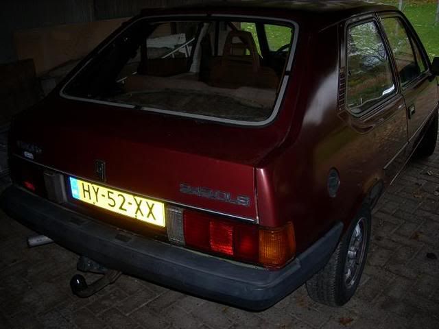

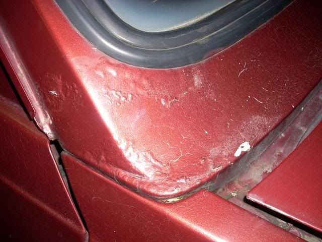

Slechte lak, vooral op het dak, te wijten aan een amateur die de hele zaak verkl**t heeft

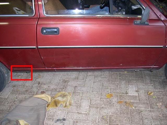

De gele strepen markeren begin/eind van de dorpel, de rode tot waar de rot zit. Dit is overigens een voorbeeldfoto van de goede dorpel
Het rode stuk is rot dus

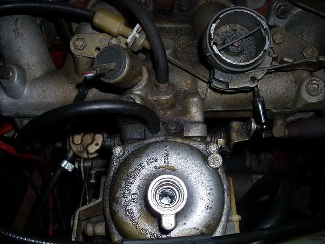

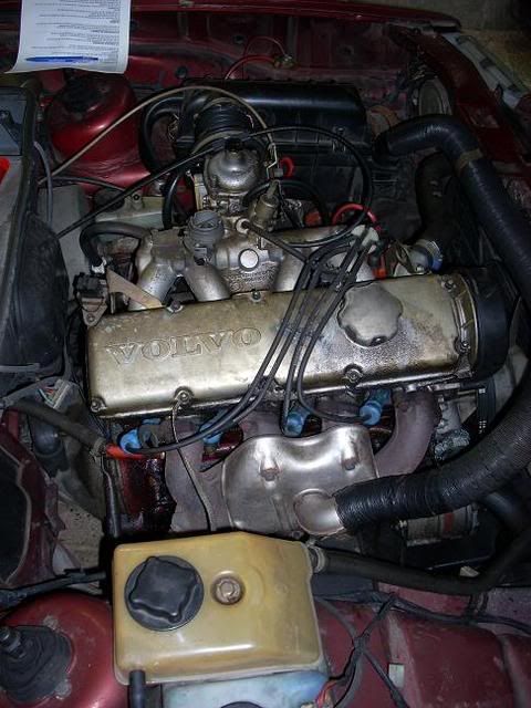

De carburateur staat HELEMAAL droog. Wat voor olie moet er in en hoeveel?

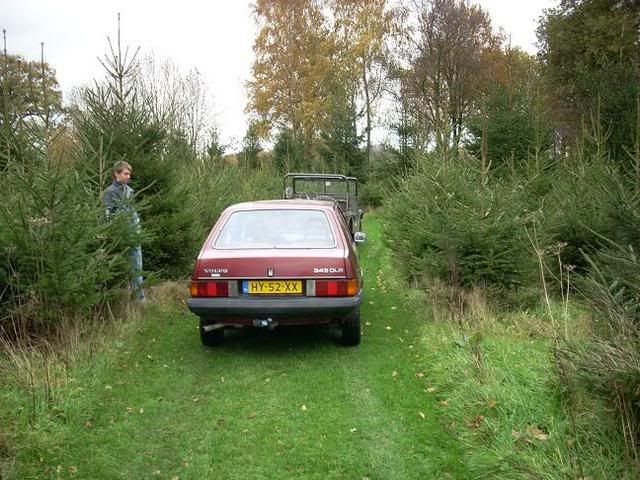

We hebben een rondje gereden. Ik althans. De Jeep sleepte de DLS. Snelheidsmeter doet het, net als de remmen en de gehele ophanging is goed
