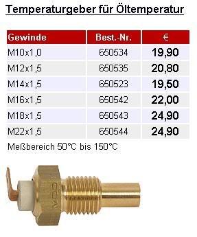

18-02-2009 01:16 #758975 door Doeke Dobma (GAST)
Ik wil de temperatuursensor eigenlijk op de plek van de carterplug hebben. Dit is wel een enigzins riskante plek, maar omdat de auto verlaagd is doe ik sowieso al heel rustig aan bij drempels. Ik ben echter bang dat als ik een verloopnippel op de huideige M14 sensor zet, het geheel wel ?rg lang wordt.
Dan liever deze, in M18x1,5:
Via Dutch Power Trading
Ik heb al gemaild of ze hem op voorraad hebben. Hopelijk wel, kan ik hem mooi met de sleuteldag plaatsen.
Voor de druksensor moet ik maar een verloopje zien te vinden.

oplossing van jos is nog wel het mooiste, ik zou daar nog even naar kijken
sensoren in de carterplug kunnen uiteraard ook, maar dat is a niet handig voor service, waarbij de sensor verrot kan gaan en b niet handig voor het contact als er een paar druppies olie overheen komen en evt vuil/olie in het draad wat voor een slechte massa zorgt (en dus een verkeerde waarde op je klokkie)..

Ik zal eens kijken naar andere 'gaten' in het blok. Waar kan de sensor het beste zitten? Het lijkt me daar waar die volledig ondergedompeld wordt in de olie? Of mag ie ook hoger zitten, zeg ter hoogte van de oliedruksensor? Het lijkt me dat ie dan niet volledig ondergedompeld wordt in de olie, wat weer invloed kan hebben op de aangegeven temperatuur.
Ook heb ik zonet een bericht gehad van Dutch Power Trading; het is op voorraad maar ze leveren het als sensor M14x1,5 met adaptorring M14x1,5 naar M18x1,5...
Aangezien in de sensor al heb in M14x1,5, moet ik dus enkel op zoek naar een adaptorring.
18-02-2009 11:14 #759002 door V300 register
ik heb exact deze sensor, in mijn coup? gebouwd. Werkte eerst vrij goed, wel geeft ie een lagere temperatuur dan de olie eigenlijk zou moeten zijn (teveel rijwindkoeling op de sensor)
Inmiddels: de sensor is nog oliedicht, maar de lip voor de draadaansluiting is er door mij finaal onderuit gereden op een drempel. Olietemperatuurmeter ligt dus voor pampus in het linker hoekje..
Bij een 3-serie ligt de carterplug wel iets beter beschermd hoop ik... zit die niet wat meer naar achter en schuin?
