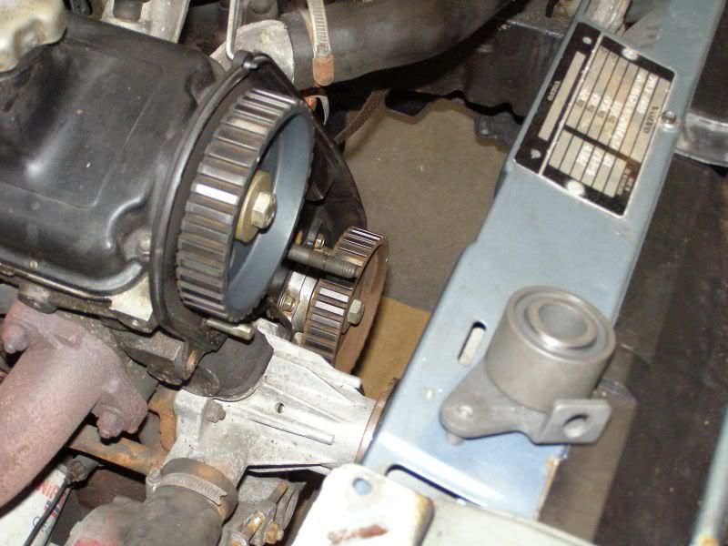

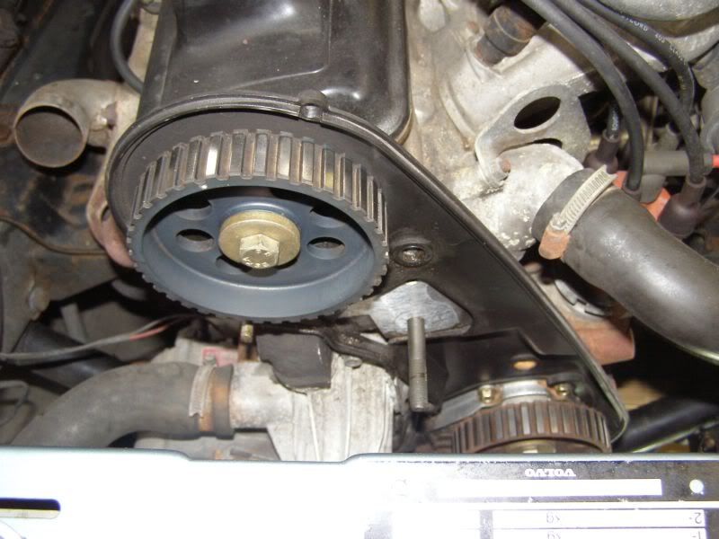

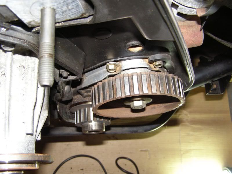

12-11-2008 21:22 #737270 door Doeke Dobma (GAST)
Hier een iets uitgebreider verslag.
We zijn begonnen met het verwijderen van de motorkap. Dat gaf ons toch een stuk meer werkruimte. Daarna motorafschermkap aan de onderkant verwijderd. En toen volgens het boekje, - accu los, koelfan verwijderen. V-snaren verwijderen. Dit was eerst lastig, we durfden niet teveel kracht te zetten. Aan de dynao zit een stelschroef waarmee je de V-snaren kunt op- of ontspannen. Daarmee dus de snaren ontspant, zodat ze er makkelijker afgingen. Poelie koelfan verwijderen. Bovenste deel vd kap losgehaald, easy. Met timen-tool krukaspoelie los gemaakt, ratel verlengd met buis, easy. Poelie verwijderd. Uiteraard ervoor gezorgd dat de tandwielen in de juiste positie staan. Spanrol naar achteren getrokken, waardoor de riem makkelijk te verwijderen was. Spanrol verwijderd. De oude spanrol liep redelijk soepel, maar er zat wel wat speling op en hij maakte ook duidelijk hoorbaar geluid, niet goed dus. Vermoed dat de vorige eigenaar alleen distributieriem heeft vernieuwd(zag er nog aardig uit) en niet de spanrol. Afijn, even de kappen schoongemaakt, plus de binnenkant. Toch wat vettige aanslag(oud vet, geen olie oid, ook niet onderin).
Hierna een hapje gegeten voor nieuwe energie;)
Daarna in omgekeerde volgorde de boel er weer op. Ook dit ging makkelijk. Eventjes lopen emmeren met de nieuwe spanrol, maar ook dit lukte. Eigenlijk ging alles verbazingwekkend goed.
For the record: De distributieriem en spanrol zijn bij 133.384 km vervangen voor nieuw, origineel Volvo.

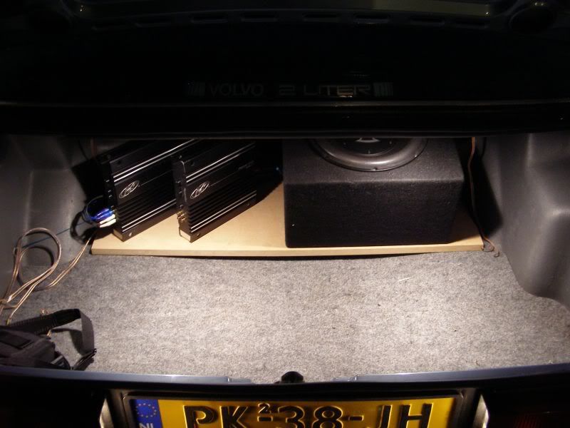

17-11-2008 23:58 #737819 door Doeke Dobma (GAST)
Dit is wat 2x 20 watt verlichting in je koffer doet. Een stuk meer dan het suffe standaard lampje!

18-11-2008 21:38 #737943 door Doeke Dobma (GAST)
Versterkers bevallen goed, nog geen minpuntje kunnen ontdekken. Had eerst voor- en achterspeakers op de 4-kanaals en de sub gebrugd op de 2-kanaals, maar ik heb de achterspeakers inmiddels niet meer aangesloten. Alleen voor icm met sub klinkt beter. Ik probeer nu even front+sub op de 4 kanaals, dit gaat ook zeer goed. Ik denk dat ik de 2-kanaler ga uitbouwen en de boel achterin wat compacter maak met de sub en de 4-kanaals dicht bij elkaar, want zo kost het wel nogal wat opbergruimte. Andere optie is nog zo'n zelfde subwoofer d'r bij. 2 subs op de 4-kanaler (als ie dat trekt) en front op de 2-kanaler. Eerst maar eens zorgen dat ik genoeg geld heb;)
