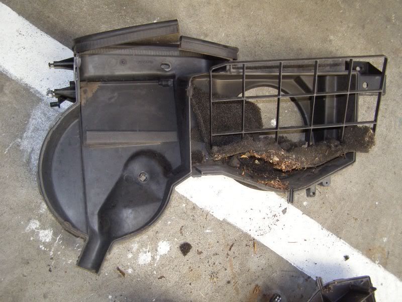

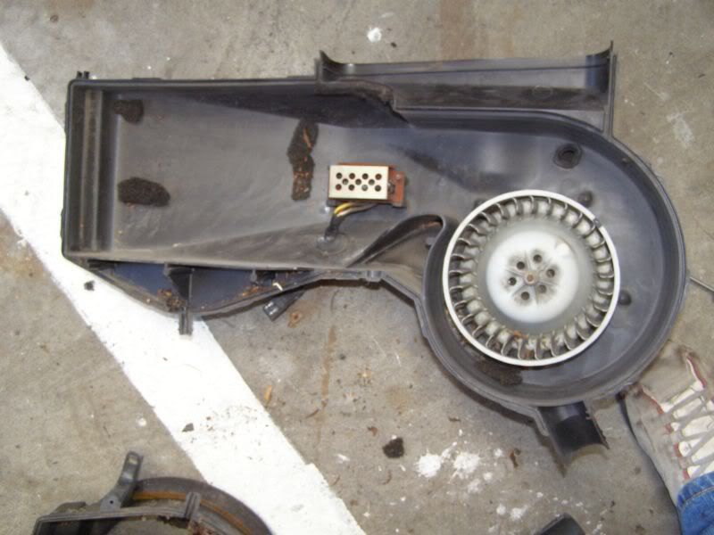

Gisteren de kachel gerepareerd en direct het kachelhuis ook maar schoongemaakt en voorzien van een nieuw filter.

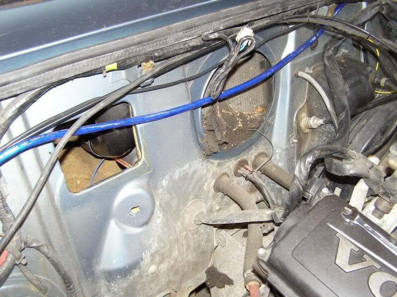

Demonteren van het kachelhuis is trouwens best eenvoudig. Even kijken naar kabelklemmetjes en 1 stekker loskoppelen, en losschroeven maar. Zonderkachelhuis ziet het er zo uit:
Zoals te zien was ook bij mij het interieurfilter grotendeels verpulverd. Maargoed, na 22 jaar vind ik dat niet erg. Ook aan de binnenkant van het kachelhuis zaten nog filter resten. Ook zie je het framepje waar het filter op komt te liggen.
Als laatste nog even een foto van de binnenzijde van het kachelhuis, waarbij de kant met de ventilator en kachelweerstand te zien zijn:
Heb alle onderdelen eruit losgehaald en beide kunstof delen van het kachelhuis een bad gegeven. Nu zijn ze weer lekker schoon. Van de ventilator heb ik de oude kit eraf gepulkt en een nieuwe kitlaag erop gedaan. Op het frame heb ik een nieuw filter geplakt. Simpel universeel afzuigkapfilter. Wit, niet te dik, werkt vast wel goed. Kachelhuis weer in elkaar gezet en in de naden waar vroeger kit zat weer een nieuwe kitlaag gespoten.
De originele kachelweerstand was nog goed, dus die heb ik niet vervangen. Als ie ooit nog eens stuk gaat (de vraag is niet of, maar wanneer), dan heb ik nog een nieuwe liggen. Maar in principe kan ik nu weer 10 jaar vooruit. :)
