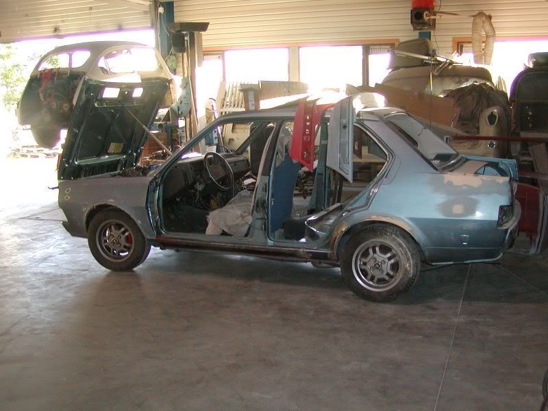

De auto is nu helemaal strak. Alle roest is weggewerkt en op veel plekken is vers staal ingelast. Heb een 10-tal foto's, die ik maar al te graag met jullie wil delen!:D

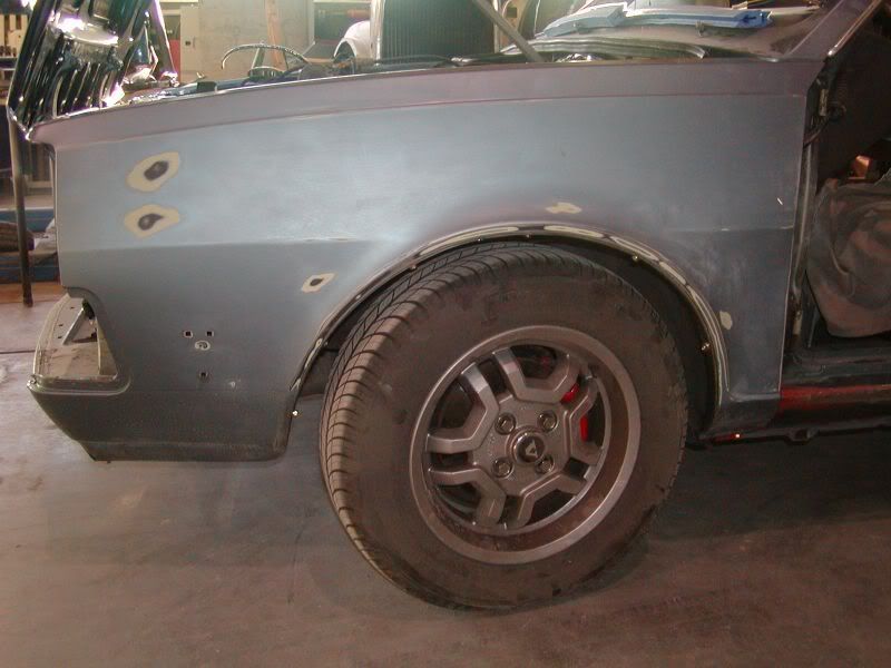

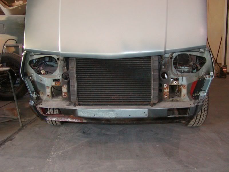

1. Front. Ziet er weer lekker uit, je ziet bij de randen met het voorscherm nog wat lagen primer en anti-roest spul.
2. Voorscherm bestuurderszijde. Dit is een origineel voorscherm en ik weet niet zeker wat er precies mee gebeurd is qua las/herstelwerkzaamheden. Het zit er weer met een verse laag kit op. De 'rand' bovenin is al in kleur gespoten.

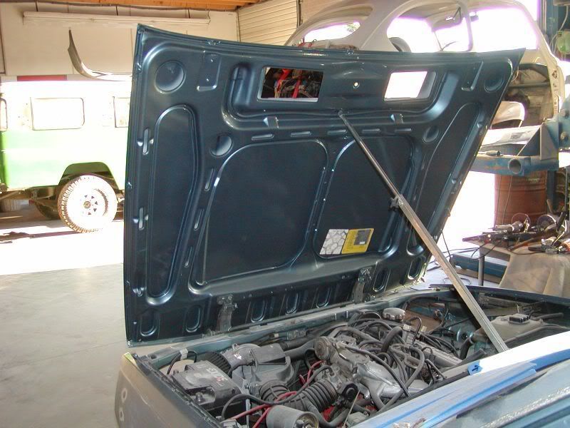

3. Binnenzijde motorkap. Ook al gespoten. Zag er mooi uit. Lekker glimmend. Helaas is nog wel te zien dat de kap oorspronkelijk wit was, maarja, daar doe je nou eenmaal niks aan. Zo ben ik al dik tevreden.

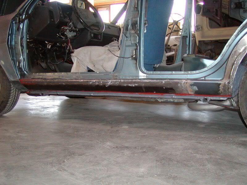

4. Dorpel bestuurderszijde. Ook hier is een nieuwe Klokkerholm dorpel ingebakken. Zier er zo weer strak uit, toch? De rechterzijde was er het slechtst aan toe, zo heb ik me laten vertellen.

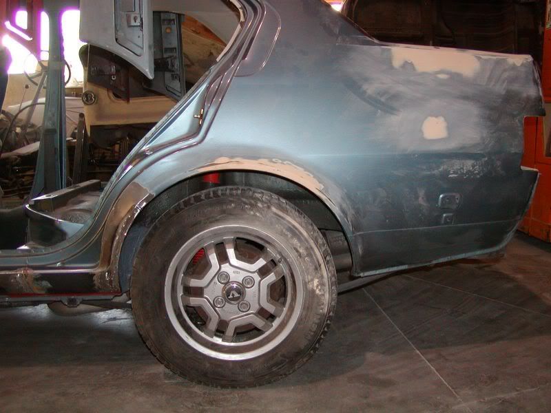

5. Achterscherm bestuurderszijde. Zoals te zien, deuk en beschadiging strak gemaakt, evenal de wielkastrand. Veel vers staal.

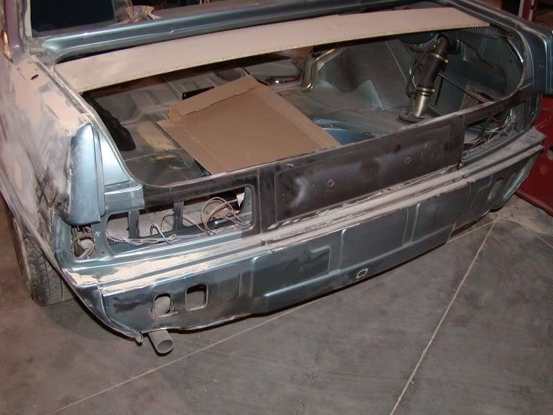

6. Achterzijde. De lasnaad tussen het deel van de achterlichten en dat deel eronder;) mooi hersteld en strak gemaakt.

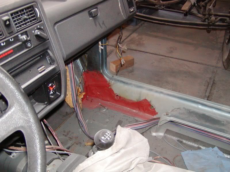

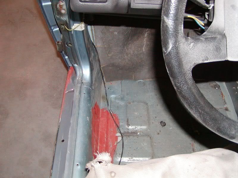

7. Dorpel binnenkant auto passagierszijde. Bij deze kant is op 2 plekken vers staal erin gebakken. Een aanrader voor iedere 300-bezitter om deze plekken eens na te kijken. Lekker stoffig trouwens in die hal....
8. Dorpel binnenkant bestuurderszijde. Aan deze kant was er sowieso 1 plek waar een nieuw stukkie ingelast is.

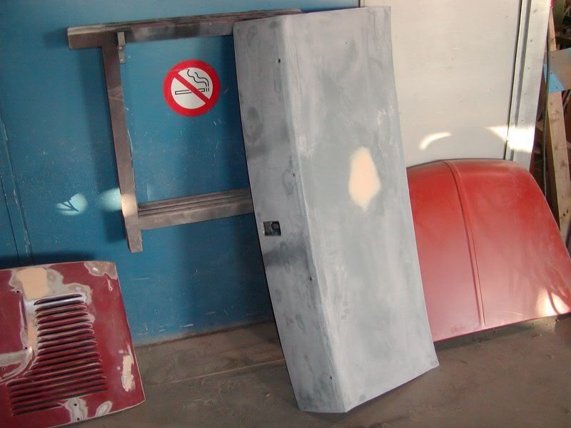

9. Kofferklep. Deuk in het midden is weg, strak gemaakt.
