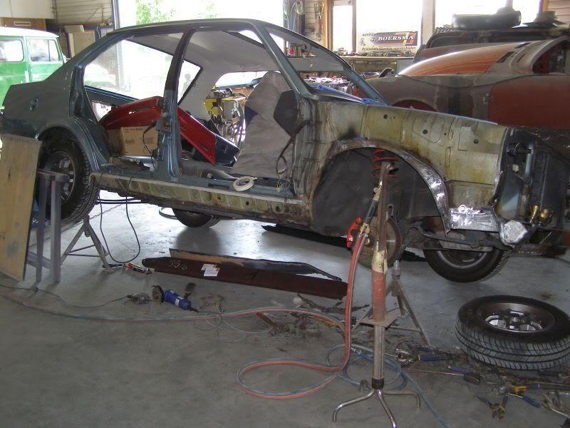

Gister heb ik nog een strakke voorbumper gescoord. De mijne had een knik. Vandaag bumper kaal gemaakt en naar de schadehersteller gebracht. Behalve dat ik een bumper had gescoord, kreeg ik overigens nog iets leuks in m'n handen gedrukt... cruise control!:) Werkend van een auto afgehaald. Straks alleen weer werkend zien te krijgen;)
Bij de schadehersteller was ik aangenaam verrast. Omdat er afgelopen vrijdag nog niets was gebeurd vermoedde ik dat er ook nu nog weinig nieuws onder de zon was. Maar integendeel, hij was al druk bezig geweest.

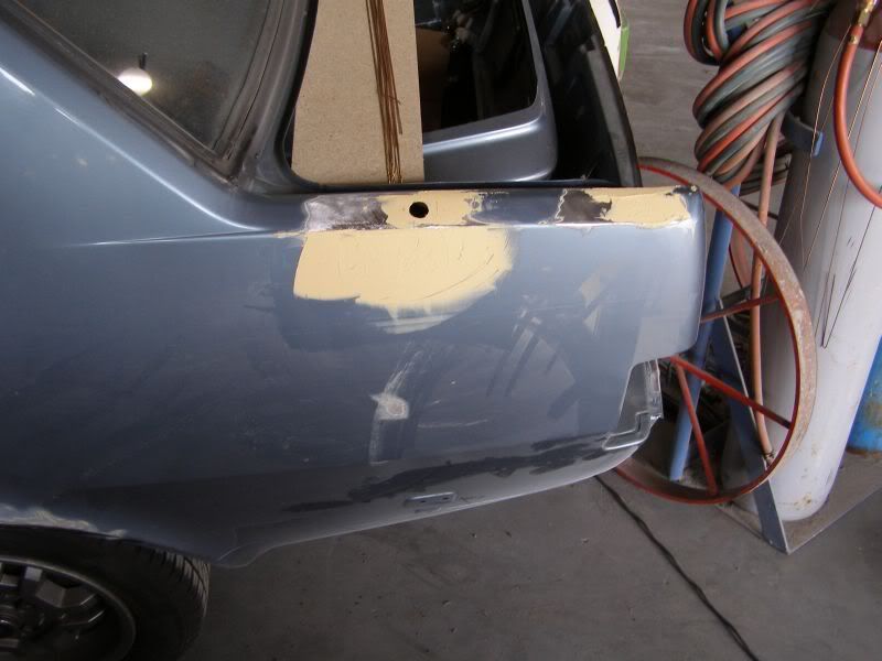

Zo heeft hij alle deuren al uitgedeukt en strakgemaakt. Superstrakke stukjes in de raamlijst van de deur die daar roest had, echt heel netjes gedaan. Alle deuren hadden behoorlijk wat plekjes, maar elk plekje, hoe klein ook, wordt hersteld.
De deuk linksachter was ook al weer strakgemaakt. Ook dat zag er keurig uit.
Hij gaf aan dat er heel wat in gebakken moest worden, lekker rot allemaal. Zo heeft hij de voorbalk al weer strak gemaakt, de rechter wielkast (binnenscherm) en het stuk tussen de wielkast en voorbalk in(heeft dat deel een naam?). Ook daar was veel ingelast.

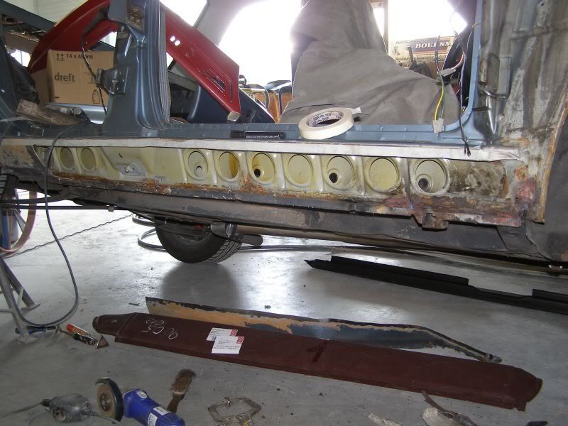

Op dit moment was hij bezig met de rechterdorpel. Ik heb via euro-autoparts.com nieuwe Klokkerholm dorpels besteld. De schadehersteller was hier heel tevreden over, zeer goede kwaliteit zei hij.:) Maargoed, hij had de rechter dorpel eruitgeslepen, dus zo konden we de binnendorpel zien. Ook hier zat nogal wat werk aan. Zoals ook te zien op de foto .
In ieder geval, het begint erop te lijken! Het werk wat ie tot nu toe gedaan heeft lijkt erg netjes te zijn. Over twee weken is de wagen waarschijnlijk 'in kleur', wat volgens mij inhoudt dat het dan nog een week duurt;)

30-07-2008 19:47 #721426 door V300 register
vind dit een hele slimme "werkhouding" voor de auto.
het is vaak toch aan de hoek tussen bodem en zijkant te doen, en daar kun je precies goed bij zo.
