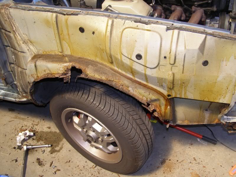

Na het lossen van het linker voorscherm was de rechter aan de beurt. Hierin zat al een gat aan de buitenkant, aan de bovenkant van de wielkastrand. Ik verwachtte dus al wat meer. Inderdaad was het nogal roestig. Er stond hier nog meer modder en vuil in dan aan de andere zijde. Het scherm had her en der slechte plekken(lees: gaar) maar het binnenscherm was er het ergste aan toe. Bijna over de gehele rand stevige roest. Zie de foto. Bij het afnemen van het rechterscherm viel ook op dat op de plek waar het scherm de dorpel raakt, de boel ook lekker gaar is. Kon er meerdere gaten in prikken. Die schedehersteller zal hier toch een aardig klusje aan hebben.

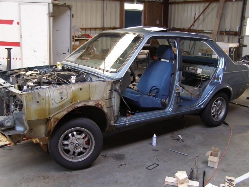

Nog 2 algemene impressiefoto's:

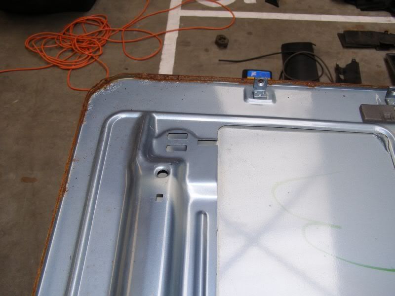

Nadat ik weer bijgekomen was van deze teleurstelling, me nog even druk gemaakt vanwege het schuifdak. Ik moest en zou hem eruit krijgen. Het is me gelukt:) Bleek uiteindelijk niet zo moeilijk te zijn. Ik was er wel gelukkig mee. Afdichting ervanaf getrokken en wow... behoorlijke roest. Van de buitenkant (wanneer afdichting erom zit) zie je helemaal niets! Zie de foto...

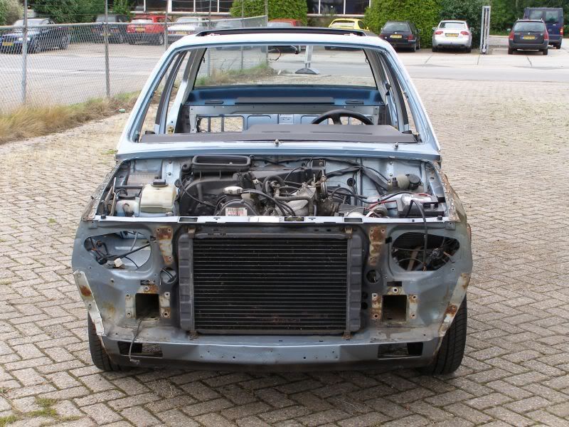

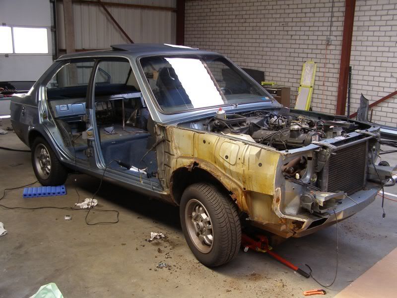

De laatste 2 foto's:
1.
2.
