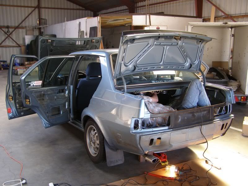

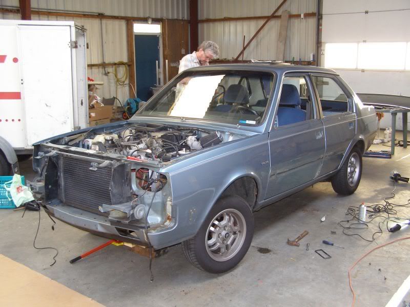

Nou, vandaag dus de eerste demontage dag gehad. Na een uurtje zag het er zo uit:
(met dank aan mijn vader in de kofferbak;))
Aan het eind van de dag zag het er zo uit:
Alles ging redelijk voorspoedig. De enige tegenslagen die we tegenkwamen waren een niet te lossen bout, het verwijderen van de ramen van de achterdeuren en het lossen van de deurpennen wat niet lukte.

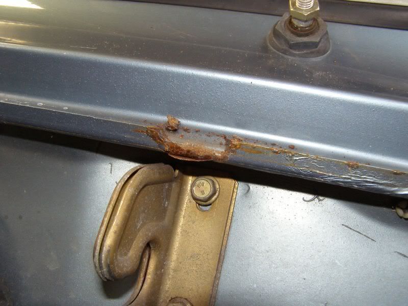

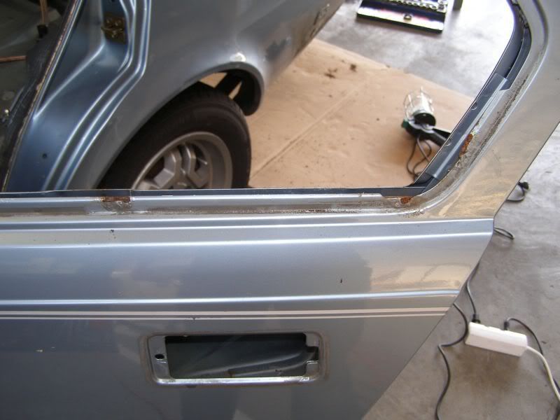

Wat voor akeligs zijn we allemaal tegengekomen? Nou, over het algemeen viel het mee. Ik wist van de roest langs het raam in de linker achterdeur, en dat viel enigzins mee(zie foto). Verder her en der wat oppervlakkige roest. Bijvoorbeeldaan de binnenkant van het linkervoorscherm, maar dat stelt niet veel voor. Ook op/onder de strip aan de bovenzijde van de bumper, onder het kenteken, waar 2 delen samen komen, zat wel wat verdergevorderde roest maar allemaal kleine plekjes. Voorbalk matig, kleine plekjes, maar dat wist ik. Wat ik niet wist en wel tegenviel is dat we maarliefst 4(!) plekken in de dorpel tegenkwamen. Bij 2 daarvan kon je je vinger erdoorheen steken, dat was wel jammer. Zeker omdat vorige jaar oktober de dorpel al op 5 plekken gelast was. Ik had dit niet verwacht. Het wordt dus weer een paar honderd euro duurder, verwacht ik.
Verder leek alles wel ok. Geen gekke dingen tegengekomen. Heb al wat andere topics geopend met wat vragen. Woensdag ga ik verder. Dan hoop ik de voorschermen te verwijderen, de vooruit, de deuren en het dakraam. Daarna verder met het interieur.
Foto roest linker achterdeur:
Foto roestplekje motorruimte, bestuurderskant, waar motorkap'steun' zit.

14-07-2008 22:58 #719891
door J. Ruiter
Beantwoord door J. Ruiter in topic Volvo 360 GLE '86
bij de deuren is dat een van de 'bekende plekken'van de volvo 300..
