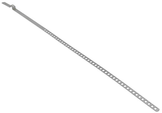

Ik wil jullie wat vragen met betrekking tot een ashoes klemband tang.
Zoals jullie wellicht gezien hebben in het topic over de Suzuki Alto zijn ooit beide aandrijfassen vervangen en wellicht later nog eens de buitenste homokineethoezen.
Op die beide hoezen zijn ty-wraps gebruikt in plaats van de gebruikelijke klembanden
Welke tang zou jij aanraden om deze alsnog mee te monteren?
Zoiets:
Of toch beter deze:
Er zijn nog wat andere goedkopere soorten, maar daarvan geloof ik eigenlijk niet dat je daar veel plezier van gaat hebben.
Voor alle duidelijkheid, het gaat om onderstaand soort klembanden:
Er worden ook wel eens slangklemmen gebruikt, maar dat is om diverse redenen eigenlijk net zo amateuristisch als Ty-wraps.

Die onderste ziet er vrij arbeidsintensief uit aangezien je nog met 1/4 drive de klem aan moet draaien, ik zou voor de bovenste gaan; wel bij voorkeur met een ratel systeem; dan kun je zekerstellen dat je crimp goed is

Bedankt voor jouw inbreng Anjo, het arbeids intensieve aspect is zeker een onderdeel in de overweging.
Dan is het heel simpel en ga ik voor het exemplaar welke jij adviseert.
Bedoel met een ratelsysteem zoals je dat ook vind op een fatsoenlijke connectoren krimptang?

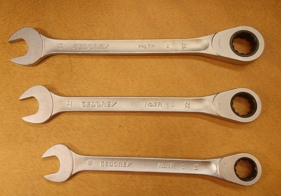

De wiellagers vervangen actie op de Alto ging op zich prima met het hiervoor bedoelde speciale gereedschap (zo'n setje in een rooie doos)
Alleen vond ik daarvoor noodzakelijkerwijs het daarin aanwezige M10 draadeind gebruiken een ietsiepietsie tricky.
Ja, het is maar een klein guppen karretje, dus nee die wiellagers stellen op zich niet heel veel voor.
Toch had ik liever de ook in het setje aanwezig zijnde M12 draadeind gebruikt (M14 en M16 zitten er zelfs ook nog bij)
Dus de beslissing gemaakt om er een drietal Gedore steek/ringratelaars bij te nemen:
Respectievelijk maatjes 19, 22 en 24.
Welke in dezelfde volgorde corresponderen met M12, M14 en M16.
Gaat bij de Volvo ook zeker en vast nog van pas komen, en... liever indien ruimte genoeg wat 'overkill' dan een vernageld draadeind of bijbehorende moeren met lagers.
Bedankt voor het kijken en tot de volgende aflevering van; goed gereedschap is het halve werk.
