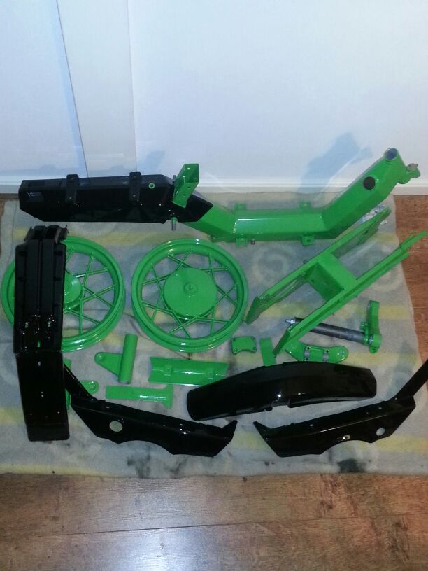

Hierbij een impressie van de citta van mijn zoon. Hij heeft hem zelf uit elkaar gehaald ook het blok heeft hij zelf gereviseerd en weer in elkaar gezet. Toen alles gepoeder coat en gespoten was heeft hij hem in elkaar gezet.
dit was net na de aanschaf
spullen terug van de coater

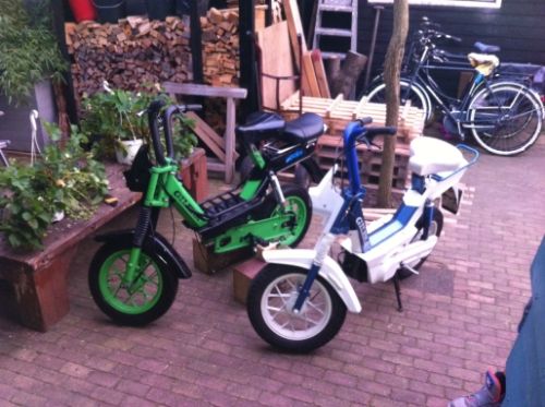

Maar de citta van de buren bleef mij toch wel trekken nu ik zal hoe makkelijk een 2 takt eigenlijk op te voeren is en hoe simpel het sleutelen is aan een citta. Je tilt dat ding zo op de werkbank en binnen no time ligt ie uit elkaar. Dus ik naar de buurvrouw en gevraagd joh heb je de citta nog, ja hoor je mag hem hebben voor 50 euro. Dus ik dat ding gekocht en overgeschreven.
dit is hem

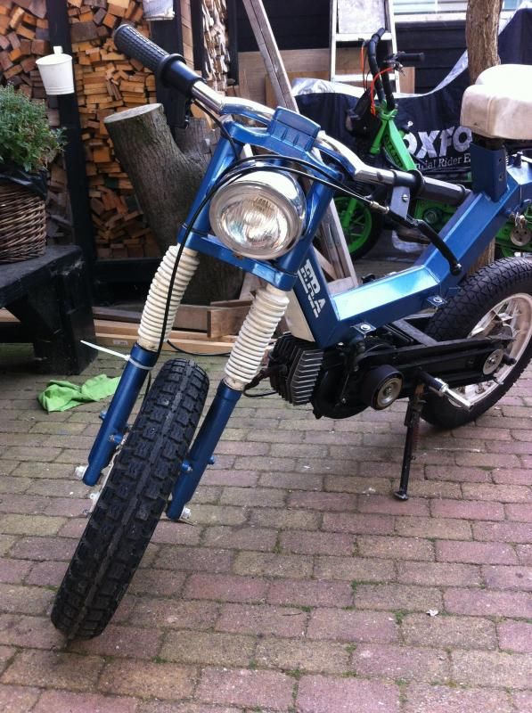

Maar ik wilde hem niet zo hebben als die van mijn zoon. Dus op zoek naar een ronde koplamp van een Puch. Die koop je nieuw voor nog geen 20 euro, ik heb er led verlichting in zitten welk heel goed licht geeft. Een sport stuur van een puch. Dan krijg je dit. Oja mijn zoon had hem ook een beetje kaalgeplukt.

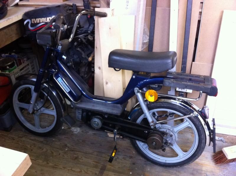

Maar ik wilde meer, een kennis vertelde mij dat een Vespa Bravo Si met vario een mooie upgrade is voor een citta gilera. Dus ik op zoek naar een Bravo. Dat viel niet mee, ik moest helemaal naar s' Gravendeel voor de juiste brommer.
Deze

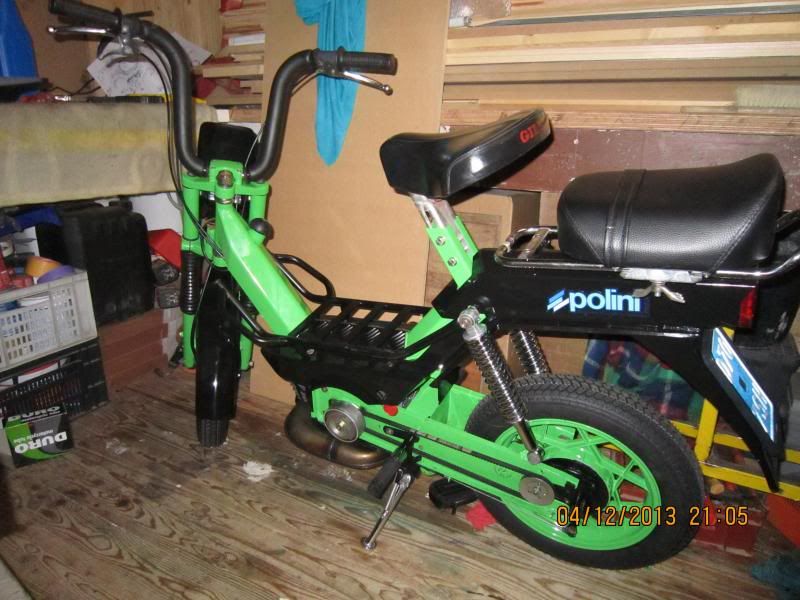

Mijn zoon ging wilde wel is weten hoe dat reed, dat heeft hij geweten. Vol gas ging hij ervandoor met het voorwiel los van de grond. Ding heeft een power niet te geloven. Er zit een 70 cc onder met aangepast carter tbv de carburateur. 13/13 carburateur, sportfilter, vergroot uitlaat poort. Snelle uitlaat. speciale kop. Vario die bewerkt is. Topsnelheid niet bekend maar ik verwacht dat ie 90 km/h gaat. Het voorwiel, achterbrug en blok plus achterwiel zitten zonder aanpassingen op de citta. De voorvering van de citta is redelijk slap tbv het comfort en die wilde ik stugger. Dit heb ik opgelost door de veren uit de veerpoten van de bravo te halen en die over de veerpoten van de citta te zetten. Ik moet nog een race buddyseat maken en er moeten nog lagere en stuggere achter veren op. En het achter scherm moet nog aangepast worden.
zo staat ie er nu bij
de extra vering, nu nog roestig en de chromen veerpoten worden vervangen. Ik zet eerst alles over en maak hem zoals ik hem wil hebben en dan gaat alles uit elkaar. Stralen, coaten en het kunststof natlakken en rijden.
